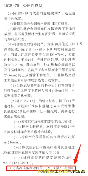

image.webp image.webp 我理解,按照ASME VIII-1-2019新标准要求,U型换热管设计温度210℃,设计压力2MPa,材料316L,19x2的U型管冷弯成型后不需要热处理。请各位大侠帮忙看看,我的理解是否正确?

UHA-44,316L设计温度低于580℃(参考316)的冷成型区不考虑热处理,不知道理解的对不对?
我也是这么认为的。

taozb 发表于 2021-4-22 14:05
316L 的冷成形热处理要求看UHA篇。

正确

316L 就是不需要热处理
