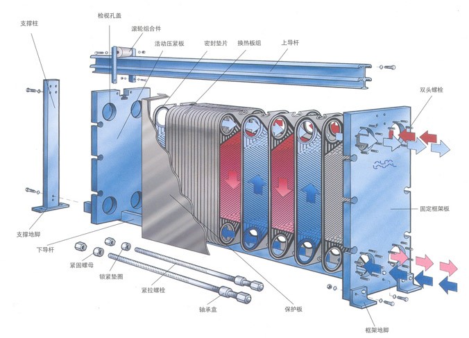

[求助] 请问板式换热怎么排不凝性气体的?没看到有不凝器排放口

您这个换热器有点奇怪,是用水蒸气与循环水换热?  这个目的是什么?
用来作为冷却换热器用的

蒸汽侧在板换上应该没有不凝气排放口吧,如果不凝气比较多,可以在出口接一个三通,上扬一段高度后设置阀门,排不凝气用。如果蒸汽是工艺气体,不能直接对大气排放,可以将该管线与下游设备气相相连,作为平衡管线,避免不凝气与凝液(两相)走管道。

不是,是用来冷凝蒸汽的,用循环水,蒸汽侧不凝器没法排

全焊接换热器的话应该是设置一个遮流板

不需要排不凝气,需要装疏水阀
为啥不要排不凝气啊?

不是循环水的,板式换热器我们用来冷凝蒸汽,蒸汽进,水出来,用循环水冷却,不凝气又不能从蒸汽进口排放
不需要排不凝气,需要装疏水阀

板式换热器一般不作w冷凝器,二是作为冷却器使用;建议使用管壳式换热器,管内走冷却水,管间走工质。

哈哈哈,把不凝气看成冷凝液了,抱歉
最好拍个片子,便于讨论。
这个问题比较泛泛,不凝气通常是在顶端,与流程有关。

通常都是在底部设置疏水阀,或者有特殊要求的,将输水管插到内部某一位置的,作为液封的。供参考。
