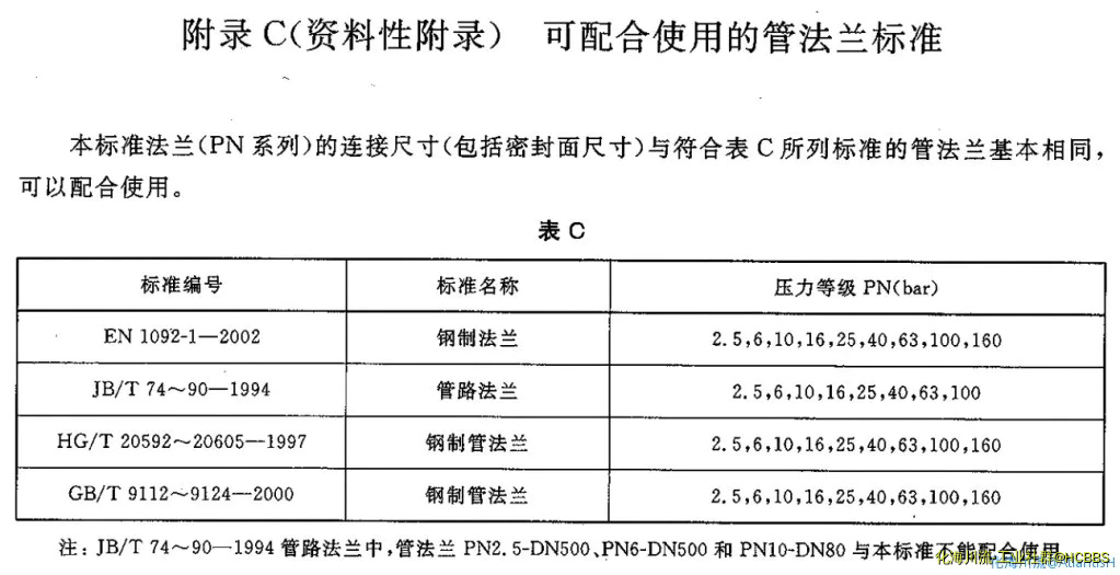

法兰标识是什么意思啊,只知道EN1092,能否与hg20592通用,

看到了  HG/T20592  附录C  可配合使用的管法兰标准,第一个就是EN1092-1

通用啊。欧标就是抄袭的人家的标准,20592~20615的前沿写的很清楚参照的1092-1

HG/T20592后附录

应该是一样的,找个标准对一下
