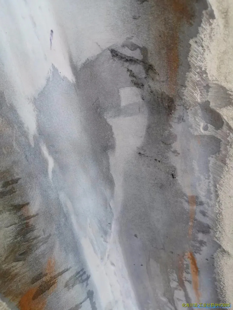

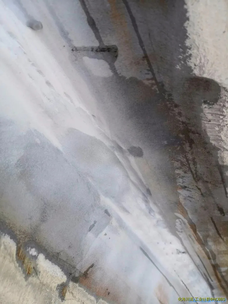

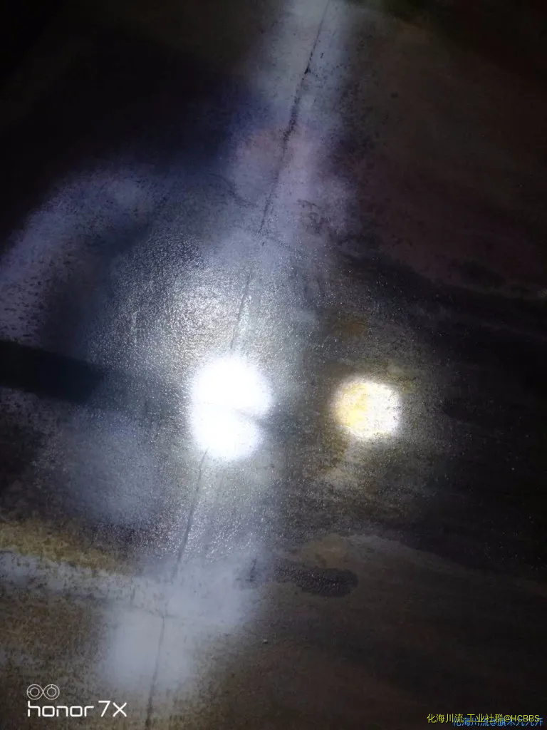

球罐支腿焊缝出现小裂纹,有什么原因造成这种情况?

打磨了2mm,发现裂纹还有延伸,不敢往下磨了。
你好,需要把裂纹打磨消除,再补焊修复。注意补焊要有对应的补焊工艺。

球罐支柱都是在制造厂卷制焊接,出现焊缝的裂纹应该是焊接(焊材)问题,必须进行返修

定期检验时发现的,预制和安装都是一个单位。
这个就怀疑是应力和焊接缺陷叠加引起的了

球罐本身因为结构和受力原因,内部出现的缺陷会比较多。顶部和支承部位都是应力集中部位。

个人分析是热处理没做好,应力分布不均造成的。但是制造单位反馈说分析不出原因,没遇到这种情况过。
