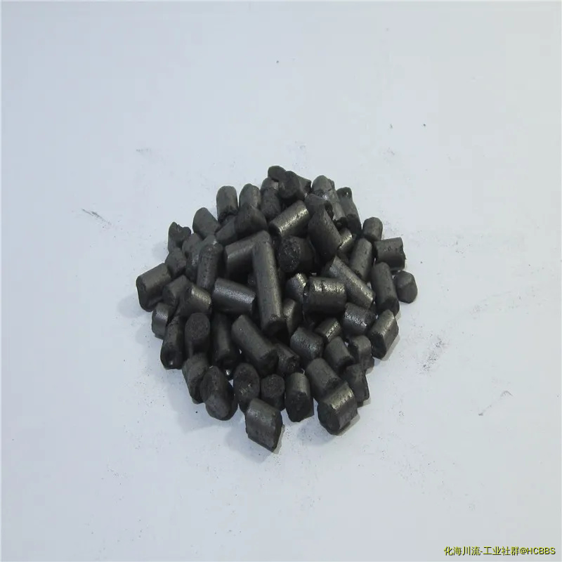

增碳剂在炼钢和铸造中起着很重要的补碳作用,增碳剂的种类也分为很多种:有石油焦增碳剂、石墨增碳剂、石墨化石油焦增碳剂和煤质增碳剂这四大类。其中吸收率效果最一般的是煤质增碳剂,正常情况下的吸收率在50%-60%左右,效果最好的增碳剂是:石墨化石油焦增碳剂,一般C98.5以上,S0.05以下,N300PPM以下,吸收率90%以上,是球墨铸铁中最好的一种的增碳剂了。
用于铸造,铸铁、铸钢,铸件会有对碳的一个要求,那么增碳剂顾名思义就是来增加铁液中的碳含量,又比如说,在熔炼中常用炉料为生铁、废钢、回炉料,生铁的碳含量高,但是却采购价格相对废钢来说是要高出一节的,所以增加废钢投放量,降低生铁投放量,加增碳剂,能起到一定的降低铸件成本的作用。
在冶炼过程中,由于配料或装料不当以及脱碳过量等原因,有时造成钢中碳含量没有达到顶期的要求,这时要向钢液中增碳。
常用的增碳剂有增碳生铁、电极粉、石油焦粉、木炭粉和焦炭粉。转炉冶炼中、高碳钢种时,使用含杂质很少的石油焦作为增碳剂。对顶吹转炉炼钢用增碳剂的要求是固定碳要高,灰分、挥发分和硫、磷、氮等杂质含量要低,且干燥、干净、粒度适中。
所以在铸造选择增碳剂过程中一定要注意要看自己生产的什么产品,是属于球墨铸铁还是灰铸铁,来选择对应的增碳剂使用,这样既能保证吸收率又可以节约不少成本,达到一定的经济效益的。
