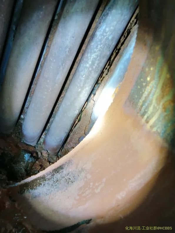

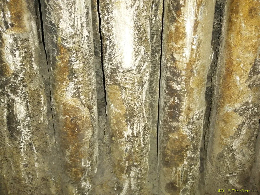

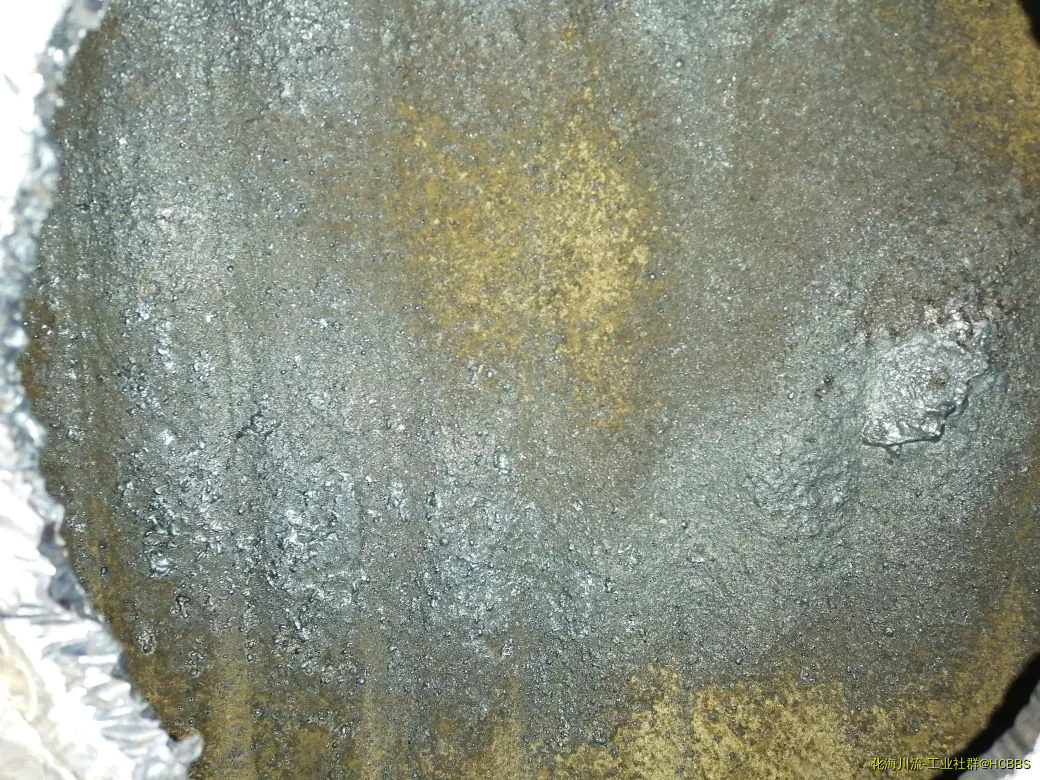

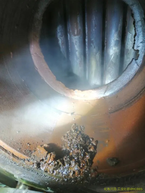

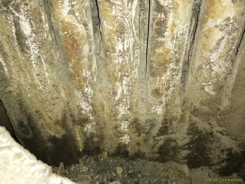

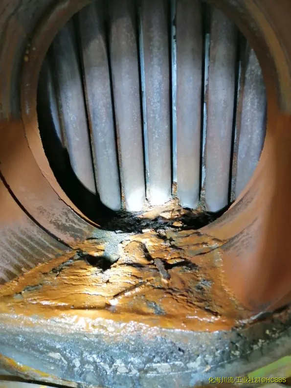

[工艺选型] 列管式换热器壳程结垢堵塞,求助清洗方法。
10.8K |41
cfzh56VIP会员 VIP会员 | 显示全部楼层 |阅读模式       最后访问IP新疆维吾尔自治区
海川大学一年  |  头衔:  【煤气化 高级工程师 车间副主任】
换热器循环水走壳程,因水质较差,结垢堵塞。采用化学清洗效果不太好。清洗前后照片如下图

水质这么差 先解决水质吧!

水质够差的,如果想从根源上解决问题要么改善水质要么改变目前的使用工艺。

破壳高压冲洗清洗,然后恢复外壳。
循环清洗都不行了,堵成这样循环不开

不要用固定管板式换热器,用U型管式,把管束抽出清洗会方便的多!

这个堵的太厉害了,循环水一般不是采用脱盐水么,还是要解决循环水质的的问题,这种不能抽芯的清洗太不方便了

列管式非常不好清洗  你这必须得控制循环水了

苍天 都堵严实了  怎么达到换热效果的  循环水前加装大型过滤装置  改善水质 不然洗几次你这换热器都报废了   你这双相钢 造价也不低吧 水过滤设备 相对便宜多了

换热器有没有设计的有抽芯?有的话可以把管束给抽出来用高压水枪进行清洗,如果没有,那只能用化学清洗的方式了,分析下污垢的组分,合理选择酸洗剂。

化学清洗吧,实在清不开,只能换了,建议循环水更换为脱离子水。一级水就可以

那只有慢慢浸泡一点点冲洗了,根据水质情况以后增加检修频率吧,在彻底堵死前进行化学浸泡清洗效果会好点。

堵塞这么严重还能用?看来设计富余量也太大了,至于清洗,是不是温度很高才结垢的?换成U型的,抽出后用高压水枪冲洗是可以的。再用化学清洗,问题关键是你应该控制结垢,循环水加阻垢剂,并且缩短检修周期。。。
