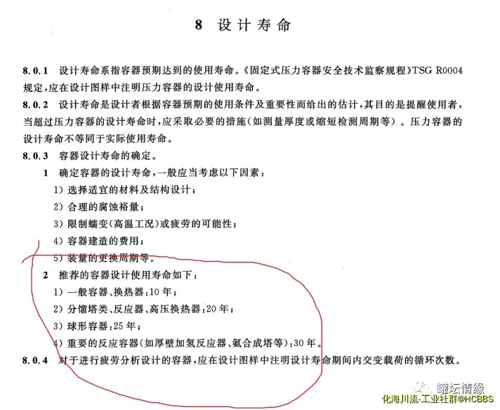

早年,球罐设计图纸中没有注明使用年限,后来标准上推荐图纸中注明设计使用年限25年,不知道现实中,最长使用年限是多少年?

书拉密女爱吃枣楼主 VIP会员 VIP会员 | 显示全部楼层       最后访问IP湖北省
这个上面有明确的推荐二字,球罐25年。

推荐二字是标准上的字眼,明天我附上图给你看看。。

“推荐”二字应斟酌,这类设备大都是省级**安监部门的监管设备,定期对其进行的各种检验、探伤、防腐只要达标,**监管部门允许就可以继续吧。如果提出异议不许报废,应提供更换时间的。哦哦,一般钢厂的超25年的多多吧。
