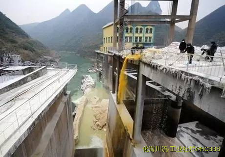

时间      2012年1月15日
过程      2012年1月15日,广西龙江河拉浪水电站网箱养鱼出现少量死鱼现象被网络曝光,龙江河宜州市拉浪乡码头前200米水质重金属超标80倍。时间正值农历龙年春节,龙江河段检测出重金属镉含量超标,使得沿岸及下游居民饮水安全遭到严重威胁。当地**积极展开治污工作,以求尽量减少对人民群众生活的影响。
危害      专家称,由于泄露量之大在国内历次重金属环境污染事件中都是罕见的,此次污染事件波及河段将达到约300公里。因担心饮用水源遭到污染,处于下游的柳州市市民出现恐慌性屯水购水,超市内瓶装水被市民抢购。

原因     2012年1月25日从广西河池市应急处置中心获悉,广西龙江河镉污染事故已锁定两个违法排污嫌疑对象,分别是广西金河矿业股份有限公司和金城江鸿泉立德粉厂。
