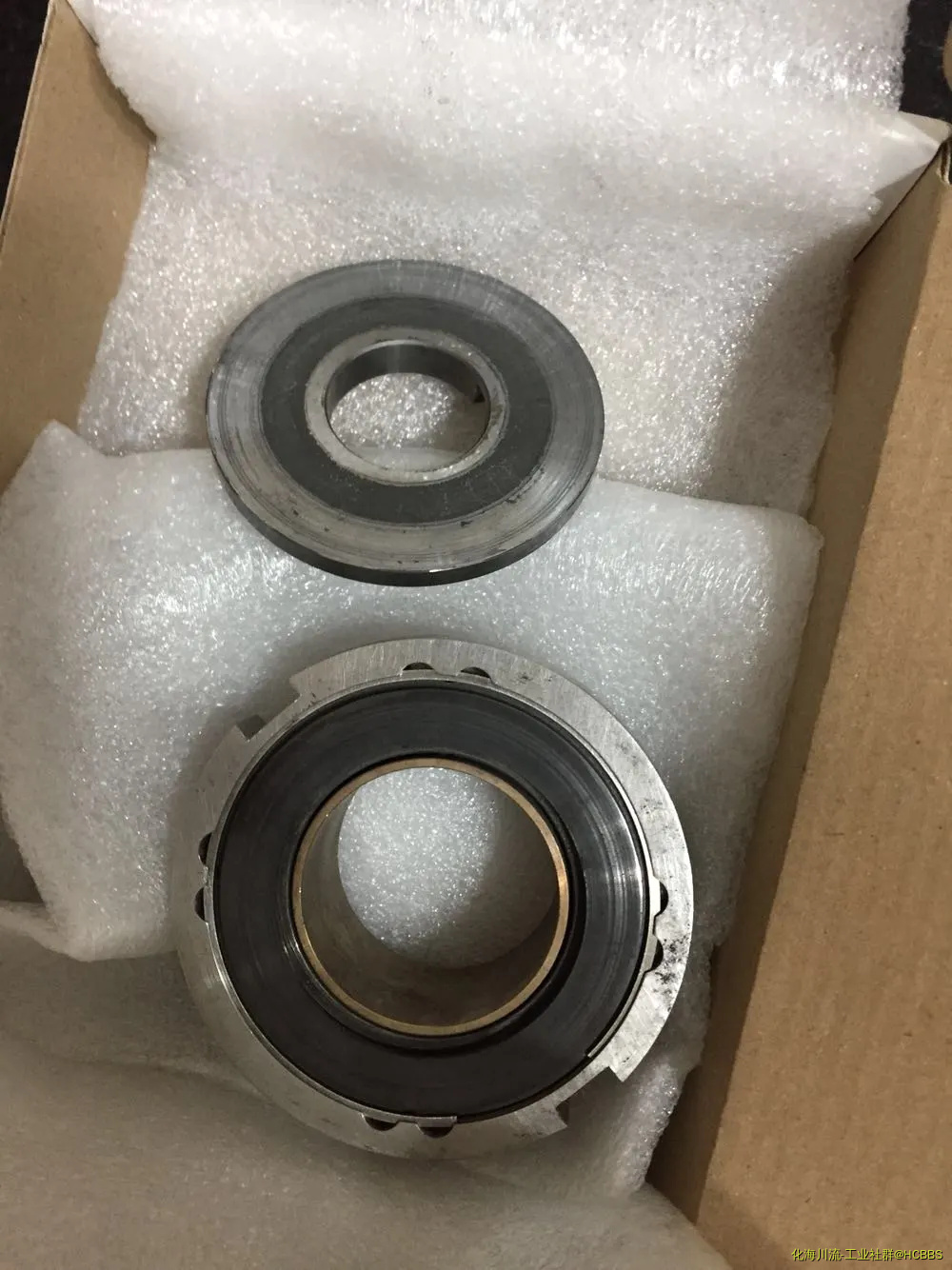

干气密封使用一段时间后密封面磨损,大家分析下是什么问题。

干气密封也不是非接触密封,停车时是接触的!

高速泵的?安装尺寸很重要,另外是双端面干气密封还是串联式干气密封?

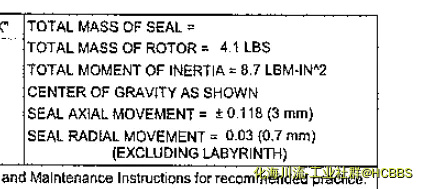

楼上提到的几点都很好,正好借此谈一下,
1.关于转子串量超标,以我们的机组使用的干气密封为例,密封使用的是约翰克兰的T28AT,在密封的技术参数中,指出密封轴向位移量允许范围为3mm,请参看图片,而机组的轴位移报警值为±0.45mm,跳机值为±0.475mm,也就是说在密封最大位移3mm以前,机组已经跳机了,不存在串量超标造成密封损坏的问题,如果存在瞬时的超标到3mm,机组的推力轴承的瓦块和瓦座估计也损坏了,这是我的理解,不知道是否正确,或存在其他特殊情况,还请老师们根据经验说说
2.最大的可能性就是气质问题,我们输送的气田气,含凝液较多,如果机组频繁启停,在停机后,如果长时间不启动,天然气冷却下来了,可能在密封处形成凝液,下次启动前,最好用加热后的主密封气对密封先进行长时间的吹扫,再启动机组,另外就是气体的成分是否对静环的弹簧有腐蚀性,或者杂质卡在弹簧处。
3.一般来说气质造成密封面损坏的可能性最大,另外就是要考虑运行操作,比如先投隔离气,再投润滑油系统等等。
4.隔离气使用的是什么,如果是压缩空气,有可能空压机系统没处理好,造成压缩空气含水含油进入主密封面。
5.对密封系统要经常排污,一般机组应该设计有密封处的排污,看看排污情况
6.密封气管路一般设计有电伴热,防止温度下降形成凝液,看看是否正常投用。
总之造成密封面损坏的原因很多,但一般就是气质问题,先从这方面找原因,也请大家多多提出自己现场的情况,共同讨论一下,毕竟损坏了换一个太贵,另外就是太麻烦太耗时间了

干气密封正常工作时其端面是不接触的,因此不应该出现端面磨损的情况。出现此类现象,考虑一是转子串量超标,二是出现密封气断流或者运行压力超范围。
发表于 2018-10-27 08:21:11
liaifeng + 8 深入讨论
什么设备上用的
发表于 2018-10-27 00:06:15
