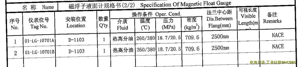

补充一下数据部分,抱歉
发表于 2018-8-2 09:29:27

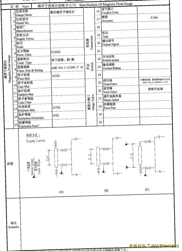

看了下这规格书,好简单啊。操作压力,测量液位,温度什么的都没有。感觉这是安装条件。
发表于 2018-8-1 13:24:33

设计规格书
发表于 2018-7-31 22:40:31

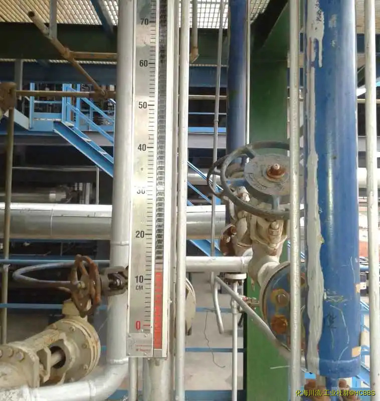

玻璃板绝对不可以!磁翻板能耐到这么高压力,我们润滑油加氢正常压力在21MPa左右,新氢机和循环氢压缩机出口21MPa,
发表于 2018-7-31 22:30:08
左边磁翻板液位计,右边浮筒远传液位计
左边磁翻板液位计,右边浮筒远传液位计
磁翻板是哪家的产品了,我一个朋友见过高压的进口玻璃板  详情 回复 发表于 2018-8-1 09:29
伴热还没有包起来  详情 回复 发表于 2018-8-1 09:27
