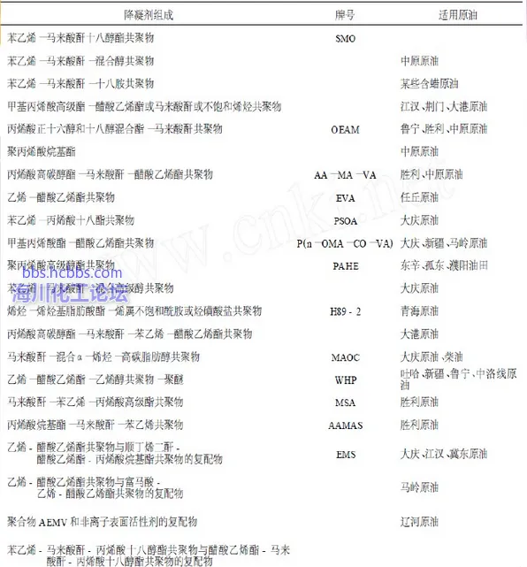

此类助剂按照原料进行区分:1 乙烯-醋酸乙烯酯共聚物 也就是俗称的EVA  目前廊坊管道局  胜利油田 对外销售的主力是这一类
                                            2 聚甲基丙烯醋酸酯系列(多为小厂生产  报道较少)
                                            3 马来酸酐共聚物(塔河清防蜡剂系列 代号SMAE)西南石油大学
                                            4 含氮聚合物(市场的小厂多为此类产品)

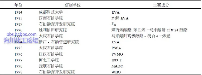

4.目前可以拿出可靠产品的研究所/院为   廊坊管道局(中石油天然气)  胜利设计院(胜利化工)  大庆石油管理局(大庆化工) 主流产品降凝固点能力为5-15度,降粘率80%,进行重复试验及调整后可以达到25度上下降凝效果,降粘率98%。

附件一:国内油田应用的降凝剂成分,名称
附件二:国内油田应用降凝剂研发单位
