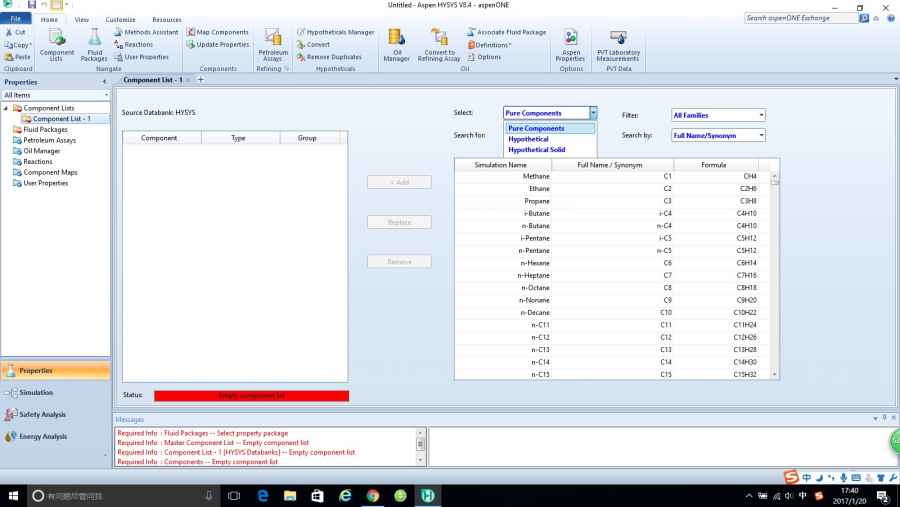

小弟新人一枚,刚开始使用Aspen HYSYS,为了方便与后续分馏过程对接,需要在建模的过程中添加虚拟组分的所有成分的信息(如干气内要添加甲烷及其他成分及其比例),由于有的集总成分复杂,而且缺少一些信息,令工作很难进行。小弟想在此请教一下各位前辈,HYSYS中是否有类似的建好的虚拟组分可以直接使用,若有的话是要怎么调用,小弟先谢谢各位前辈了,马上过小年了,祝大家新春快乐!

非常感谢,我发现HYSYS可以生成加氢裂化的模板,可以直接生成比较合适的虚拟集总。

请问您说的是在如图所示的Assay Management中添加吗,这里只有不同地区的原油组分,而我在在加氢裂化反应中采用了六集总模型,即原料油,柴油,汽油,重石脑油,轻石脑油,气体。请问有现成做好的虚拟集总吗,是在哪里找呢?谢谢您了!

要使用Aspen HYSYS Petroleum Refining这个东西,它是针对炼油优化的功能组件,虚拟组成已经定义好,而且其中还定义了常用的反应器、炼油常用蒸馏塔等,你看一下就明白了。。

一般来说,没有现成的,可能接近的,拷贝一个,将分子量,沸点,密度等待尽可能全,便可使用.
非常感谢,不过我要求的方法与直接设定物性参数的不同,必须是通过设定每个组分的成分与比例来得出组分的物性。

建议您采用aspen hysys推荐的组分包,而不是自己添加并不常见的组分。因为某些组分在aspen hysys中有,但并 ...
非常感谢,我用的就是HYSYS,但是我没有在成分那里找到现成的组分包,能直接选择的都是纯净物,请问是在哪里找到的,非常感谢!C:\Users\BOWEN_YANG\Desktop\HYSYS组分.jpg请问是在这里找吗?

建议您采用aspen hysys推荐的组分包,而不是自己添加并不常见的组分。因为某些组分在aspen hysys中有,但并不一定在Aspen RefSYS有。
