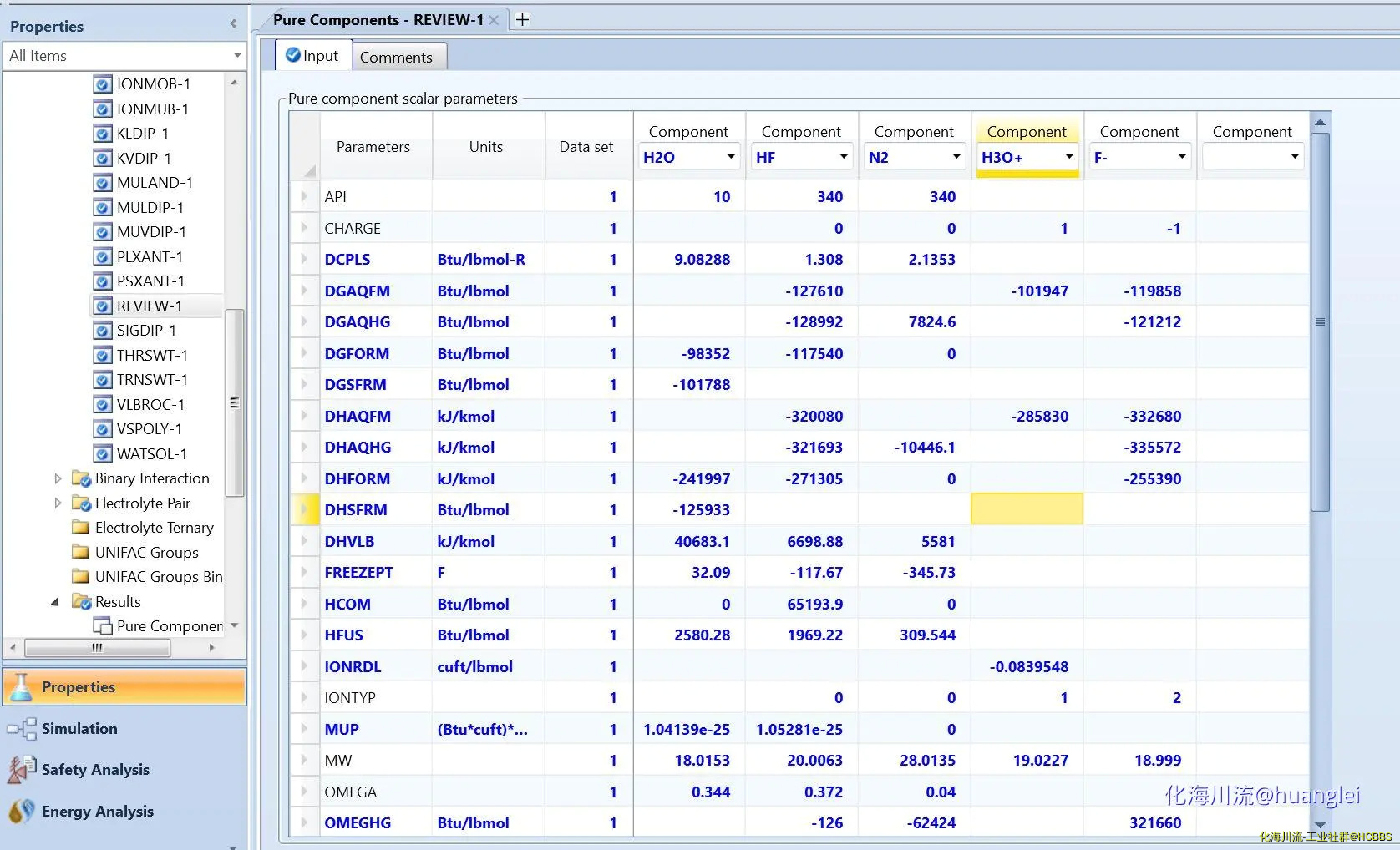

我理解应该可以像上面帖子里面一样,从aspen自带的参数表,手动计算出溶解热:我验证了一下,确实是可以的。主要就是DHFORM、DHAQHG、DHAQFM几个参数之间进行计算,当然了,与NAOH的电离程度有关;
但最近需要修改一个物质(一种无机酸)在水中的溶解热,就开始研究HF在水中的溶解热,以试图了解软件是如何计算的。但是按照类似NAOH溶解热的计算方法,怎么也没能理解aspen是如何计算出结果的?,有哪位老师熟悉这块嘛,还请指教!
以下是aspen中自带的参数表;
而在aspen软件中设置“混合器+换热器”流程,查看换热器热负荷,其计算结果为:
HF的溶解热为36080kJ/kmol(当HF:H2O=1:100(摩尔比)时)
HF的溶解热为37286kJ/kmol(当HF:H2O=1:10(摩尔比)时)
HF的溶解热为39581kJ/kmol(当HF:H2O=1:1(摩尔比)时)
3种情况的差别,应该来自于电离的程度不同。
请大家讨论,谢谢。

Aspen软件计算溶解热的原理是基于热力学理论和实验数据。对于HF在水中的溶解热,Aspen会根据HF和H2O的物性参数,以及一些热力学数据,进行计算。
具体而言,Aspen会使用HF和H2O的摩尔比例来计算溶解热。根据提供的数据,当HF:H2O=1:100时,溶解热为36080kJ/kmol;当HF:H2O=1:10时,溶解热为37286kJ/kmol;当HF:H2O=1:1时,溶解热为39581kJ/kmol。
在计算过程中,Aspen可能会使用一些热力学模型或者参数来估算混合过程中的能量变化。这些模型和参数是根据实验数据和理论推导得出的。但是具体的计算过程,只有Aspen软件的开发者才能知道,可能还涉及到一些计算细节和修正。
总的来说,Aspen软件可以根据提供的物性参数和计算方法计算出HF在水中的溶解热。由于涉及到多个因素的影响,如物质的电离程度、温度、压力等,所以不同条件下的溶解热会有所差异。

是你说的这样,
如你所说,就是不太清楚软件的计算逻辑,查找帮助文档也没有找到答案。
