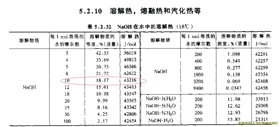

日前,在一项目工艺计算中涉及到NAOH参与的反应热,为了搞清楚NAOH的溶解热和反应热,为后面工艺设备计算提供更详细依据,首先计算NAOH溶解热,打开软件(V7.2),选定物质,电解,选择ELECNRTL,给定组分,计算。OH,NO!!,和文献(选定1molNAOH溶解于10mol水中)差不少
文献贴图:
来自于海川
来自于海川
(来自于海川), 普通计算值.webp (第一次计算值)
计算后发现NAOH并没有电离,只是形成水合物,放热量也只接近于溶解热的一半(此时发现物化基本还给老师了)。并且不知道该如何调整。然后开始回头看ASPEN给出的各种数据并review, 软件review.webp 手册解释.webp 并理解,标准固体生成焓与无限稀释生成焓的差值也应该是NAOH的溶解热。差值计算为47KJ/mol,但是随之而来这个值如何在单元计算中体现,进而继续添加两个反应模拟NAOH溶解 反应计算值.webp 计算后发现次值已经很接近文献值,并且也完全电离。至此,小弟认为已基本可以模拟计算NAOH溶解热。过程之中可能有理解错误请各位**指正,或者有更简易方法请明示。

我是直接用混合模块以及换热模块得出氢氧化钠溶解热
