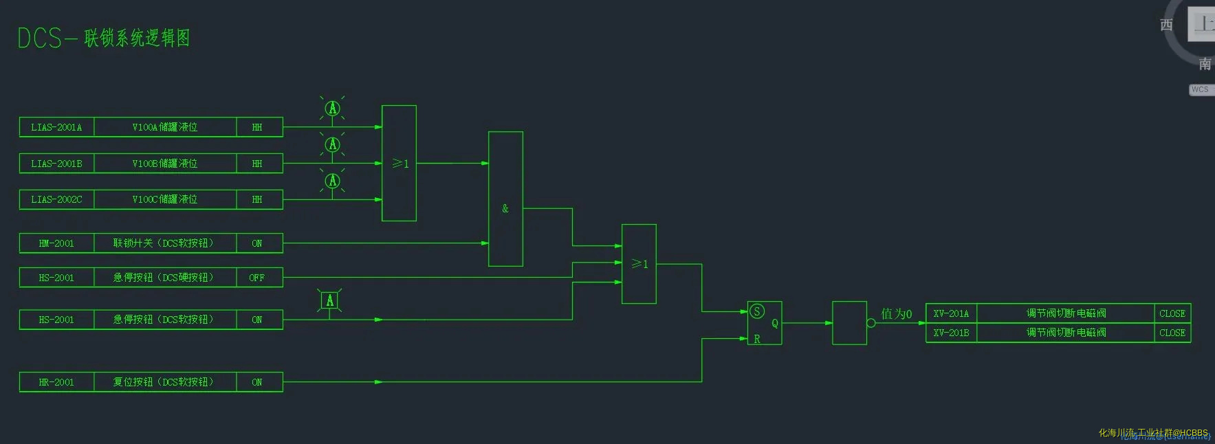

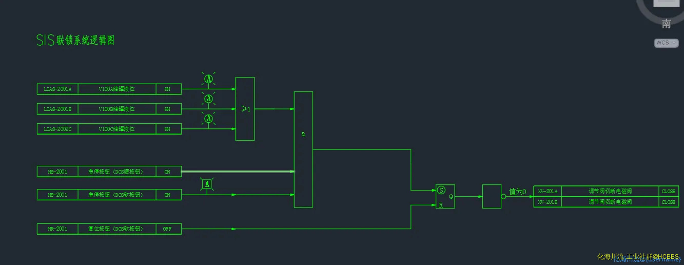

请教各位老师,这样做DCS联锁逻辑图对不对,我是这么考虑的逻辑输入端软按钮的ON 代表的1也就是触发  ,OFF代表的0也就是正常。
那么在做SIS的联锁逻辑图要反逻辑,逻辑输入端是不是这么的。

你没明白联锁逻辑图为什么最好反逻辑,反逻辑重点是硬连接用“0"触发,关键是硬连接,如:触点接触电阻阻值变大,导线(被老鼠咬或施工引起)断等等,这些隐患故障不易被及时发现,从而导制关键时刻联锁“1”信号不能被检测到(包括I/O)。误联锁比该联锁时不联锁好。所以HS2001(DCS硬按钮),是导线连接,最好“0"触发。

老师 硬接线HS2001(OFF) 在SIS中 就是0状态触发,在DCS中就是1状态触发,是这样理解吗?

这样改吗

你这正好和他说的相反了,硬线的急停按钮最好是触点断开触发联锁。  详情 回复 发表于 2022-4-9 15:18
hzlsduVIP会员 VIP会员 | 显示全部楼层       最后访问IP山东省

理解正确,说的对。"反逻辑"重点是硬连接用“0"触发,强调是硬连接,而不是SIS与DCS.  详情 回复 发表于 2022-4-9 16:17

理解正确,透彻,说得对。"反逻辑"重点是硬连接用“0"触发,强调是硬连接,而不是SIS与DCS。SIS联锁是联锁,DCS联锁也是联锁。

那 如果在图上画的话   硬接线OFF 是正常状况,触发时是ON吗?

图上红框内及右侧的HH,ON,OFF不是触发条件或信号吗?
你的理解力不如7楼的。软按钮0/1哪个触发联锁无所谓,只要在按钮上标注清楚:哪个是:运行/联锁。硬接线设置对不对,这样判断:联锁触发时,如果此时线路故障是断路,信号能否被接收到?如果不能,那结果就是关键时刻该联锁时不联锁。你会说线路故障断路,不管0/1都收不到。但是如果是“0"触发,正常是“1”,那么早在之前线路故障断路时,断路会被发现(且开车条件已不满足),因为“1”信号收不到,系统已执行联锁动作,那是“误”联锁,比该联锁时不联锁好。

12楼说的是对的。SIS中使用的是负逻辑,是国家规范和HG规范推荐使用,正常是带电,失电联锁。在逻辑图中要明确逻辑动作,个人认为你写的都是正逻辑,改为负逻辑的话,你用的与或非逻辑块都要换,触发器要有具体动作描述。

这是不是因为以前的SIS都是硬线系统,那个可以理解。但在现在的安全系统中,很多是用的安全卡件,那么完全是软件实现的部分,这么做是否还有必要?

你这个逻辑里,0、1逻辑乱着呢,肯定不行。正常全部用1逻辑,SIS全用0逻辑,但不能同一个逻辑程序里即有1触发又有0触发,这种情况下0触发的要在或门的管脚上取反才行。
