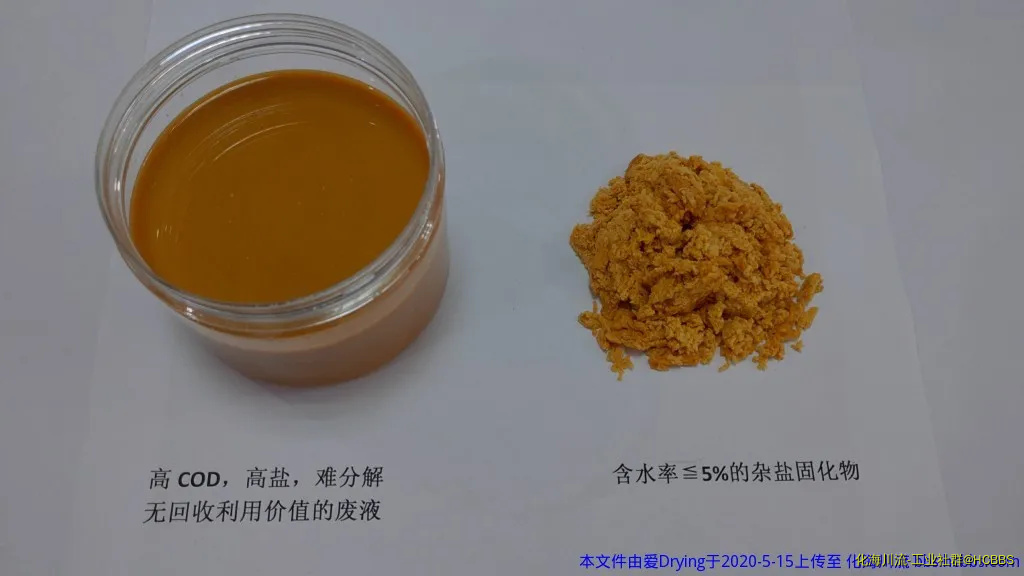

高盐废水蒸发浓缩液的处理

的确,目前杂盐是作为危废进行委外处置的。
单上一套RTO焚烧或者回收装置,运行起来比整个系统的投入还高。

高盐废水蒸发结晶从工艺上有技术方法解决,关键是怎样降低运行成本,使之降低到用户用得起的程度。  详情 回复 发表于 2020-5-16 12:23

做的是减量干化工艺,杂盐是委外做危废处置的。

浓缩液是困扰减量化的一个难题,浓缩液如楼主所言高COD,高盐,溶液已过饱和,寻常的方法已经没有意义,本人有幸见过一种浓缩倍数挺高的浓缩液:10w+的COD,40W+的含盐量,真是让人头疼

请参考下我另一篇帖子,刚做的浓缩液试验。
目前我这在做的项目就是COD10w+,含盐30%+的浓缩母液。

可以参考:蒸发+结晶+分质的工艺,煤化工项目上已经有不少案例了。

煤化工都在做零排放,我在山西有个项目,焦化厂的零排放,就是走的蒸发结晶工艺,结晶纯度99%,做硫酸an副产品。

我们在内蒙做的   煤化工  分盐   硫酸钠  氯化钠

怎样保证浓缩后结晶操作的稳定运行,会不会出现难以形成结晶,结垢结疤严重的问题,另外,废盐的有机质含量大约有多少,这会影响到后续的废盐处置,另外,新的填埋污染物控制标准实施后,将会**增加废盐的处置成本。

零排放后段的干燥系统我们做的很多,离心机下来的结晶干燥。有机会一起合作。

如果是氯碱行业,可以将浓水进行预处理+超滤+纳滤的方法分离NaCL盐水返回去化盐,其余杂盐溶液进一步蒸发结晶。

目前很多项目遇到的问题就是离心机后的杂盐浓液没法处理,回用只是一个理想状态。

做蒸发+结晶分盐工艺,应该是要有规模效益的,适合水量比较大的项目,像一些精细化工的项目,一天水量十几吨、几十吨,甚至几吨的,做分盐除非本身水质成份比较适合分盐,否则也上分盐的话,设备的投资及后续运行成本会非常高,可能会得不偿失,这种情况下用于浓缩减量化也是比较合适的路径,虽然后续还存在着浓缩液,废盐渣的处理处置的问题。
