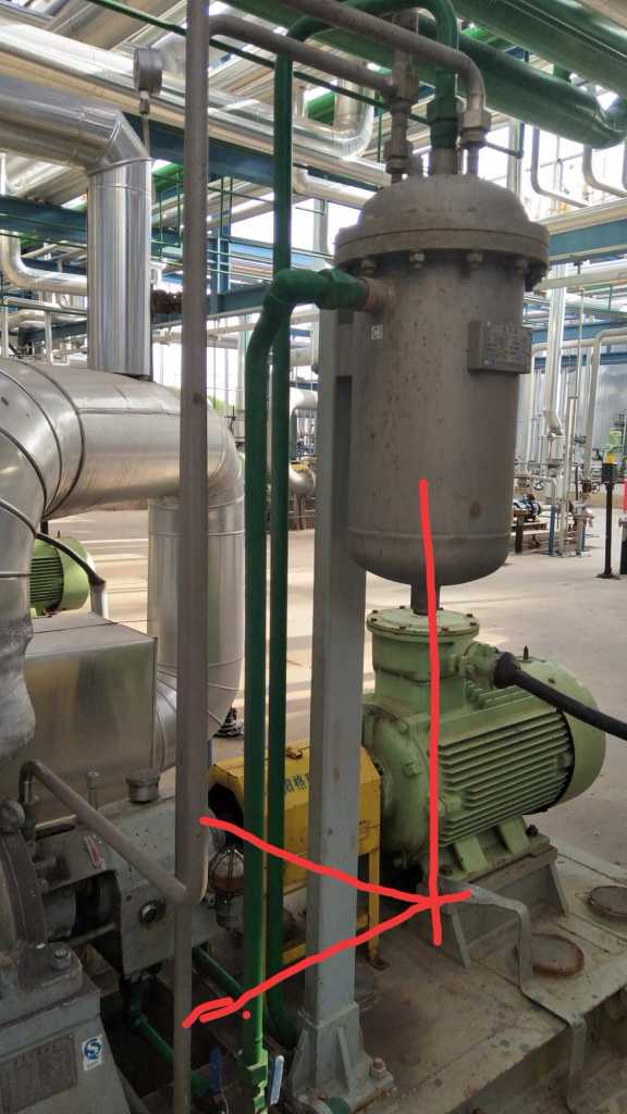

换热器里面是给泵机封润滑的,请问泵长时间运行会损失油,怎样加油,加分

上面应该有一个类似漏斗样的加油口吧?要不就是手动加油泵,手动加油泵可以不泄压加注隔离液,漏斗加注需要把密封罐泄压。

看样子没有充压线应该是52方案,还要接一条线去火炬,如果密封泄漏直接卸至火炬

这个是52方案,上面有一个充液口,只要密封不泄漏,密封罐内就不会有压力,就可以轻松的加液,可以通过密封罐的液位计观察液位。

看不见那根管接在哪里,如果接在泵出口,就是PLAN21方案,如果也接在密封端盖上,是PLAN23方案。这两种都是不用加油的。只是PLAN23在开泵之前要对密封系统充分排气。

仔细看下,这个采用的是机械密封Plan23冲洗方案,罐内为密封舱介质,有泵送环进行罐内管程循环,不需要加注润滑油!但是投用前要注意充分排气

这应该是立式换热器,不是给泵加油的

冷却器在泵运行过程中是带压运行,将泵切换至备用泵运行后,将冷却器油程进出口一端拆开后加注

只是一个换热器,不需要加油,弱弱问一句,它有玻璃板液位计吗

这个是冲洗的冷却系统吧,走的工艺介质,用循环水对机封冲洗介质进行降温的。

看着不像那种结构,就是个简单的换热器,如果需要加油的话应该会预留加油孔.

没有加油口??透气孔也可以加油的吧

看图这个应该是密封冲洗液冷却器,走的是泵内介质,不需加油
