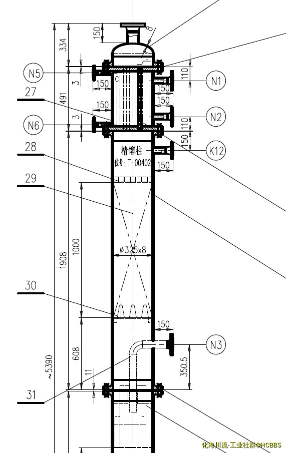

填料塔,采用规整填料,塔径500mm,塔高21m,这样的塔合适吗,前面看到一个帖子说是要分段?不是很明白怎么分段?

采用的350Y板波纹填料?液泛气速算的为多少?你计算的理论塔板数目为多少?填料层高度多高?若计算没有问题的话,通常小于DN800的塔设备是需要分段的,即筒体为分段式,各段采用法兰连接成为一体,填料及所有的塔内件从筒体的法兰装入塔内;当塔径大于DN800时一般采用整体式结构,填料和所有塔内件从人孔送入塔内进行组装。

Hansonwen | 显示全部楼层       最后访问IP广东省
具体分段式的安装可以参考下我以前一个项目的小塔图片,筒体的每个法兰是要画出来的。M350Y和M250Y的填料因子差不多,等板高度也相差不大,采用板波纹的规整填料水力学核算出来的塔设备有个明显的特点就是细高,因为板波纹填料本身对液相喷淋密度要求不太严格;你之前设计的DN500和H=21m,从工艺角度上讲是没有问题,但是从设备角度而言,这种细高的筒体在计算载荷方面可能过不了,因为这么细这么高真正做出来想要竖立在现场,要么做成缆风绳崩张、要么做成自力式,不然稍微有风就会晃,而且这么细还没办法在塔的筒体上加平台。若还用规整填料的话,可以选择如BX、CY等金属丝网填料,因为喷淋密度的要求,这类塔设备做的相对较粗。
发表于 2017-12-29 14:24:05
