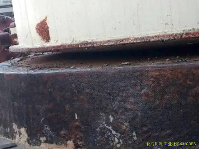

各位海油好,请教大家一个问题,酸储罐,直径1.5米,高度2米,外壁碳钢,内壁衬塑,下面有底板,已投入使用,但是这两天发现罐底板的周边都翘起来了,大约翘了4cm,底板中心还贴着基础,大家商量下,这是什么原因引起的?

这种这种过程中,电焊引起的压力,所以储罐基础要做成微微拱形的。

进料满了以后会下去的,储罐中心会拱起来,进料、出料反复弹起,会拉伤焊缝的。

如果罐底填充有沙子,最好查一下是否少了?曾经碰到过底沙不实造成罐边翘起来。

因为罐不大,基础上没有填充沙子,就一个普通混凝土基础,做了防腐就放上设备了,跟生产投用有关系吗?

所以现在还没处理,因为原因尚不清楚,翘起翘起跟壁板和底板的角焊缝有关系吗?

当然有一定的关系,但是主要是底板拼板焊接时造成的。 其实储罐或多或少都有这种情况,只是程度大小而已,底板拼板时焊接顺序问题,没有刻意去控制应力的产生与消除。  详情 回复 发表于 2017-10-22 19:23

学习了,那现在底板翘起的原因什么呢?

变形的过程是逐渐的还是突然的,现场目测这块底板应该是一块整板,没拼接

储酸罐顶部有没有放空的?把这个检查一下吧,有可能是酸在罐内挥发导致酸罐膨胀后引起基脚周边翘起来,有顶部放空的话打开顶部放空阀

是不是超过压?罐鼓了

你发现了没有,这种情况中午会出现,晚上翘起来的地方又恢复了

学习了,我考虑,衬塑需要热加工,可能导致底板变形。

我们这边储罐底部一般都有沥青或者河沙

有可能内部超压了,把底板提起来了

楼主的罐充其量只是一个小罐,一般平底罐实心基础都会出现这样的现象,但你的罐翘起的相对多一些,感觉除了液柱静压力外,还有微内压。我担心这里面的衬里不会也被破坏了吧。有两种方法:1、在罐底板与壁板接合处(外),加一圈50的角钢;2、在罐底板外加井字筋,计算一下筋的戴面模量。这两种方案应该在衬里之前完成,如果罐里的衬里没被破坏,使用应该没问题。

照片铁件来看,应该是衬里层局部发生泄漏,储存介质与铁件内表面发生化学反应,建议设备排酸后进行内部检查,以免发生更大危害。如有需要可以联系15990306505
