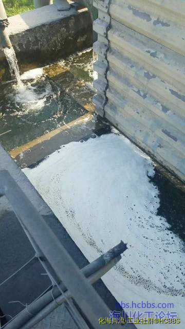

循环水池加入次氯酸钠后的情况,麻烦各位海友帮分析下,这是什么原因?上层泡沫是什么物质?还有这种情况能反应什么?

这个属于正常情况,说明循环水中微生物数量多。

一次性加药量较多,适当控制均匀加入。严重时可以用消泡剂消除泡沫。

你这不算多~~我们的塔池上面都快覆盖满了

应该是加多了

说明水中氧含量多,苔藓微生物多,多换水。

水中含氨吧,

说明水中微生物多,有机物比较多

为什么有机物多,加入次氯酸钠会产生泡沫
