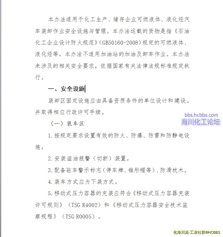

[消防] 可燃液体、液化烃汽车装卸作业 安全暂行办法

市里制定的,大家可以看看

没看到对金属软管或者装卸鹤臂有具体的要求呢,
发表于 2017-7-20 13:32:56

Hdsy123楼主 VIP会员 VIP会员 | 显示全部楼层       最后访问IP山东省
奔跑郭继波45 发表于 2017-7-20 12:40
这应该是你们的内部资料,谢谢分享
市里自己制定的,现在就是外行管内行,有一条什么装卸车智能一卡通,根本就没见过,问安监局的结果他们也不知道。
以后不让用金属软管了,就是万象装车鹤管。
发表于 2017-7-21 09:37:44
没有看到这个暂行办法里提到这方面的要求,虽然用万向装车鹤管是大趋势  详情 回复 发表于 2017-7-21 09:40
这个要求是在市里发的其他文件里面,要求装卸车口改造,装高清卡口,智能装卸车一卡通,防静电连锁等等
