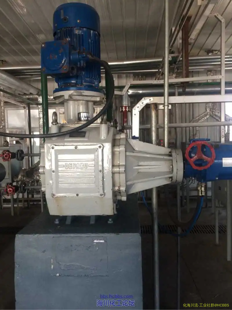

图中是什么设备?如何操作?

计量泵

隔膜计量泵
启动前进出口阀门全开,严禁憋压

图中设备是隔膜计量泵
操作规程: 一 开机前的准备 1. 检查站泵内的油质、 油量(传动箱内以油标水平中线为准, 三阀油杯和隔膜腔内以不得底于红色指示线为准) 是否符合要求; 2. 检查进出料管路上的焊缝、 连接处螺栓、 密封面性能等是否完好, 检查泵的吸入、 排出管道是否畅通; 3. 首次起动的泵起动前应盘动连轴器数次, 不得有任何卡阻现象, 检查站电机旋转方向与泵上剪关是否一致。 4. 将泵进行适应性运行, 尤其是停车 5 天以上, 启动时一定要从“0”行程启动,(短期停泵可在任意位置起动) 无负荷运转 5 分钟后, 再将活塞行程调节到所需位置, 进行负荷运转; 5. 加压运转: 关闭隔膜泵三阀油杯内的放气阀, 逐渐增加压力到期额定压力。 二 正常运行 1. 正常运行中, 柱塞密封部位手触感觉不烫, 不泄漏, 传动箱体内油温不得超过 650C。 2. 经常检查三阀油杯中的油位、 油质是否符合要求, 并观察油面有无波动, 如发现波动说明阀汇漏。 3. 安全阀经调整后严禁旋动调节螺钉, 严禁触动补油阀球, 保持三阀油杯内油液清洁。 4. 经常检查进料液温度(一般≤1000C), 出泵料液压力(≤额定压力)。 三 停车及其它 1. 先将调量机构调到“0” 位, 曲轴停止转动, 但电动机仍。 在运行, 然后切断电源, 电动机停止转动。 2. 如果泵需较长时间停运, 则需对泵内料液排除干净, 以防泵体堵塞、锈蚀。 3. 伟动箱内一般用 20#或 30#机械油, 伟动箱、 三阀油杯内应保持久额定的油位。 4. 泵内的润滑油应每隔 6 个月更换一次, 换新油时应将原有油**会清除, 置换干净后再注入新油。 5. 保持设备外表清洁、 电动机绝缘良好。 6. 作好设备运行、 停运、 事故、 维修记录。

隔膜计量泵。
操作规程:1.启泵前,检查确认;2.关闭导淋,打开进出口阀;3.现场将行程调至零;4.启动电机按钮;5.调节行程至符合工况;6.观察机泵运行正常后方可离。
