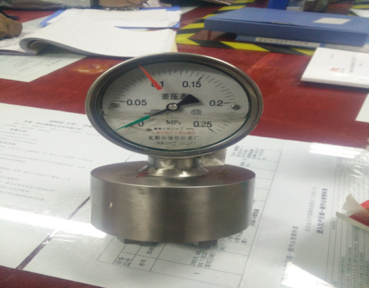

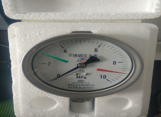

贴就地仪表上下线的标准
1. 下线为绿色,上线为红色。
2. 上下线贴在表盘刻度线的正上方
3. 上下线必须贴的与表盘上刻度线平行。
4. 小头向外指向表盘上某刻度,跟指针指示方向一样。
5. 下线贴在操作范围的最低值或低报警值上,上线贴在操作范围的最高值或高报警值上。

玻璃转动了怎么办

呵呵,和我想的一样! 其实牢靠点,应该是表盘内部的标识形式更加合理些!  详情 回复 发表于 2017-8-8 22:06

w6948800 发表于 2017-7-11 21:54
玻璃转动了怎么办
呵呵,和我想的一样!
其实牢靠点,应该是表盘内部的标识形式更加合理些!如下图:
登录/注册后可看大图
发表于 2017-8-8 22:06:02

wangwpVIP会员 VIP会员 | 显示全部楼层       最后访问IP新疆维吾尔自治区
感觉上限应该在仪表盘的三分之二处,如果实际操作中会超过三分之二,应该选择量程稍大一些压力表
如果长期超过三分之二或更多指针弹簧长期处于疲劳状态,时间一长就不准确了
至于上下线,个人感觉7楼的会好一些,比较醒目
