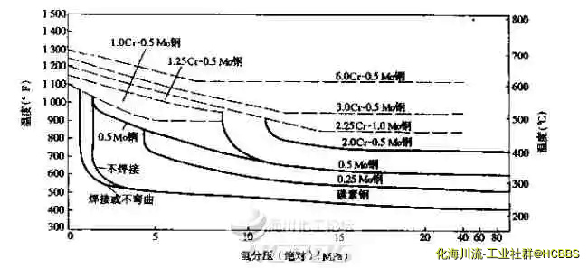

还是某资质面试题,高温氢损伤机理是发生在加氢反应器的最主要腐蚀机理,其选材可遵循尼尔森曲线(下图),其中Cr含量越高越有利于高温氢腐蚀的抗性,横纵坐标分别是氢分压、温度,在某一条材料曲线以下的范围我们认为其是安全的。奥氏体不锈钢不在图中因为其对高温氢损伤拥有完全的抗性。2.25Cr-1Mo钢是一般加氢反应器的基材用钢,内壁复合或堆焊304L、316L或347L。
问题来了:根据加氢反应器一般操作条件,参照尼尔森曲线,2.25Cr-1Mo是完全安全的,为什么所有的加氢反应器还是要增加内壁不锈钢衬里呢?
可以说不锈钢比Cr-Mo钢更耐高温氢腐蚀,但是这样回答觉得有点弱,考官的意图会这么简单吗?

加堆焊层是为了抗硫化氢腐蚀

简单说是:外壁起到强度作用,内壁起到抗腐蚀作用。

氢腐蚀。高温(≥200℃)、高压、临氢状态下钢材会产生氢腐蚀(不可逆氢脆):
Fe3(碳化物)+4H----3Fe+CH4;C(固溶碳)+4H---CH4,结果导致钢材产生脱碳、晶界显微裂纹和表面鼓包,从而引起材料塑性下降,甚至引起设备开裂和断裂。
c)氢脆。运行中反应器壁材料吸氢,反应器停止运行期间,特别是当残存氢在焊接区积聚时,器壁材料中残存的氢将可能引起材料脆化(可逆的脆化)
发表于 2010-7-1 10:54:09
2
范工VIP会员 VIP会员 | 显示全部楼层       最后访问IP辽宁省
d)蠕变脆化。加氢反应器运行温度达到440℃材料熔点(绝对温度)的40%以上,存在蠕变脆化,已为试验所证实。
e)回火脆化和氢脆迭加作用,回火脆化后材料抵抗氢脆能力下降。
f)氢腐蚀和蠕变脆化迭加作用。氢腐蚀引起钢材脱碳,从而降低蠕变强度,蠕变应变的施加将加速氢腐蚀和脱碳。

加氢反应的原理一般都是把 醛还原为酸
加氢反应器里面含有少量的酸,不仅要考虑高温氢损伤机理,还应该要考虑酸的腐蚀
2Cr钢应该不抗酸的腐蚀
堆焊304或者是316L应该是为了防止酸的腐蚀
最好还应酸洗 钝化
不知道回答的对不对   请大家多指教

在同样的高温H2S/H2环境下,有衬里和无衬里的腐蚀速率可能差的不是一个数量级,用CrMo钢主要是利用高温强度,所以在一些无H2S氛围的加氢反应器中,如果介质的腐蚀性不是很强时也有不加堆焊衬里的。

是抗连多硫酸应力腐蚀开裂。

......连多硫酸是停工常温状态下有氧有水环境中硫化物生成的,奥氏体不锈钢正是敏感材料,你确定你了解么?

内衬不锈钢是防里面酸性介质腐蚀用的,铬钼钢主要还是其高温强度好

是不是氢在奥氏体不锈钢中和Cr-Mo钢中的溶解度和扩散度不同,堆焊不锈钢是减少氢的扩散。
