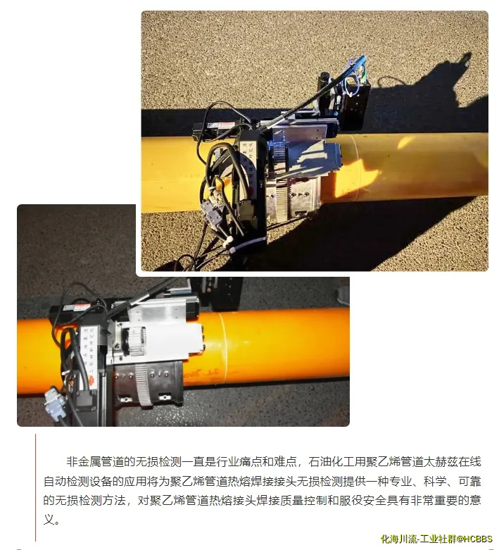

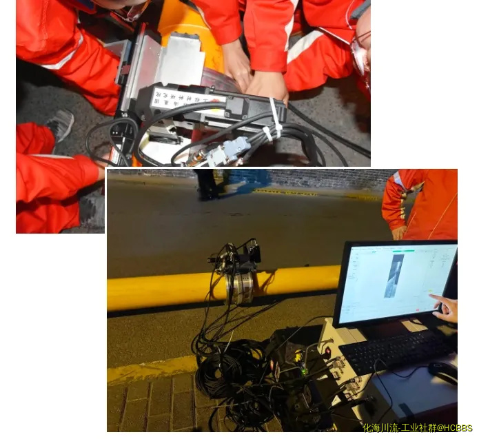

2025年3月9日,在西安市一处某燃气集团聚乙烯管道热熔焊接铺设现场,中国石油集团工程材料研究院进行了国内首台套石油化工用聚乙烯管道太赫兹在线自动检测设备的现场应用试验,取得圆满成功!
试验所用的石油化工用聚乙烯管道太赫兹在线自动检测设备由工程材料研究院石油管及装备完整性研究所自主研发,能够对非金属管道进行在线自动无损检测,对结构内部的缺陷进行尺寸计算及三维重构,为缺陷的适用性评价提供检测数据。
此次现场应用试验,项目团队对现场焊接完成的DN250聚乙烯管道热熔接头进行即时三维扫描成像,单道焊口的100%太赫兹检测过程耗时约30分钟,与现场管道热熔焊接速度一致。检测结果能够将聚乙烯管道热熔接头整体缺陷情况实时显示,为现场焊接质量控制提供有效支撑。
