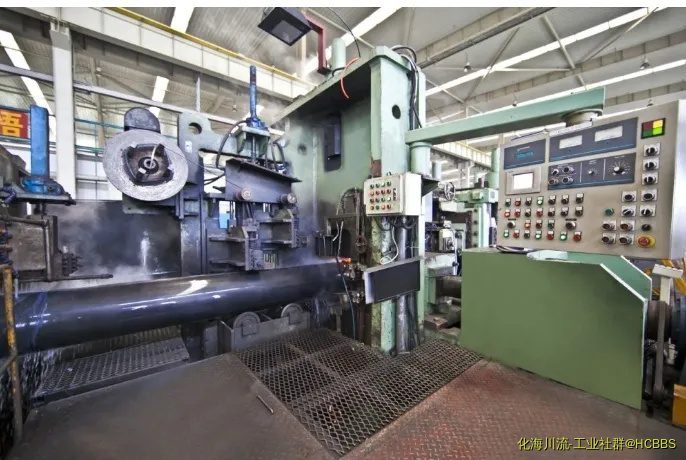

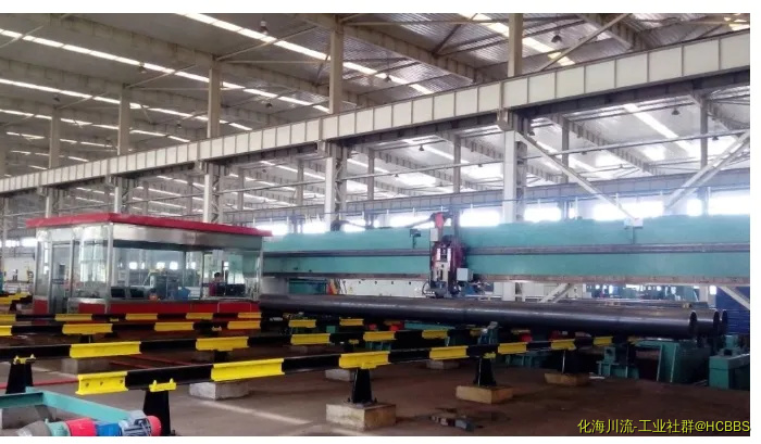

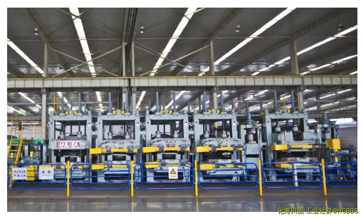

密相/超临界CO₂输送用高频直缝焊管试制
近日江苏钢管公司成功完成第二轮密相/超临界CO₂输送用高频直缝焊管试制及其后续检验工作
各项性能达到预期目标
使公司在密相/超临界CO₂输送管道技术方面取得了重要进展
随着国家“双碳”行动的持续深入实施,密相/超临界二氧化碳输送管道将在我国能源领域发挥更加重要的作用。管道运输是二氧化碳长距离输送最具性价比的方式,而管径在219~610mm时选用HFW焊管则具有显著的经济优势,同时也是国外输送二氧化碳的主力管型。
本次试制是继8月份第一轮试制基础上,进一步调整热轧卷板性能,优化焊接热处理工艺,获得了相对更好的低温韧性。在试制工作启动前,江苏钢管扬州钢管分公司团队进行了全面而细致的规划和准备,制定了详细的试制方案。在试制过程中,团队通过对工艺参数的多次精细调整和优化,显著提升了焊缝的低温韧性,为后续的技术研发奠定了坚实的基础。
与传统的油气集输管道相比,密相/超临界CO₂输送管道在国内尚属新兴领域,缺乏相关的标准规范和工程经验。因此,管材的研制面临着诸多挑战,其中控制低温启裂以及止裂韧性是关键技术难题。对于高频直缝焊管(HFW)而言,焊缝的低温韧性更是其核心控制点。
针对这一难题,扬州钢管分公司围绕焊缝低温韧性指标进行了深入研究和探索。通过不断的试验和改进,团队成功改善了焊缝低温韧性的稳定性,并显著提升了焊缝的整体质量。这一成果不仅为密相/超临界CO?输送管道的研制提供了有力的技术支持,也展示了公司在该领域的创新能力和技术实力。
下一步该公司将继续改进工艺进行后续试制任务控制焊缝中氧化物夹杂的含量
保证焊缝获得更加稳定的低温韧性以及较低的韧脆转变温度
助力密相/超临界CO₂输送管在国家能源领域发挥重要作用
为国家实现“双碳”目标做出更大贡献
