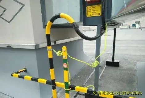

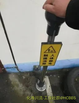

2.是否在库房入口处配置人体静电导除装置,库房门是否有静电跨接;

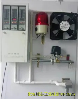

4.查看可燃气体及有毒气体检测装置的数量、安装位置、静电跨接是否符合要求;

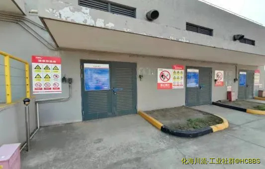

6.是否张贴明显的安全警示标识,包含职业危害告知牌、双控体系的风险告知牌、危险化学品安全周知卡、其它警告、禁止、指令、指示标语、MSDS等;

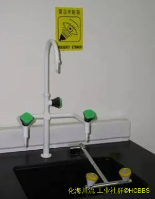

7.查看是否设置洗眼喷淋装置。
