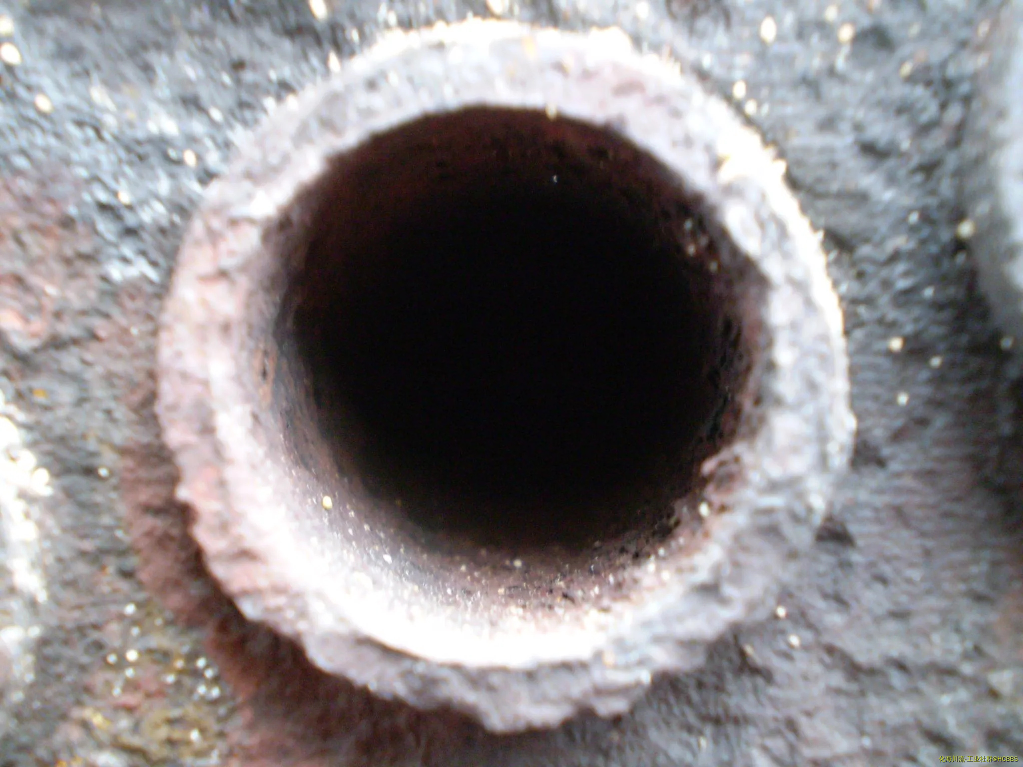

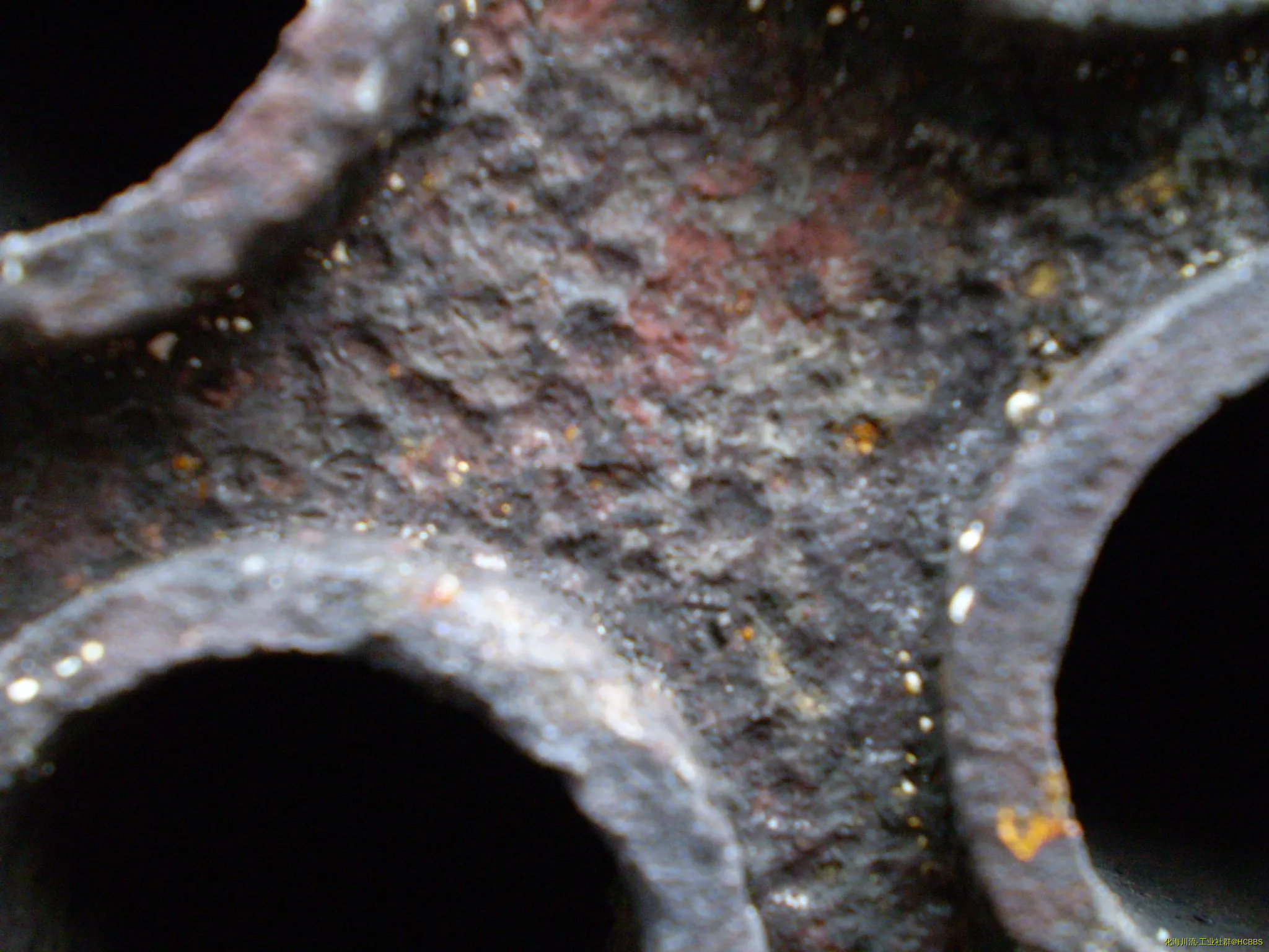

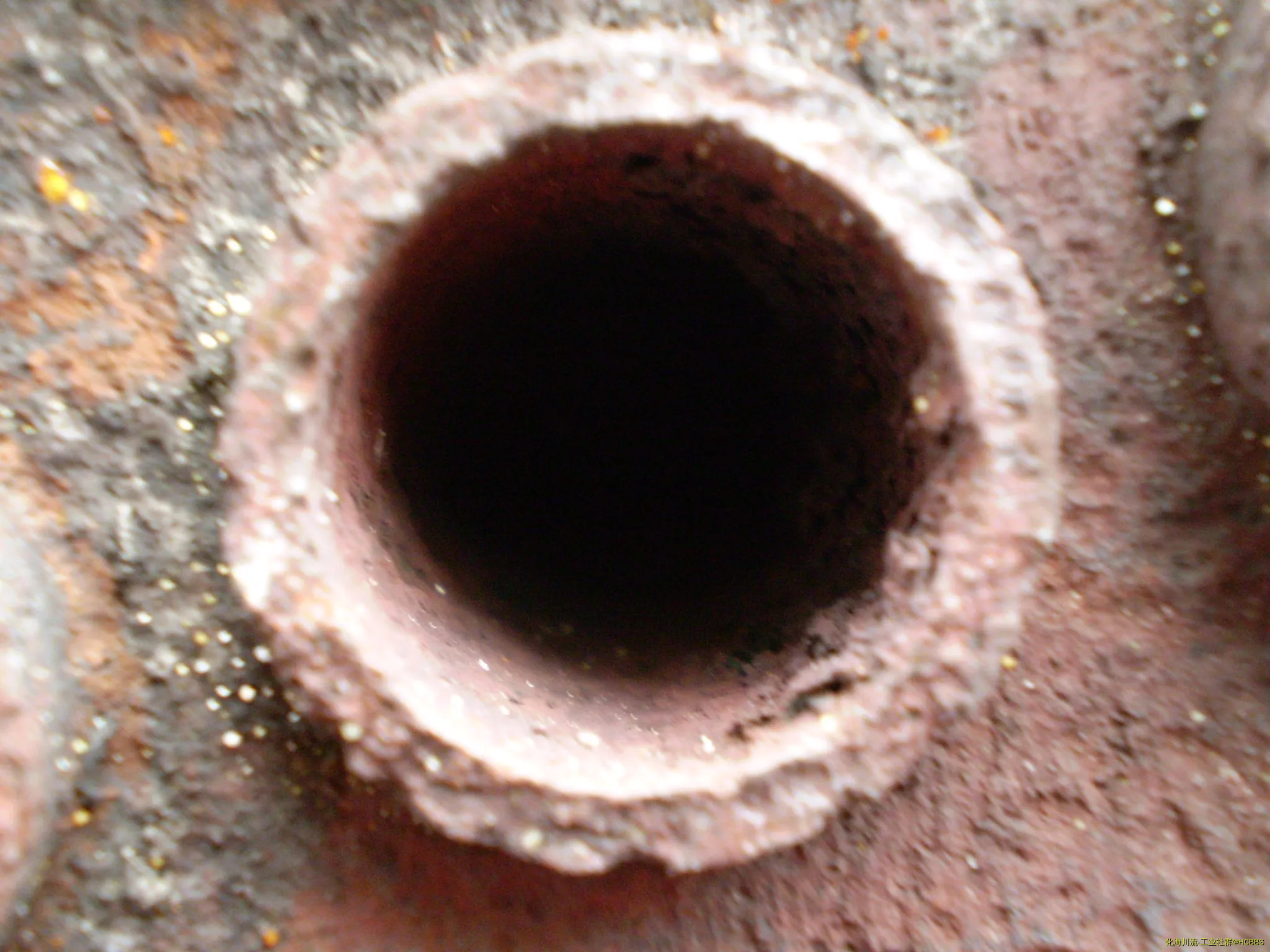

       以下图片是石油化工常减压初底油常二中换热器换热器管束管板腐蚀,使用条件为,管程为常二中、壳程初底油;使用温度管程为288度、壳程为260度;压力管程为0.90MPa、壳程2.23MPa。管束材质为10#钢。该管束使用近1年多管板出现较多的点蚀坑。
       常二线一般是轻柴油 常二中油是循环油 不出装置 用于调节产品质量和调节全塔的热平衡,该油品内含有较多腐蚀介质,属于环烷酸腐蚀范畴。
