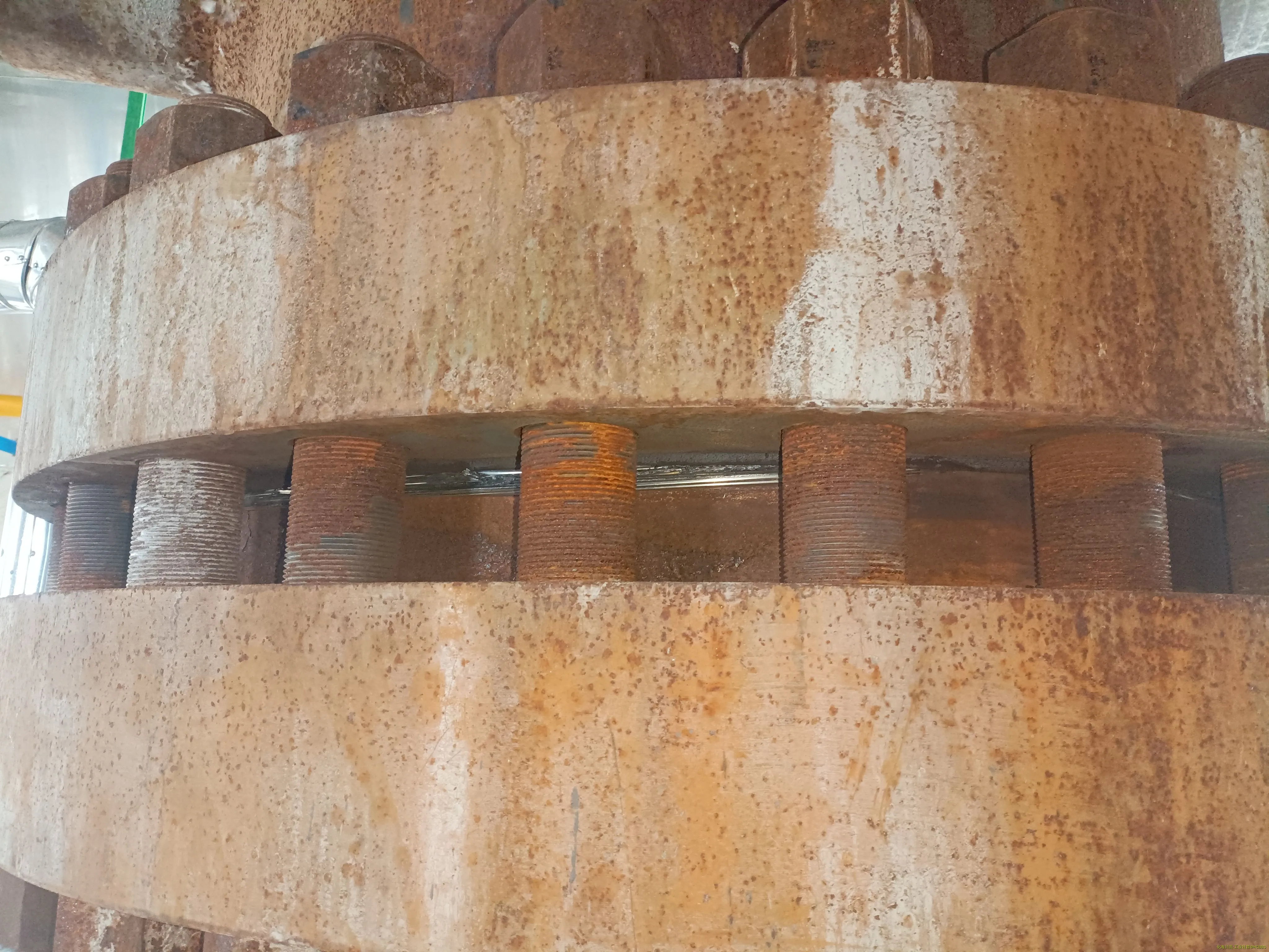

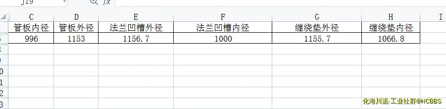

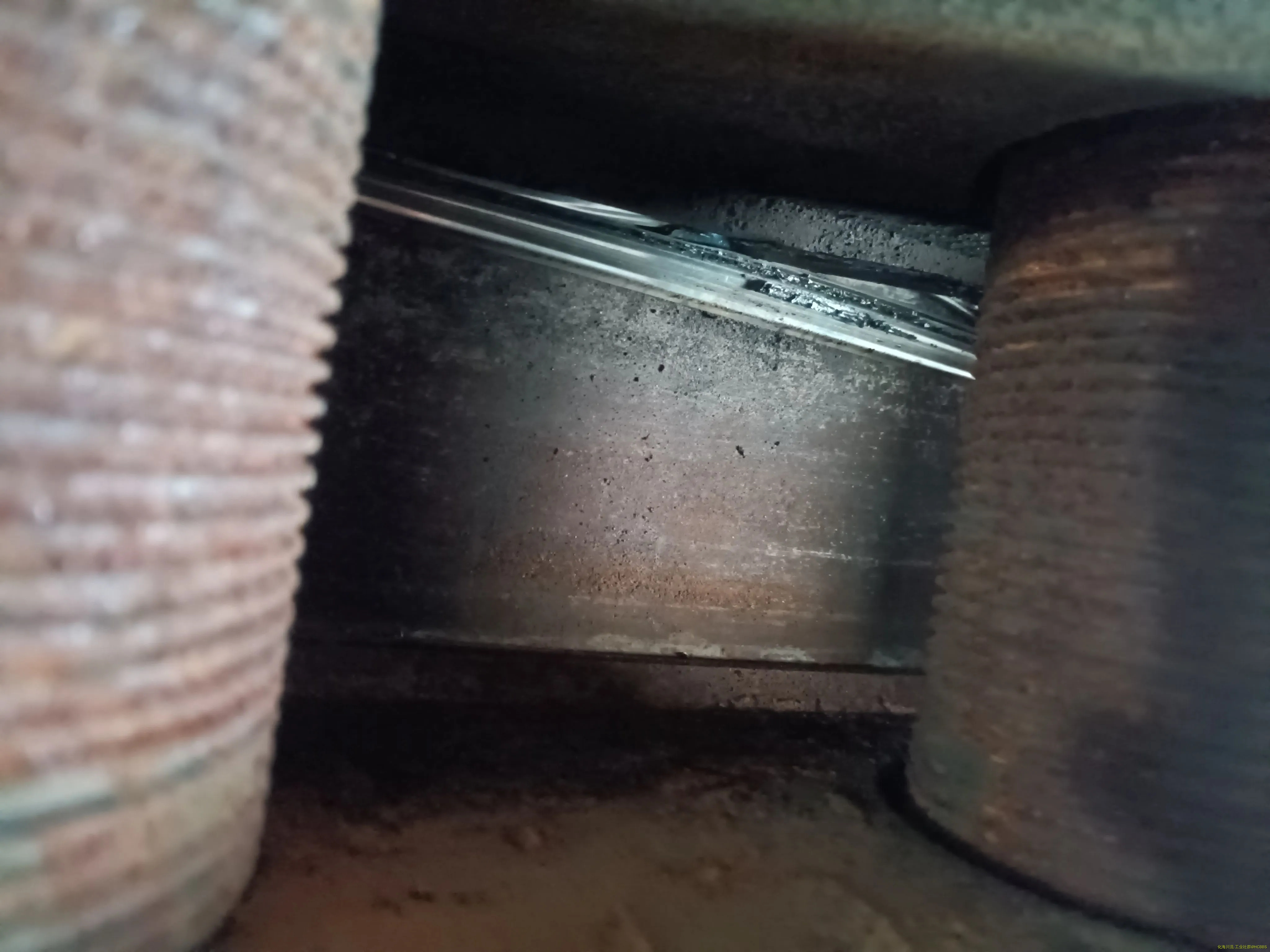

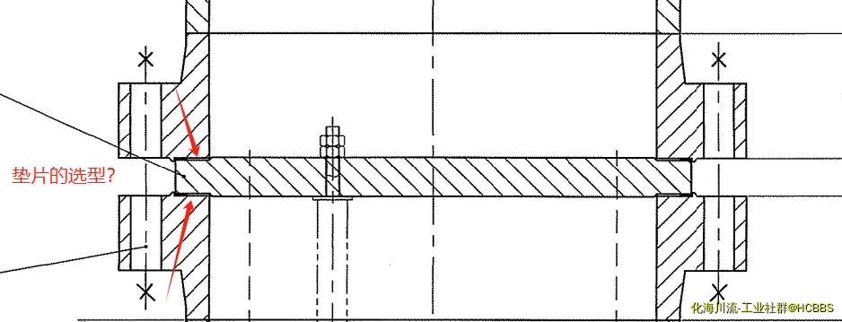

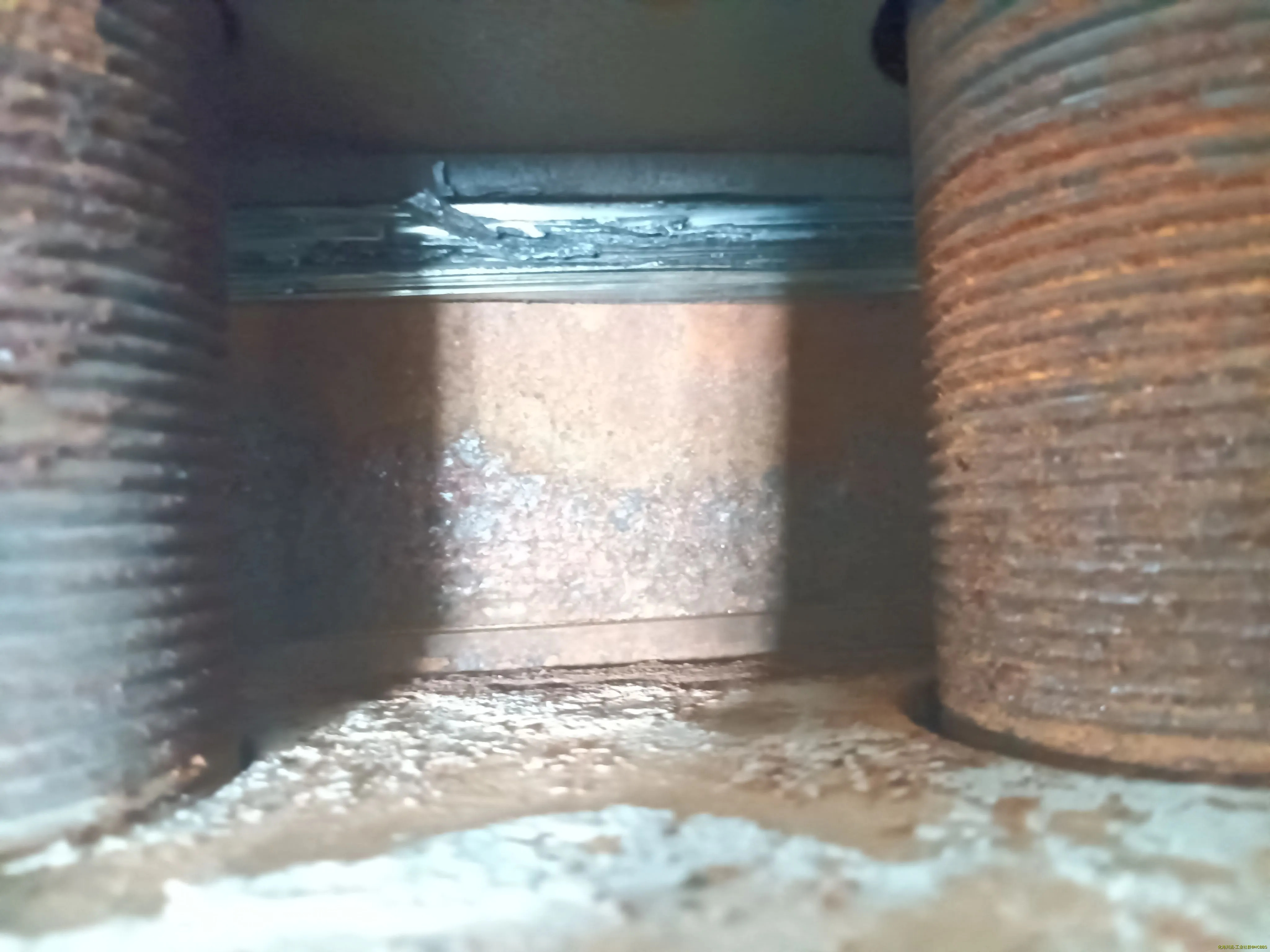

煤气化装置中,疲劳设备充压过滤器,内件为烧结金属棒。固定烧结金属棒的管板和过滤器上下法兰面的密封面为凹凸面形式,设计压力为8.5MPa,操作压力为7.7MPa。一般按照设计规范要求,管板的外径小于垫片的外径小于法兰凹槽的内径,由于操作压力比较高,螺栓必须紧固到一定力矩,在安装过程中,管板一般会把原设计的金属缠绕垫片(带内环不带外环的金属+石墨缠绕垫片)给压坏,由于尺寸的差异,相对差1.5mm左右,在长时间生产过程,垫片就有被吹散吹坏的风险,有没有更好的垫片选择呢?

在您所描述的高压环境和密封要求下,推荐使用金属缠绕垫片,但建议选用带有外环和内环的型号。外环可以增强垫片的定位能力,减少由于螺栓紧固力矩大而导致的垫片移位或损坏的风险。内环则可以保护填料不被流体直接侵蚀,从而提高垫片的整体耐用性和密封性能。
另外,还可以考虑使用高性能波形金属垫或金属对夹石墨垫,它们通常提供更好的耐温、耐压性能和更稳定的密封效果。确保所选垫片的材质和尺寸能够满足实际工作条件和法兰间隙的具体要求。选择合适的材质和结构设计将有助于提升设备的安全性和可靠性。

GB∕T 39245   管法兰用金属齿形组合垫片 ,采用这个应该可以。

看一下设备图纸  有可能不是管法兰垫片   容器上的封头很多都是容器法兰垫片  按设备图纸上的选用一定不会错

建议选用非标设计定做的金属包垫片  材质304包覆柔性石墨 内径1068mm 外径1148mm ,厚度3mm,从图片上看有垫片受热膨胀变形和挤压变形的现象,适当减小外径尺寸 增加内径尺寸,给垫片留出受热和挤压变形的空间。个人建议仅供参考。
