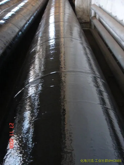

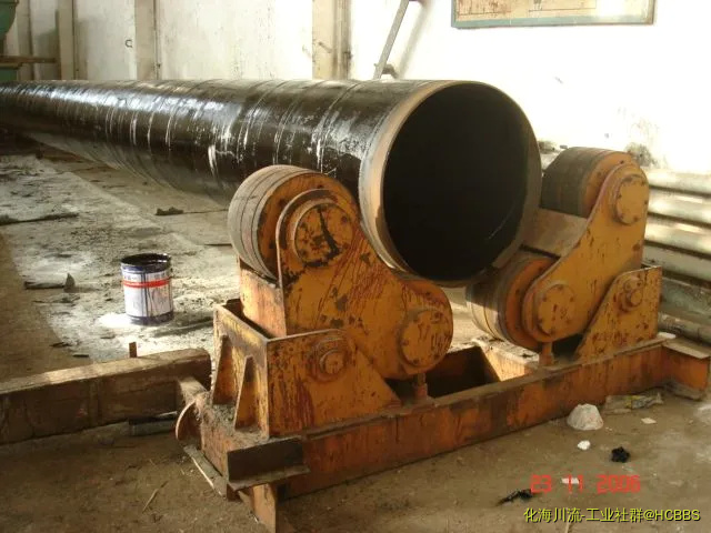

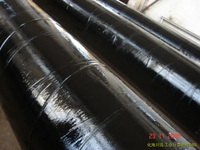

       采用无溶剂聚酰胺环氧煤沥青埋地管道防腐比起其他环氧煤沥青防腐效果要好。主要体现在机械强度、韧性、一次成膜厚度、耐化学品等比其他环氧煤沥青要好一些,实践使用证明效果不错。对于埋地管道的大修、更新采用该材料是一个不错的选择。
