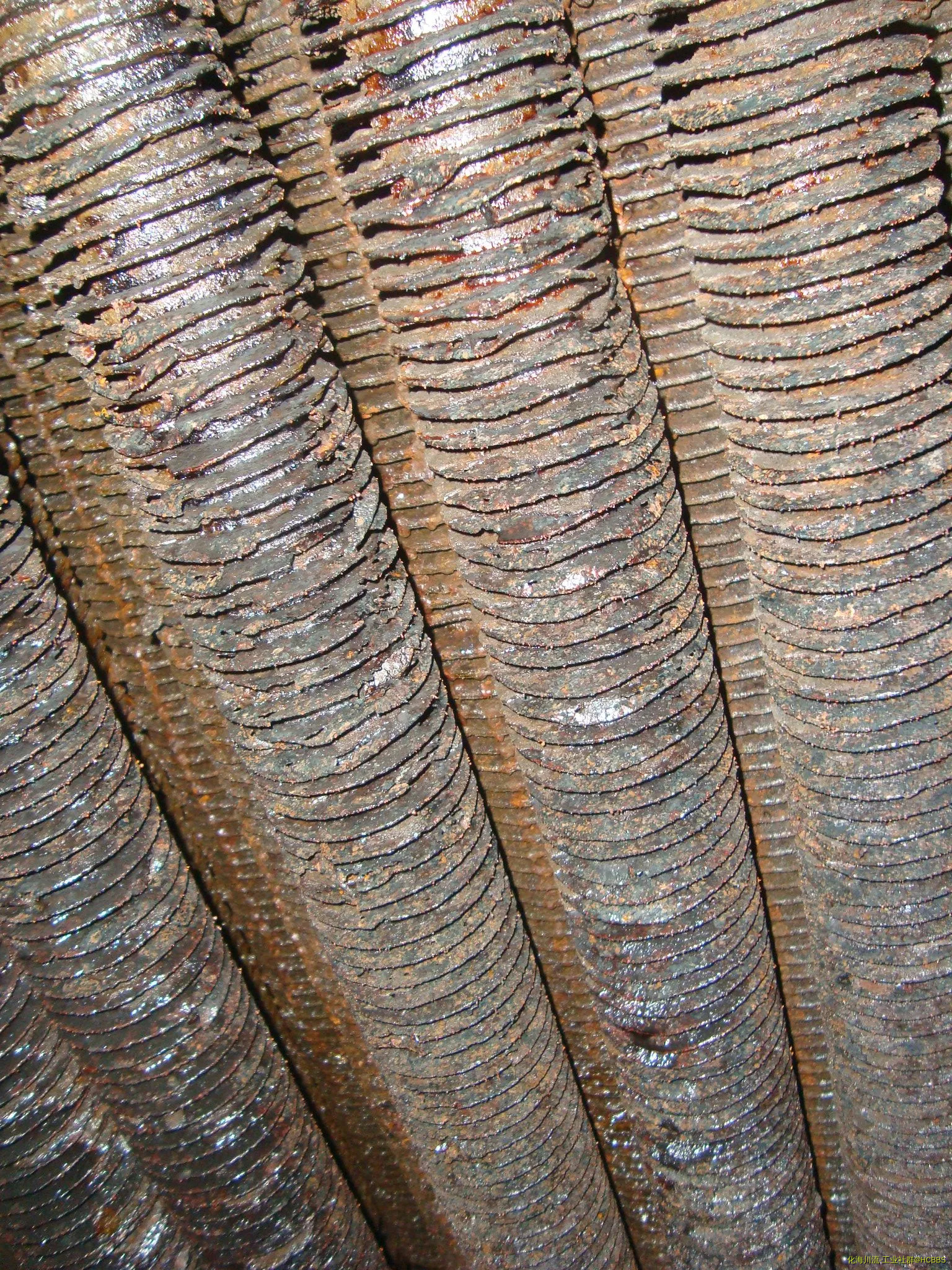

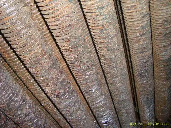

[原创] 垃圾发电厂GGH换热管ND钢快速腐蚀,看一看有什么好方法避免腐蚀?
4.2K |6
     下图是某发电厂GGH换热管ND钢使用半年腐蚀情况。从图可以看出翅片已经破损,出现脆化。使用条件:温度90~140度;介质,焚烧垃圾后的烟气。大家看一看有什么好的解决办法。
