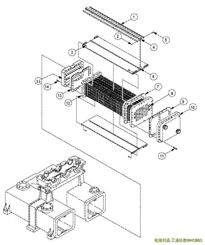

一、离心压缩机冷却器的工作原理
离心压缩机通过高速旋转的叶轮对气体进行压缩,这一过程中,气体分子间的距离被缩短,从而导致气体温度升高。随着压缩比的增加,气体温度可迅速上升,这对压缩机的运行效率、材料耐受性以及后续工艺处理都构成了挑战。因此,好的冷却器对压缩后的高温气体进行降温处理,成为保障压缩机正常工作的关键环节。
离心压缩机冷却器通常采用间接冷却方式,即冷却介质(如水、空气或制冷剂)与高温压缩气体在热交换器内通过金属壁面进行热量传递,而不发生直接接触。这样既能有效降低气体温度,又能避免冷却介质对压缩气体的污染。
冷却器
冷却器

这什么东西啊  理想压缩机冷却器?你说的是蒸汽压缩机的冷却器?我第一次见这么大的
