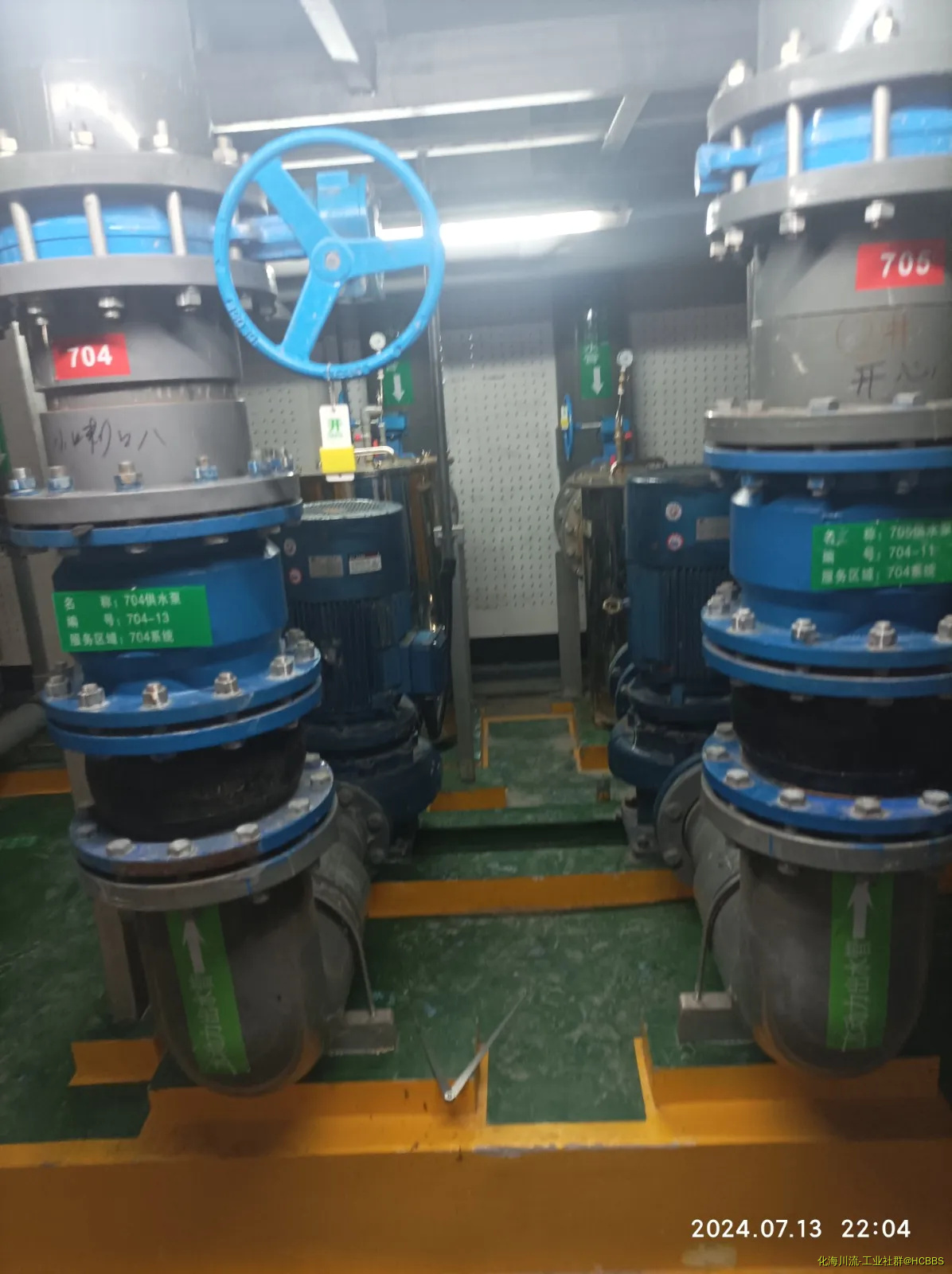

[求助] 活套法兰开裂,原因探讨

黄炬楼主 VIP会员 VIP会员 化海川流M | 显示全部楼层       最后访问IP湖南省
水泵隔震可能是大原因

开裂的法兰像是塑料的
发表于 2024-7-15 10:42:26
upvc的
发表于 2024-7-15 12:11:56
sf169VIP会员 VIP会员 | 显示全部楼层       最后访问IP天津市
塑料强度不够,活套法兰必须用钢材。

PVC的材料,估计压力等级应该是PN10的。假如材料都是合格的。两个法兰材料不一致,螺栓的预紧力超过了PVC材料的承受能力。

水泵过来的第一个支架研究一下

还有一种可能:螺栓拧紧时没有均匀逐步拧紧,两侧先拧紧是用力大,加上泵的震动、材料老化等原因叠加后导致法兰开裂。
发表于 2024-7-20 09:05:53
塑料的吧,不能可劲拧
发表于 2024-7-20 09:20:18
塑料的吧,不能可劲拧
看样子是钢塑转换的弯头带活套法兰,扭矩过大,塑料活套法兰的扭矩应该有设计值
发表于 2024-7-20 20:35:21
螺栓紧力不均匀,上部是柔性连接,连接时非常容易造成螺栓紧力不均匀,加之水泵稍加震动,此问题出现概率90%,经历过N次了。
解决方法:采用钢制法兰就行了,依据防腐要求选择材质。
发表于 2024-7-21 07:33:04

看起来像是螺栓受力不均,被拉扯开裂的

活套法兰的活套不接触介质不用考虑防腐,翻边环与管道材料相同自然满足防腐要求。
发表于 2024-7-22 15:43:51
活套法兰也有钢制的,介质不接触法兰,同塑料法兰一个道理的  详情 回复 发表于 2024-7-24 08:08

塑料法兰也有整体结构的(没有活套),但必须是全平面(FF)密封,不能与突面(RF)法兰的阀门、管件直接相联。

我觉得更多是材料问题了,法兰一般都是整体加工的,不存在焊缝,这是外部法兰 不与介质接触,所以也不会是介质原因。
