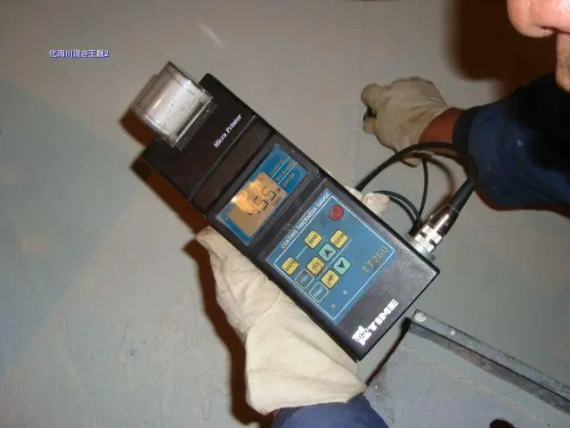

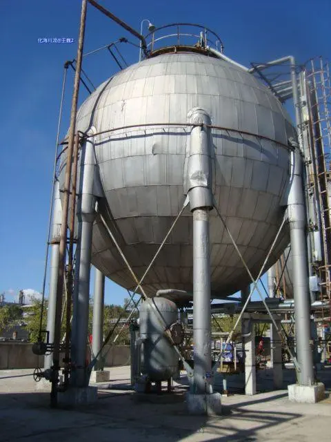

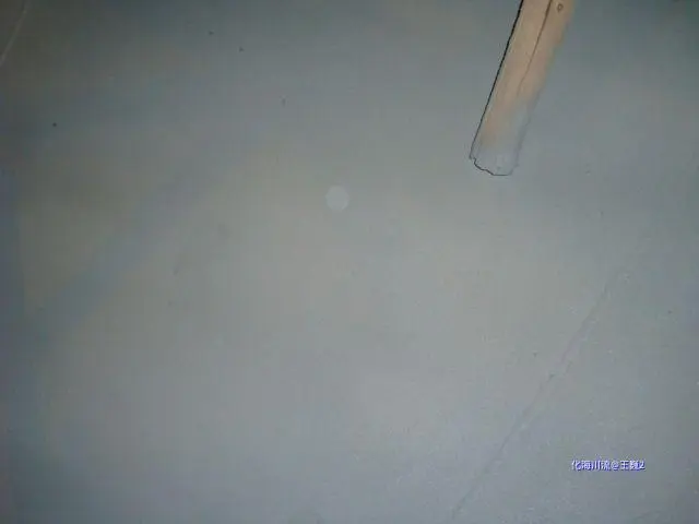

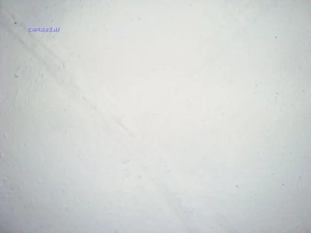

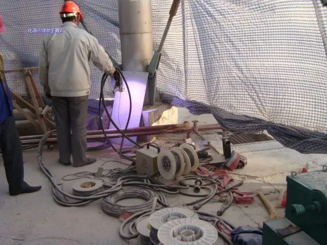

球罐内壁喷铝,解决球罐内壁湿硫化氢应力腐蚀开裂问题。
发表于 2024-7-10 09:58:06
zjkkhupkefVIP会员 VIP会员 | 显示全部楼层       最后访问IP湖北省
球罐内壁喷涂铝是一种有效措施,可以防止由湿硫化氢引起的应力腐蚀开裂问题。铝层作为保护屏障,可以阻挡硫化氢与钢材直接接触,并减少腐蚀速率。这种方法不仅提高了球罐的耐腐蚀性,延长了使用寿命,还有助于保证储存介质的安全。
