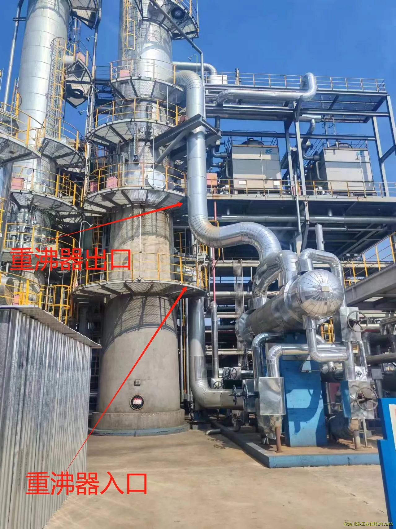

重沸器未加温前,稳定塔底温度就是150℃,重沸器出口已加温到185℃,塔底却仍是150℃左右,继续加温也只是重沸器出口温度上涨,塔底温度不涨。

起初怀疑是气阻,将重沸器加热蒸汽停掉后,重沸器出口温度掉到130℃后,重新加温,但仍是现在这种情况。

是不是开工的时候出现的 如果是开工的时候出现的 应该还是气阻的问题 可能是开工的时候有液态烃之类的液体 气化导致了气阻 你自己去看看流程 查看一下可能气阻的位置 看看能不能排放一下。 另外  详情 回复 发表于 2024-7-9 10:02

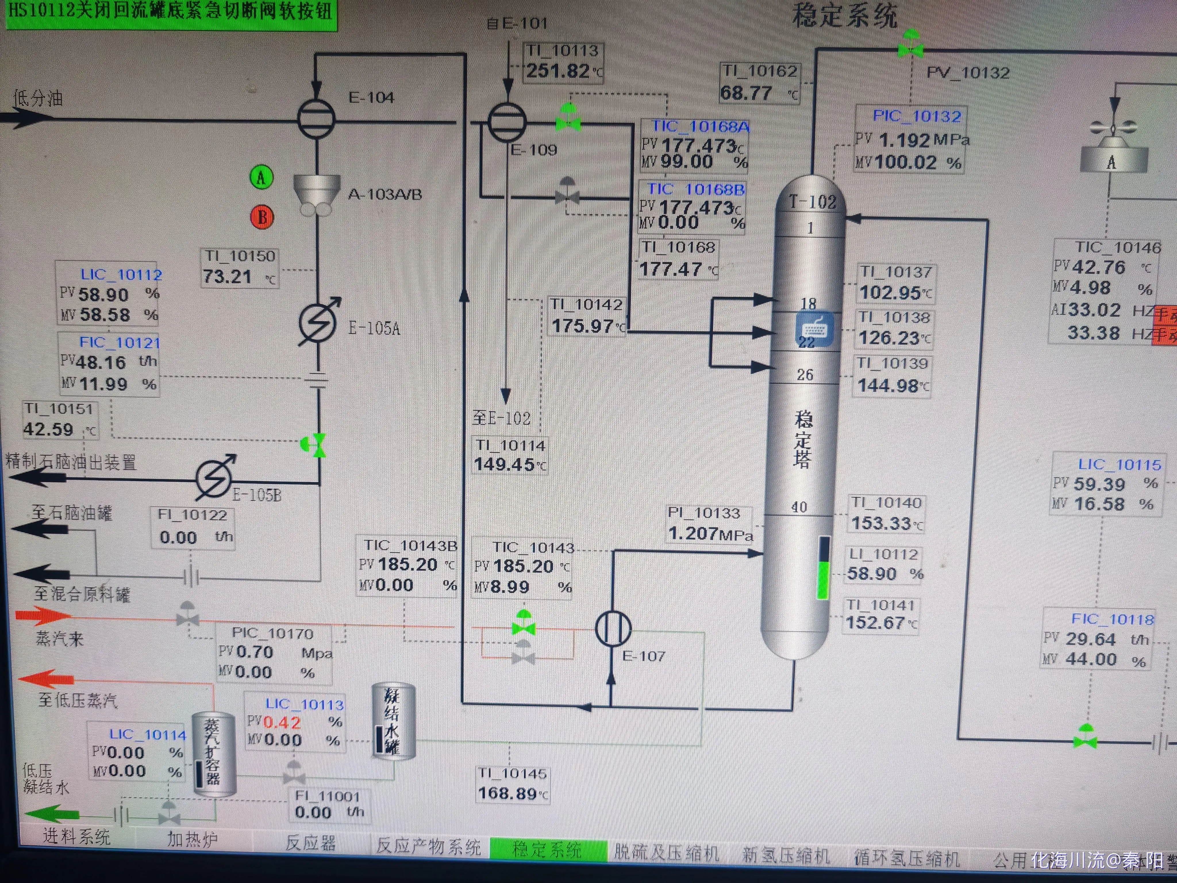

shijiaVIP会员 VIP会员 | 显示全部楼层       最后访问IP河北省
这个图是用什么软件画的,很直观、清晰。
另外  你也可以试着增高或降低塔底液位来处理一下
如果 方便     你把现场的照片发出来     看看流程设置是什么情况

这个图是用什么软件画的,很直观、清晰。
这是DCS画面

23年10月份开工,开工后就一直是现在这种情况,因为油样硫含量合格,就没关注,最近硫含量涨了,才发现的,液位也提过,满液位操作5个小时,但没有效果。仪表问题已经排查过了,没问题。

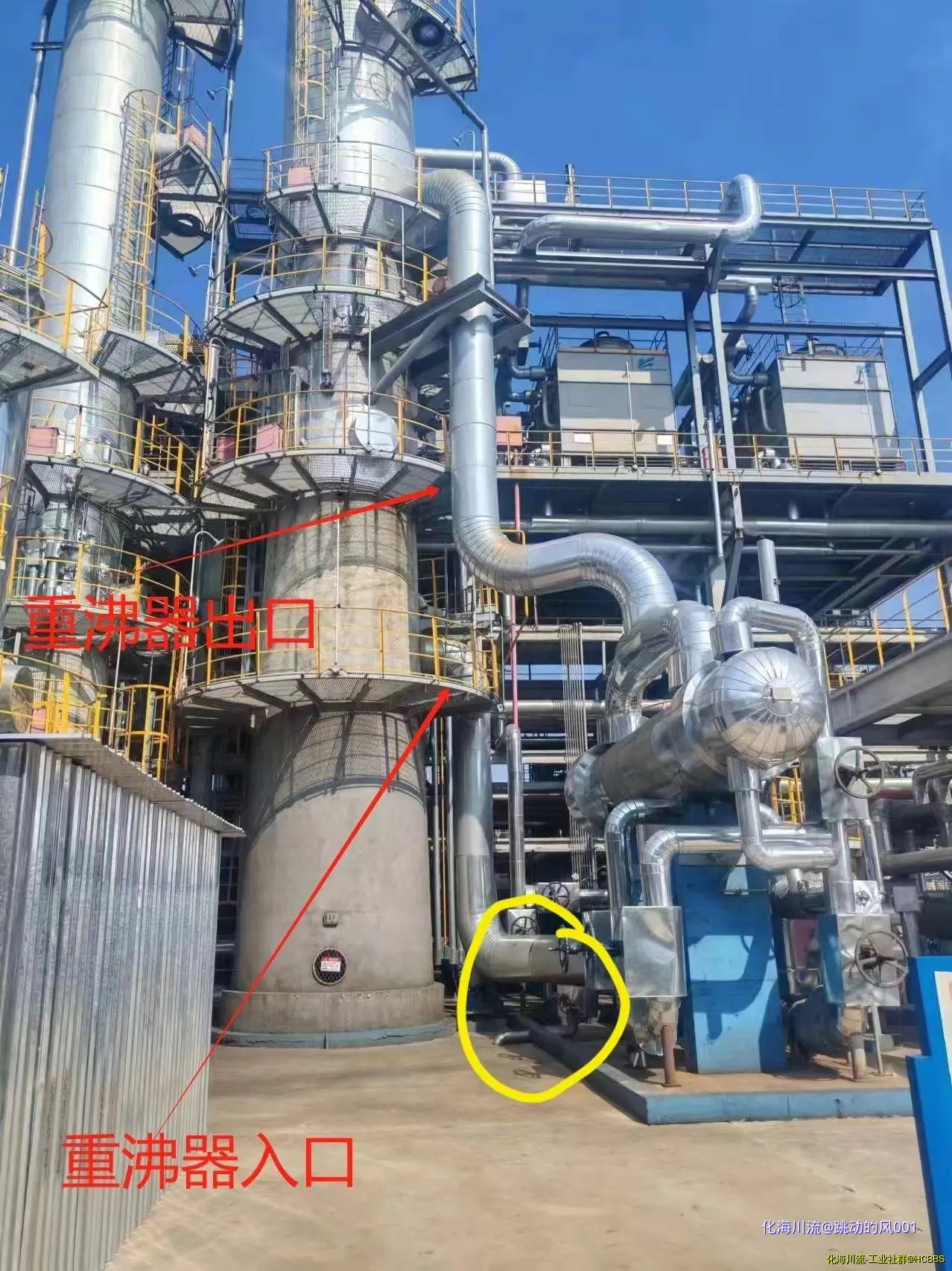

微信图片_20240710095349.webp 我一直没敢说的一个办法就是
入口的低点管线上的一个DN50的阀,开大 ,排,使劲儿的排。   嘿嘿 据此操作   后果自负啊   要想好  排的 时候要想好流程后路的液位压力啥的
发表于 2024-7-10 09:55:50

入口的低点管线上的一个DN50的阀,开大 ,排,使劲儿的排。   嘿嘿 据此操作  ...
这个不可行,可刑。

做好安全措施  可以一试  百试不爽

有个问题,dcs上0.7Mpa蒸汽,1Mpa蒸汽才183℃,怎么能给物料加热到180多,而且冷凝水温度也才168,所以你返回线上的物料推测肯定没有185.

估计是高压蒸汽减压至0.7,还是过热蒸汽,不过再怎么过热,主要还是靠潜热加热,除非工艺侧流量很小,靠那点显热也能干到180多℃。另外楼主调节温度的措施是提高蒸汽压力是吗?
