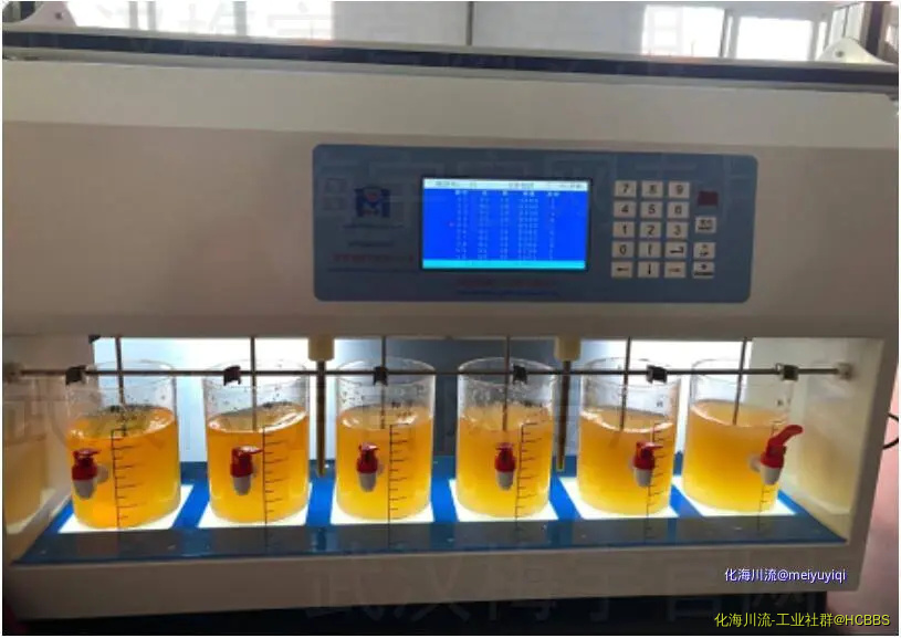

聚合硫酸铁的的应用颇为广泛,然而不同的领域及原水投加比例有的不同,以下是不同领域使用聚合硫酸铁的用量参考及反投加事项!
聚合硫酸铁用量参考:

注:以上为参考用量,具体用量应该通过实验确定。
聚合硫酸铁的投加事项:
a. 根据烧杯混凝试验结果,调整废水PH值和搅拌条件;
b. 根据水量大小,调整加药泵流量,按所确定的加药比例投加;
c. 实际加药量可能与烧杯混凝试验有些差异,根据处理水质情况调整;
d. 若配合使用有机高分子絮凝剂如PAM,可取得更佳效果;
e. PAM加药量一般为2ppm左右。
混凝烧杯试验结果
混凝烧杯试验结果

投加注意事项:
a. 调整废水PH值和搅拌条件,根据烧杯混凝试验结果;
b. 根据水量大小调整加药泵流量,按确定的比例投加;
c. 实际加药量可能与烧杯试验有差异,根据水质情况进行调整;
d. 若配合使用PAM等有机高分子絮凝剂,可取得更佳效果;
e. PAM加药量一般为2ppm左右。
以上是聚合硫酸铁的用量参考及投加注意事项,具体用量应通过实验确定。
