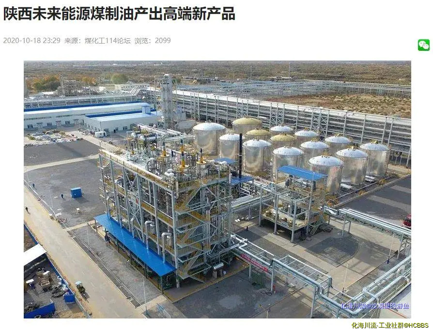

2020年10月17日2时26分,陕西未来能源化工有限公司10万吨/年费托蜡精加工项目一次投料试车成功,产出不同熔点的系列精制蜡合格产品,其中的115℃高熔点蜡为国内最高熔点的高端费托蜡新产品,将打破国外垄断。
该项目以煤制油稳定加氢装置分馏塔底蜡油为原料,采用连续式高真空分子蒸馏技术进行精细分离,得到不同熔点、不同牌号的高附加值费托蜡系列产品,主要包括52℃蜡、60℃蜡、70℃蜡、108℃蜡、115℃蜡等5种产品,固体蜡产品占60%以上,而且可灵活调整。其中115℃高熔点蜡是国内目前煤间接液化项目无法获得的高熔点蜡产品,年产量为6万吨,当前市场售价达11000元/吨,可广泛应用于化妆品、油墨、食品等领域,附加值高,主要依赖进口。
煤制油项目采用的低温费托合成技术,与国内其他煤间接液化项目相比,其反应温度更低、产物碳链更长、熔点更高,更适宜作为生产高品质高熔点费托蜡的原料。10万吨/年费托蜡精加工项目的成功运行,将填补国内高端特种蜡市场空白,打破国外垄断,生产国内其他煤间接液化项目无法获得的115℃高熔点蜡,取代进口高熔点蜡产品,打造国际高端蜡产品品牌。
10万吨/年费托蜡精加工项目总投资9189万元,2019年10月开工建设,今年9月转入试车调试阶段。在项目建设过程中,公司克服冬季施工、疫情影响等诸多挑战,提出了“高标准建设、高标准试车”,打造产品升级“精品工程”的目标,全面优化推进了组织、设计、采购、施工、试车等工作,配备人员加强各环节力量,确保项目建设顺利完成。煤制油分公司在保障系统安全生产的同时,无条件协助项目建设,按照大中型化工装置开车规范组织安全确认、试车工作,为保障项目实现一次投料试车成功作出积极贡献。清洁化学品公司克服项目人员紧张、资金紧张、手续办理复杂等困难挑战,实现了项目建设优质、快速、高效推进。
