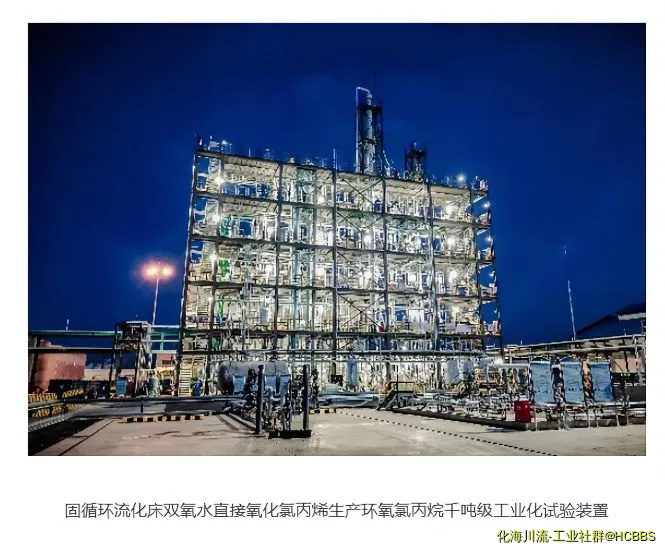

FHPECH千吨级工业化试验装置于2022年启动建设,2023年建成并运行,2024年1月21日至24日通过了由石化联合会组织的连续72小时考核标定。装置实现了满负荷运行,双氧水转化率为99.7%,环氧氯丙烷选择性为96.6%,双氧水有效利用率为99.8%。
FHPECH新工艺采用自主开发的高性能钛硅分子筛催化剂和液固循环流化床反应-再生系统,可实现催化剂连续循环再生,强化氯丙烯环氧化反应的传热和传质过程,减少副产物的生成,提高环氧氯丙烷生产效率和生产安全性,具有绿色低碳、安全性高、经济性好等特点。该技术已获多项专利授权,具有完善的自主知识产权布局。这一技术有望推动我国环氧氯丙烷行业向“绿色化、低碳化”发展。
据介绍,该工艺技术由滨化集团与中国科学院大连化物所共同开发完成,采用国内首创流化床工艺,使用自主研发的高效催化剂及双氧水直接氧化技术,实现一步法合成环氧氯丙烷,较传统氯醇法工艺,其原子利用率更高,“三废”产生更少,反应温和易控,属于高效绿色工艺。本成果技术的推广应用有利于环氧氯丙烷工艺技术的迭代升级,对推动氯碱产业结构优化调整、促进化工产业高质量发展意义重大。
