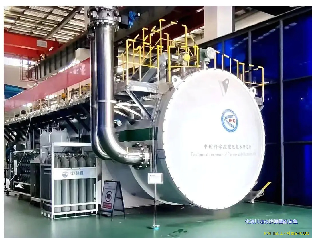

2024年3月8日,中国科学院理化技术研究所承担研制的中国科学院先导专项任务——5吨/天级大型氢液化系统在北京通过测试验收。
按照任务书指标要求,系统满负荷稳定运行时间8.5小时,低负荷稳定运行时间73小时。在满负荷运行条件下,氢气液化率3070.2 L/h(约5.17吨/天),液氢产品的仲氢含量98.66%,液化系统能效比12.98 kWh/kg液氢(含液氮损耗)。
该装备采用氦制冷循环、正仲氢连续转化技术和自主知识产权低温透平膨胀机,实现了大型氢液化器全国产化,总体性能达到国际先进水平。
