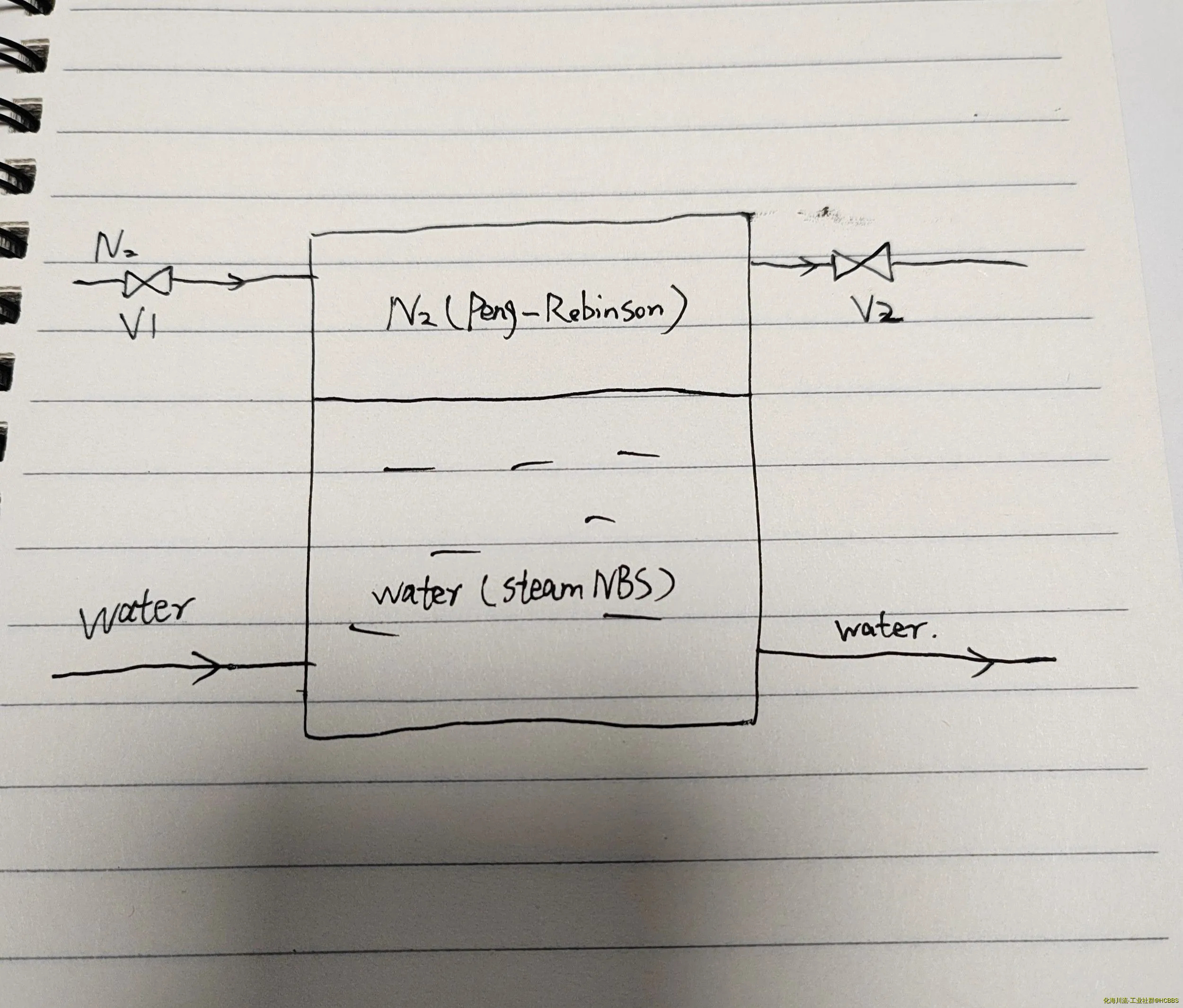

图中是一个氮气定压系统,水罐里的水温度比较高,为了防止汽化用氮气定压,定压的方式就是不断调整V1和V2开度来保持压力恒定。现在有一个问题是,水和氮气在一个体系里,能用不同的物性方法吗?氮气选用是PR方程,水的话用Steam或者Iapws,我之前在HYSYS里把氮气的管路往水罐里连接就会报错。虽然PR方程可以兼容水和氮气,但是它在算水的时候貌似不是很准,所以我想请教下像这种模型可以用HYSYS实现吗?非常感谢。

在你的氮气定压模型中,使用不同的物性方法(例如PR方程和Steam/IAPWS模型)来处理氮气和水确实可能会导致模拟软件如HYSYS在处理界面时出现问题。主要原因是物性方法的适用范围和精确度不同,当两种不同的物性计算方法在一个系统中同时使用时,可能会出现兼容性问题或精度问题。
针对氮气和水的系统,如果你想要在HYSYS中模拟此类体系,有几个建议可以尝试:
1. **统一物性方法**:尽可能在整个系统中使用同一物性方程。虽然PR方程对于水的精度不如专用的水模型(如Steam或IAPWS),但为了保证模拟的兼容性和稳定性,可以考虑使用PR方程来处理整个系统。这样做的缺点是牺牲了对水特性的精确模拟。
2. **分离模拟**:将系统分成两部分单独模拟。即将氮气部分使用PR方程单独模拟,而水的部分则使用Steam或IAPWS模型单独模拟。通过设置适当的边界条件(如压力和温度等)来模拟两个子系统之间的交互作用。
3. **软件设置**:检查HYSYS中的设置,有时软件更新或特定配置可能解决一些兼容性问题。也可以咨询软件的技术支持,看是否有更新或补丁可以解决这种物性方法的兼容问题。
4. **查阅文献**:探索是否有关于在同一模拟中使用不同物性模型的研究或案例,可能会有一些特定的技巧或方法已经被开发出来,用于处理类似的问题。
以上是几种可能的解决策略,可以根据具体情况进行选择和尝试。
