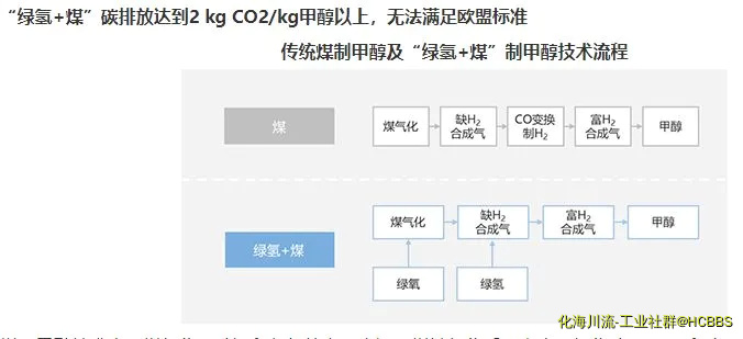

传统煤制甲醇技术中,煤气化是碳源和灰氢的主要来源。煤被气化后,产生一氧化碳(CO)和少量氢气(H2)。随后,通过水煤气变换过程,消耗大约50%的CO原料,以产生占总需求30%~70%的氢气,同时生成二氧化碳(CO2)。调节CO与H2的比例后,最终合成甲醇。
“绿氢+煤”技术则对传统煤制甲醇技术进行了改进,引入了绿氢来替代灰氢。在这一过程中,煤气化步骤仍然保留,生成CO和少量H2。随后,通过补充绿氢来调节CO与H2的比例,从而合成甲醇。绿氢的引入不仅减少了CO的消耗和CO2的产生量,而且在理想情况下,能将甲醇的产量提高一倍以上。当绿氢供应充足时,甚至可以完全取代水煤气变换反应。在这种情况下,每生产1吨甲醇大约需要0.09吨的绿氢。

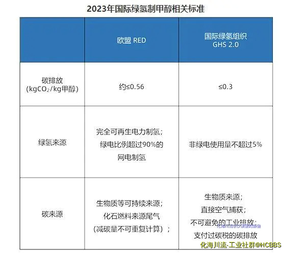

然而,从碳排放的角度来看,“绿氢+煤”技术在生产和原料两个环节都存在超标问题。尽管在全生命周期中,这一技术能够将传统煤制甲醇生产过程中的碳排放降低约70%,但这仍然超过了欧盟的标准。加上来自煤炭原料和甲醇运输过程中的碳排放,全生命周期的碳排放量约为2.3~2.6 kg CO2/kg甲醇,远超过欧盟规定的限值。这意味着,“绿氢+煤”技术在实现低碳转型方面仍有待进一步改进和优化。

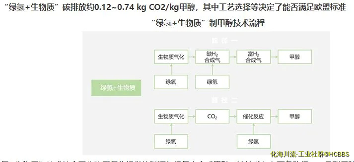

“绿氢+生物质”技术结合了生物质气化提供的碳源与绿氢来合成甲醇。该技术存在两条路径:一是利用秸秆等生物质通过气化生成CO与少量H2,随后引入绿氢调整CO与H2比例以生产甲醇;二是先将生物质气化为二氧化碳,再与绿氢结合生产甲醇。
不同的生物质原料和工艺方案(包括气化剂种类、温度、压力等)会影响绿氢的用量、甲醇产量和碳排放量。例如,在秸秆利用率较高的工艺中,路径一每生产1吨甲醇需要约0.11吨绿氢,而路径二则需要约0.19吨绿氢。
在碳排放方面,“绿氢+生物质”技术有潜力满足欧盟标准,但具体取决于工艺路线和优化程度。在全生命周期中,以秸秆生物质为例,碳排放主要来自生物质气化或甲醇生产过程中的化石燃料燃烧供热,这取决于反应温度和余热回收利用技术水平。考虑到运输过程中的碳排放,“绿氢+生物质”甲醇燃料的全生命周期碳排放约为0.12~0.74 kg CO2/kg甲醇。通过采用节能工艺,如升级供热系统或利用其他装置余热供热,理论上碳排放可降低至0.12kg CO2/kg甲醇,从而符合欧盟标准。
在原料来源方面,“绿氢+生物质”技术相对容易满足欧盟标准。生物质原料的供应链和认证体系已经相当成熟,特别是自2009年欧盟推出第一版《可再生能源指令》以来,国际上围绕生物质的标准制定和认证已有10多年的历史。此外,中国在2023年对欧出口的生物燃料(非绿氢制取)已超过百万吨级别。对于绿氢方面,已有相对完善的标准和初具可行性的技术。从国内已有的绿氢示范项目来看,要达到欧盟标准,虽然技术上存在一定门槛,但并不高,更多的是经济性的考量。

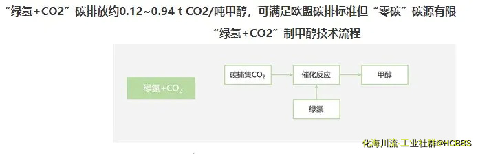

“绿氢+CO2”技术是一种创新的合成甲醇方法,它利用工业尾气中的二氧化碳作为碳源,并结合绿氢进行反应。首先,通过“碳捕集”技术从化工厂、燃煤电厂等工业尾气中收集二氧化碳。随后,引入绿氢,利用“二氧化碳加氢”技术,使二氧化碳与绿氢发生反应,从而合成甲醇。
这一技术流程相对简洁,原料成分清晰,每生产1吨甲醇大约需要0.19吨的绿氢。在碳排放方面,“绿氢+CO2”技术有很大的潜力满足欧盟标准,但具体表现还取决于反应过程中的供热来源等因素。
在全生命周期中,由于碳捕集得到的二氧化碳被视为净零排放(仅限于未参与碳认证或未计算减碳量的来源),主要的碳排放来自于生产过程中化石燃料燃烧供热等环节。加上运输过程中的碳排放后,“绿氢+CO2”甲醇燃料的全生命周期碳排放大约在0.12吨至0.94吨CO2/吨甲醇之间。然而,如果采用绿电、绿氢、生物质供热等低碳方式进行供热,全生命周期的碳排放理论上可以降低至约0.12 kg CO2/kg甲醇,从而满足欧盟的标准。
在原料来源方面,是否真正实现“零碳”还需考虑减排量的归属问题。根据欧盟《可再生能源指令》中关于“不可重复计算碳捕集减排量”的规定,一旦火电厂、化工厂等纳入碳市场,它们尾气中捕集的二氧化碳在交易后可能不再被视为零碳。这意味着使用这些二氧化碳合成的甲醇全生命周期碳排放可能超过1 kg CO2/kg甲醇,远超欧盟的标准。
除了化石来源的尾气碳捕集外,对于生物质电厂尾气等来源的二氧化碳,目前仍需要等待相关方法学的出台。因此,这些二氧化碳是否能算作零碳,或者其碳排放系数的具体数值,目前仍具有不确定性。
