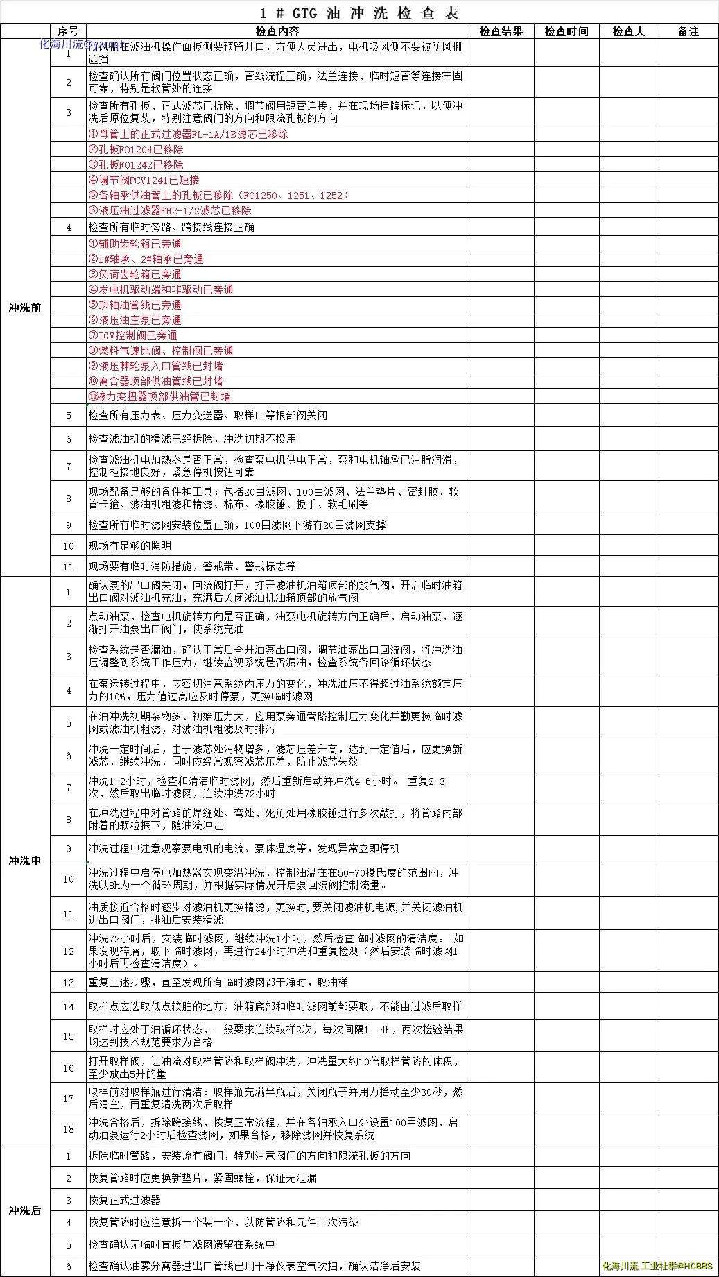

非常感谢 帮大家省财富 这个是根据当时现场情况结合厂家资料编写的 还是比较有指导意义 但实际操作中 建设单位可能做不到这么完善
