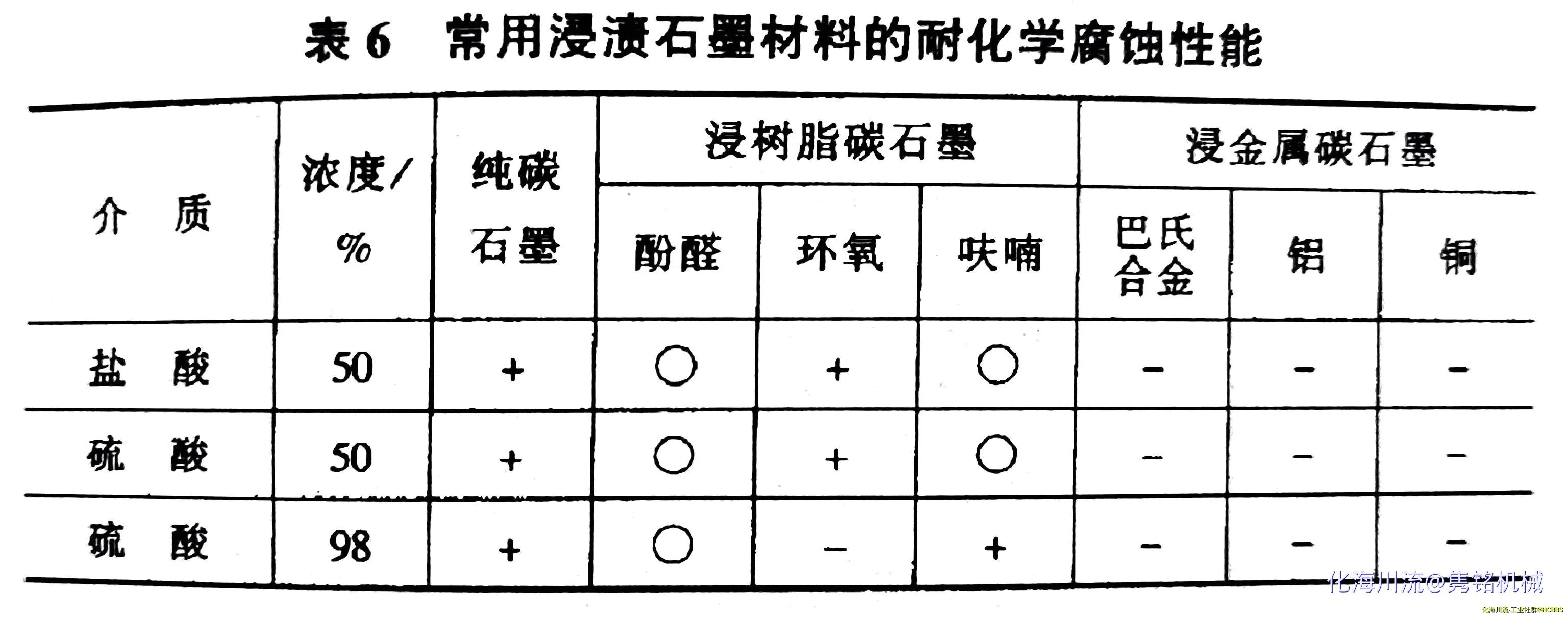

[资源分享] 机械密封常用浸渍石墨的耐腐蚀性能

别光截图啊,这“+”、“-”、“O”分别代表啥意思,是不是应该有个说明啊?

续表底部有注释

看到啦,不好意思!
