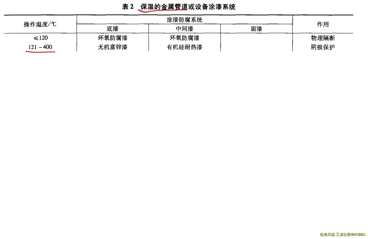

工业管道耐高温防腐漆的防腐要求:1、优异的附着力,包括在设备一切可能的使用温度范围内的附着力测试。分为常温,冷热交替,高温运行阶段。2、各种温度情况下如高温状态、冷热交替、常温状态下,具有优良的机械特性,硬度、韧性、粘结强度等,符合要求。3、耐腐蚀性。根据所处环境来确定腐蚀因素,如工业环境,埋地,高湿度河海环境等等。   工业管道耐高温防腐漆的选择:1.底面合一无机富锌底漆适用于400℃以下之间的管道外壁防腐底漆,可以配合机硅耐高温面漆使用。
上面的回答就是200度蒸汽管子必须设计有防腐,不能用保温替代,它不是起到美观的作用。设计院就是这样设计的。
发表于 2024-2-23 11:02:20
胡扯!!  发表于 2024-2-23 19:04
国内著名石化设计院提供的保温防腐要求。注意是保温管线的防腐,还有没有外保温的防腐要求。
