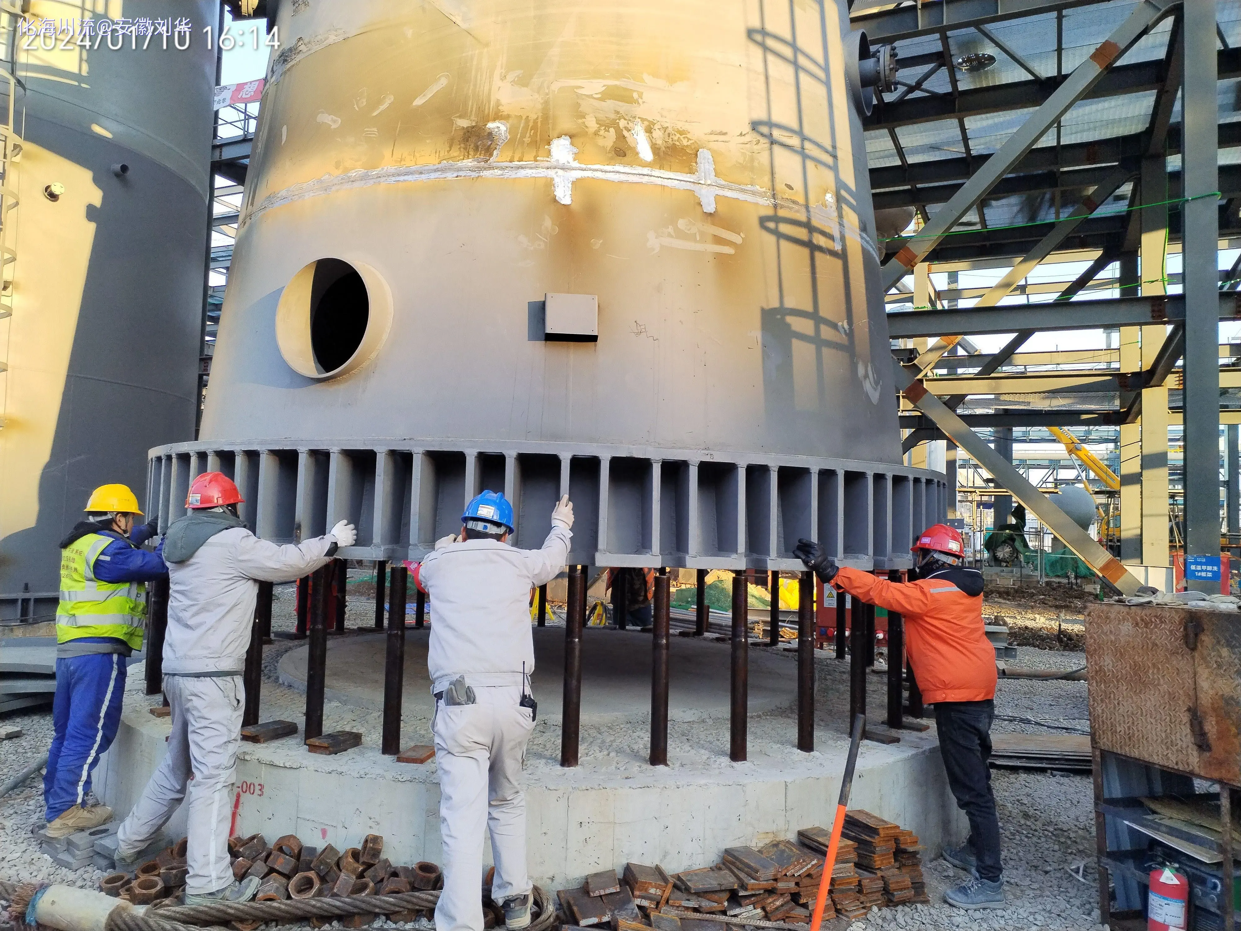

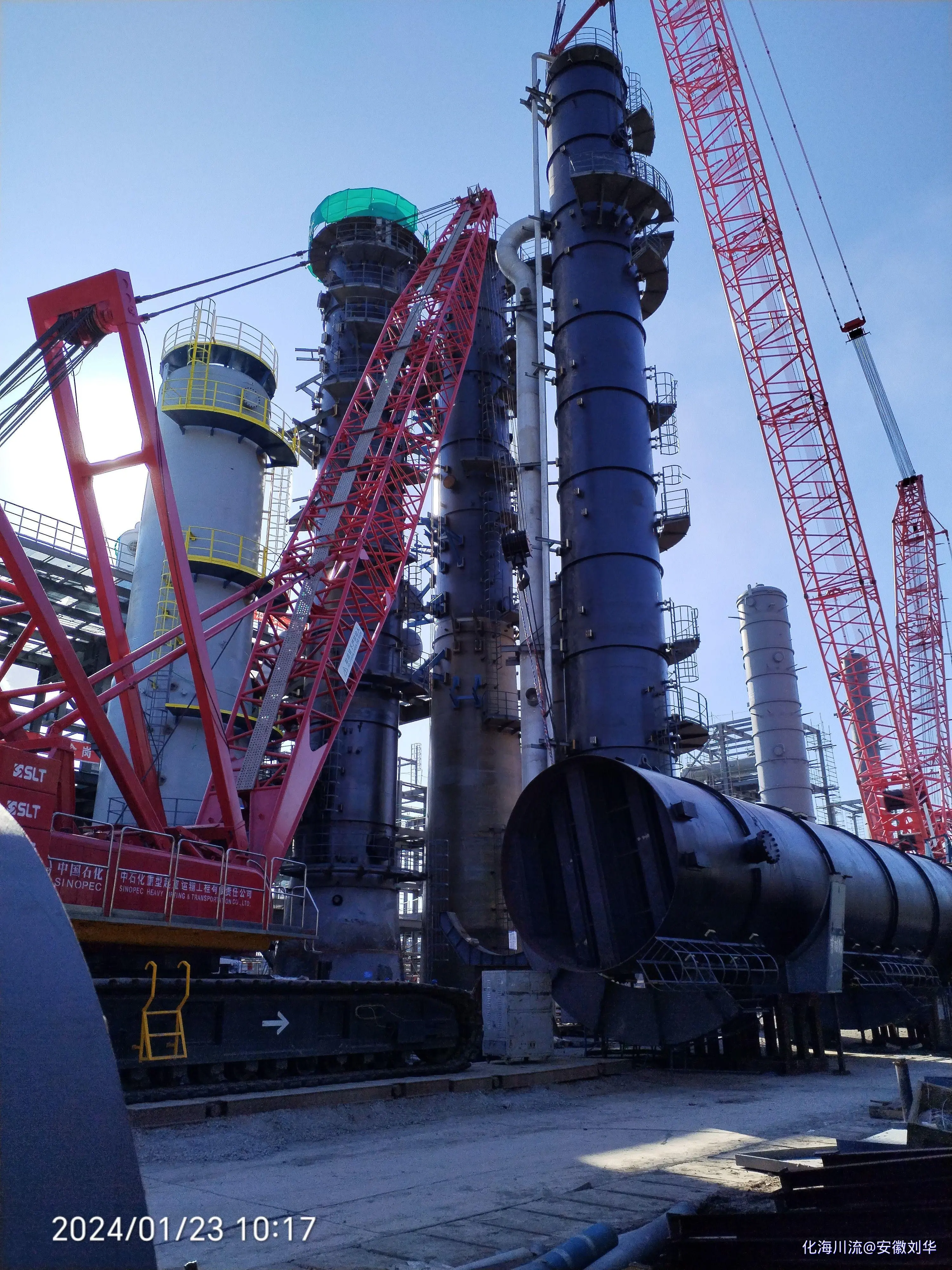

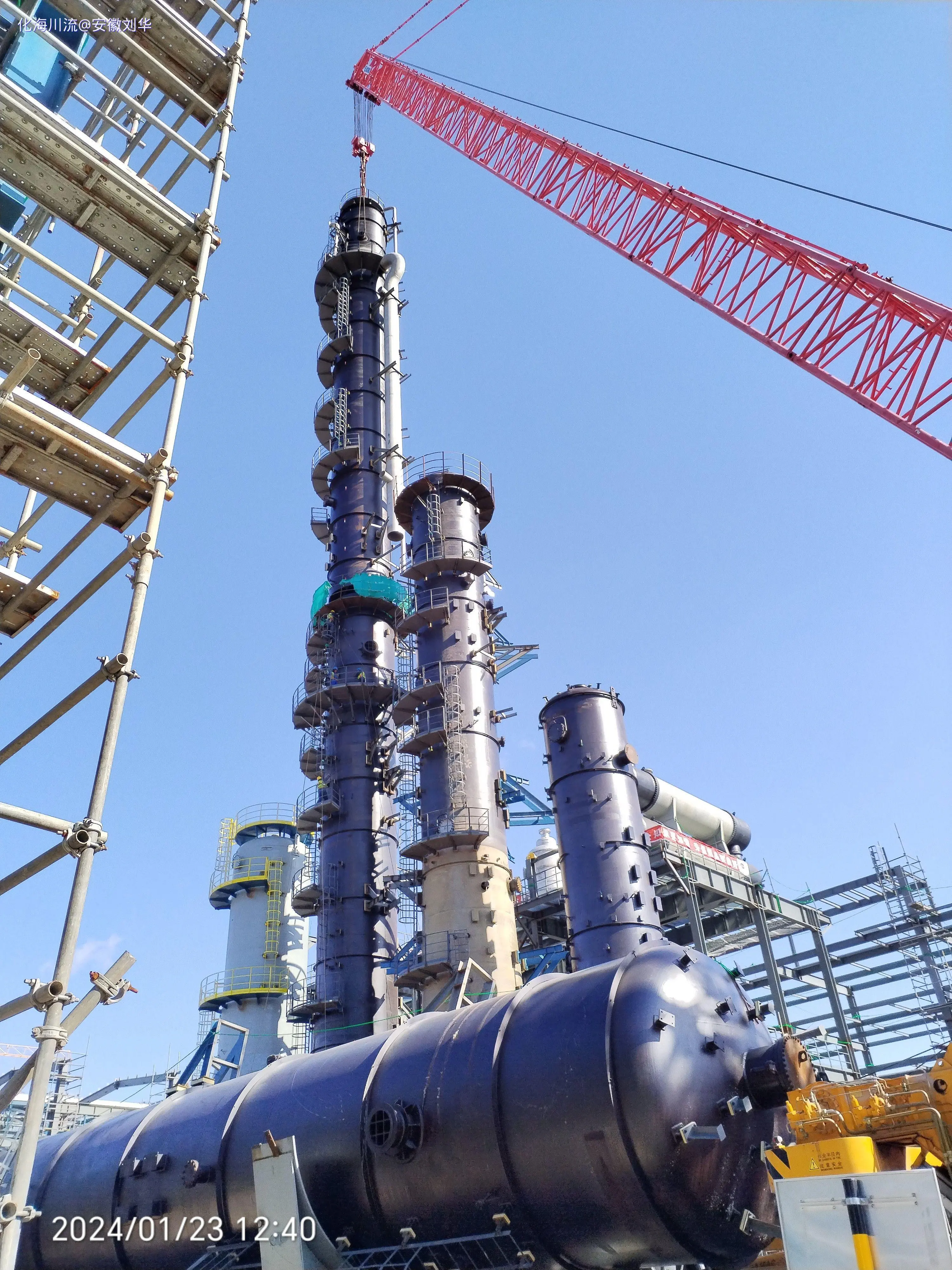

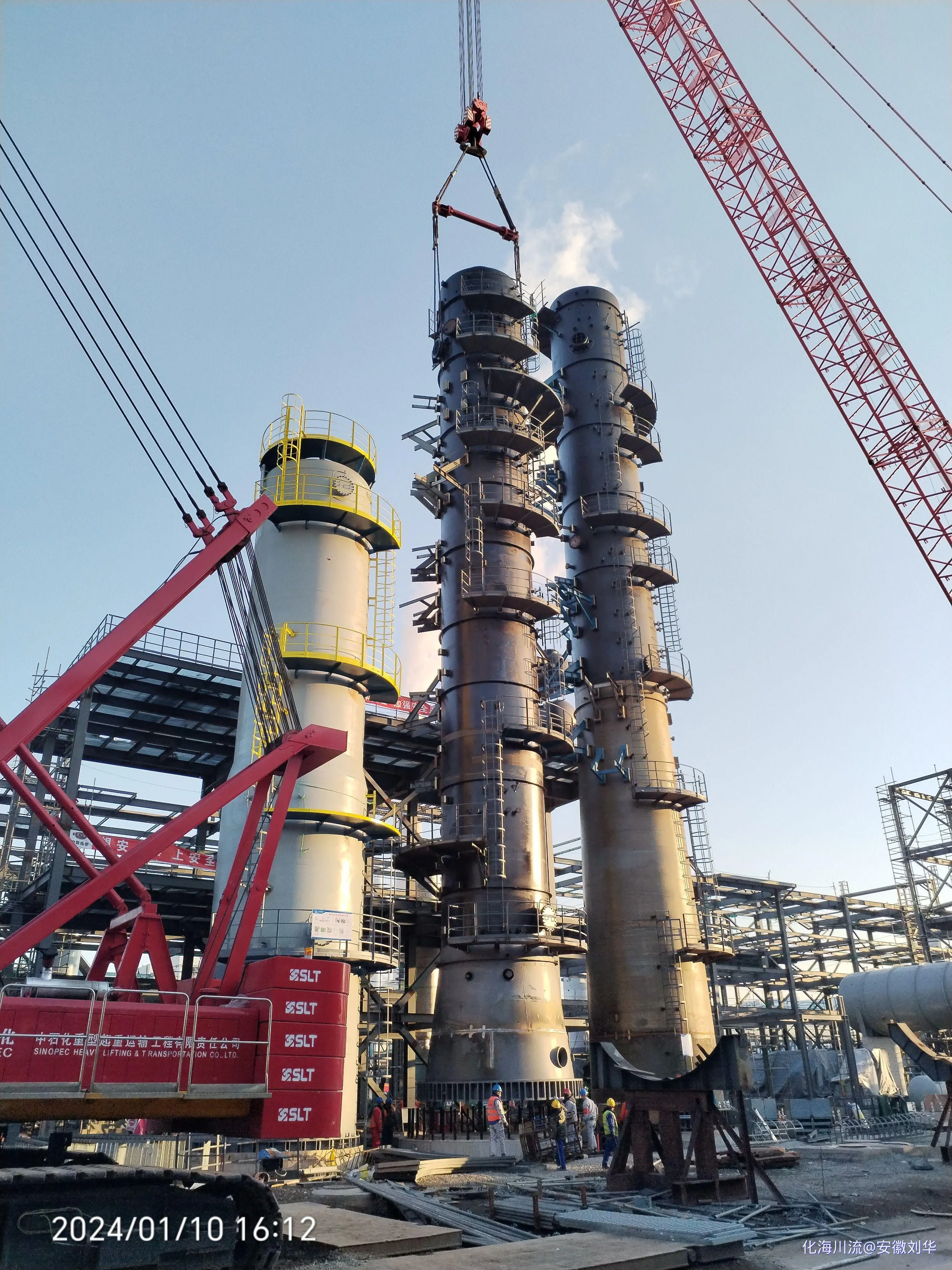

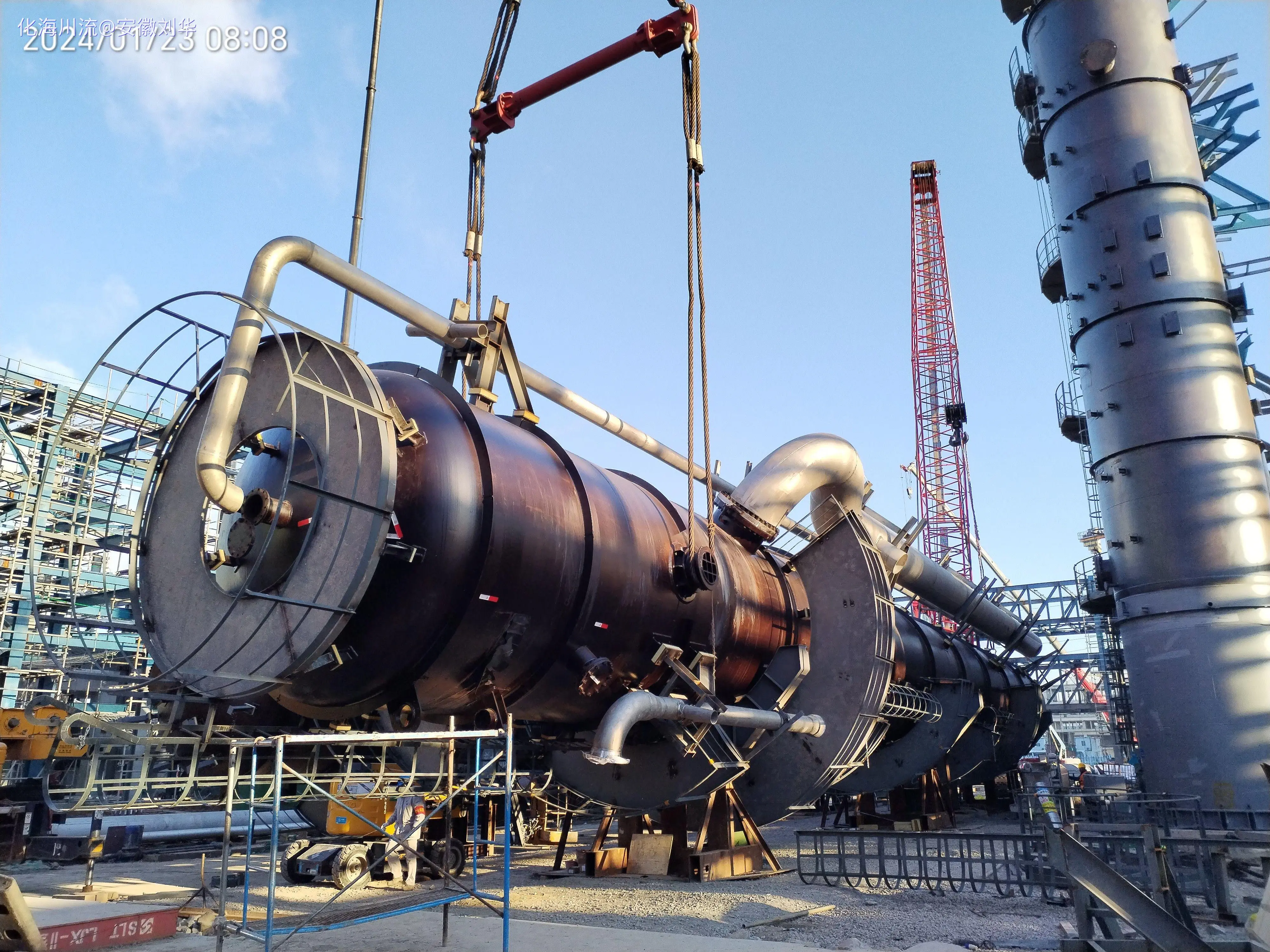

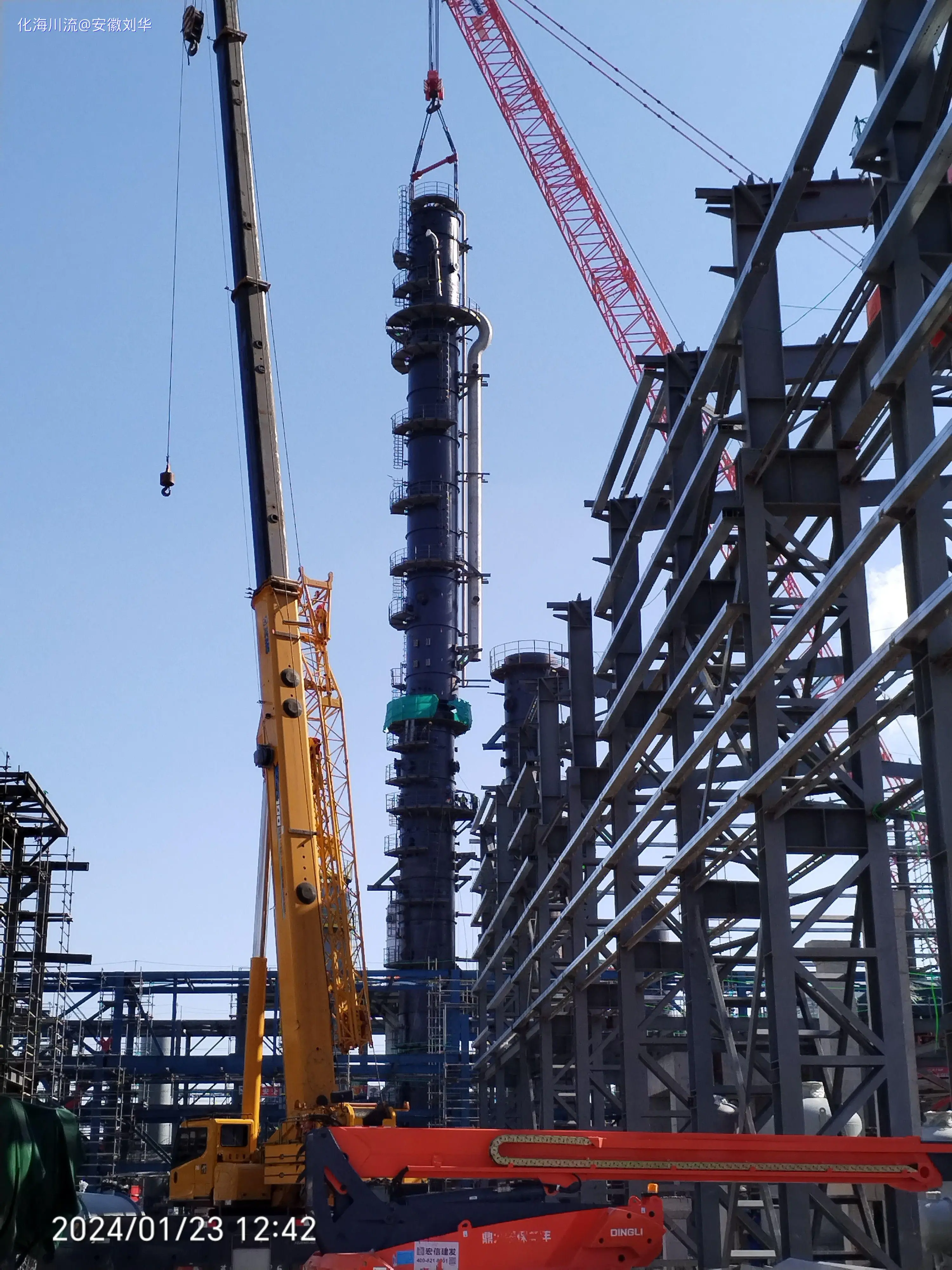

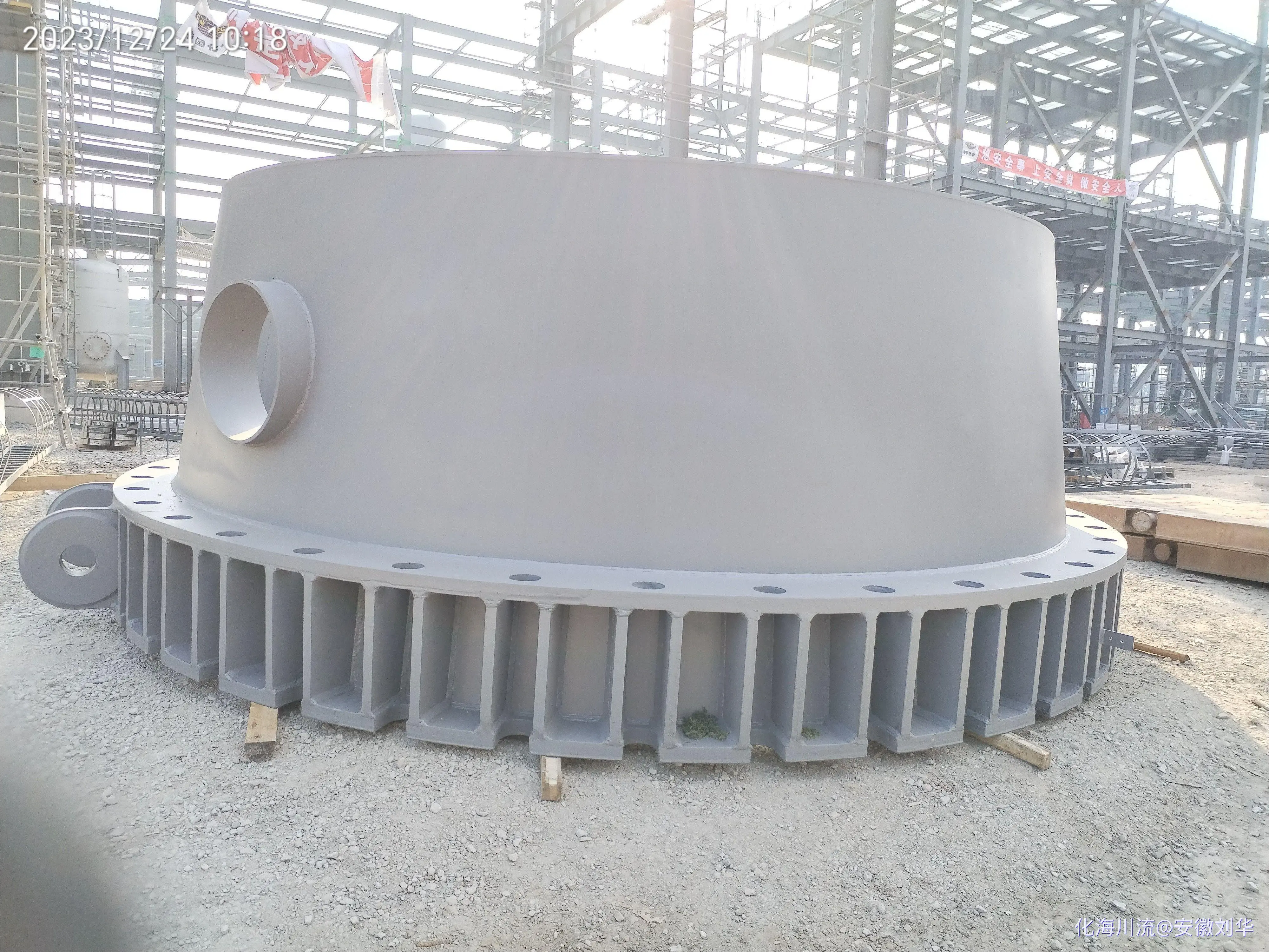

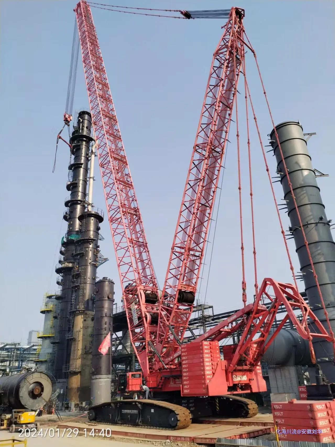

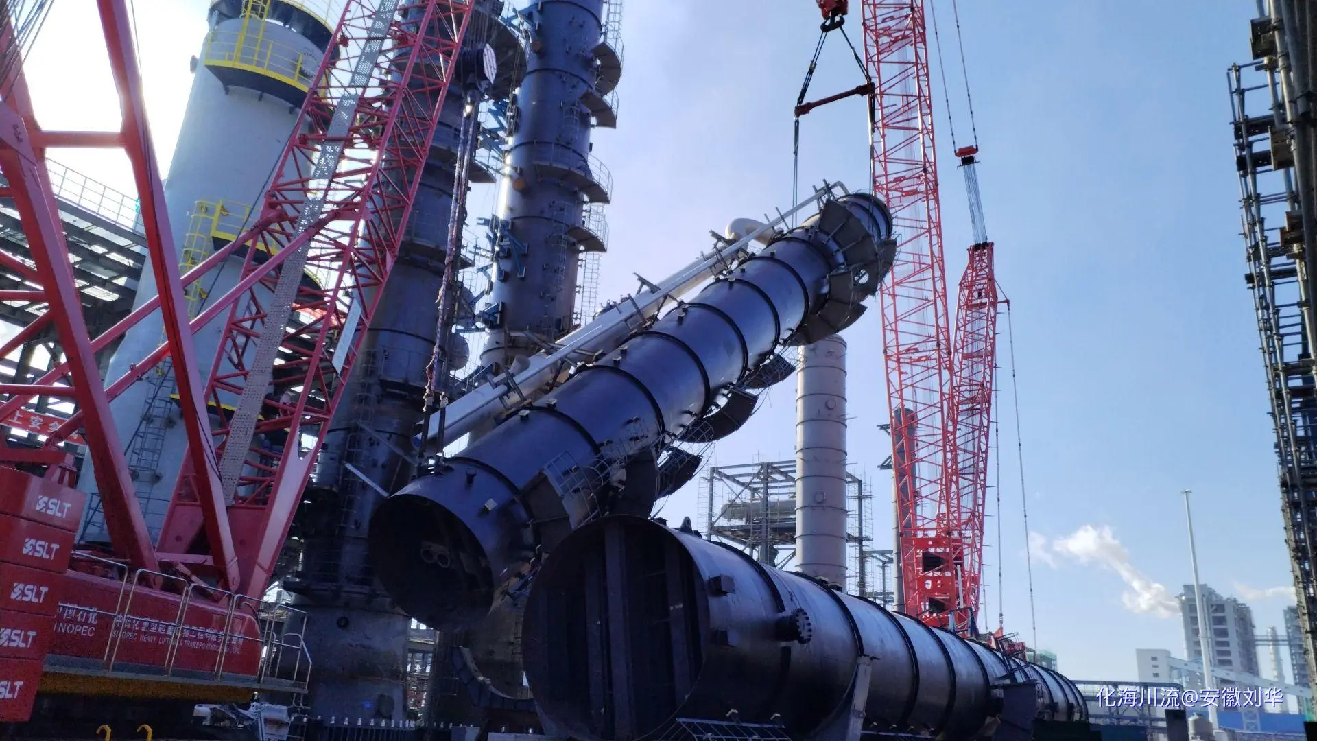

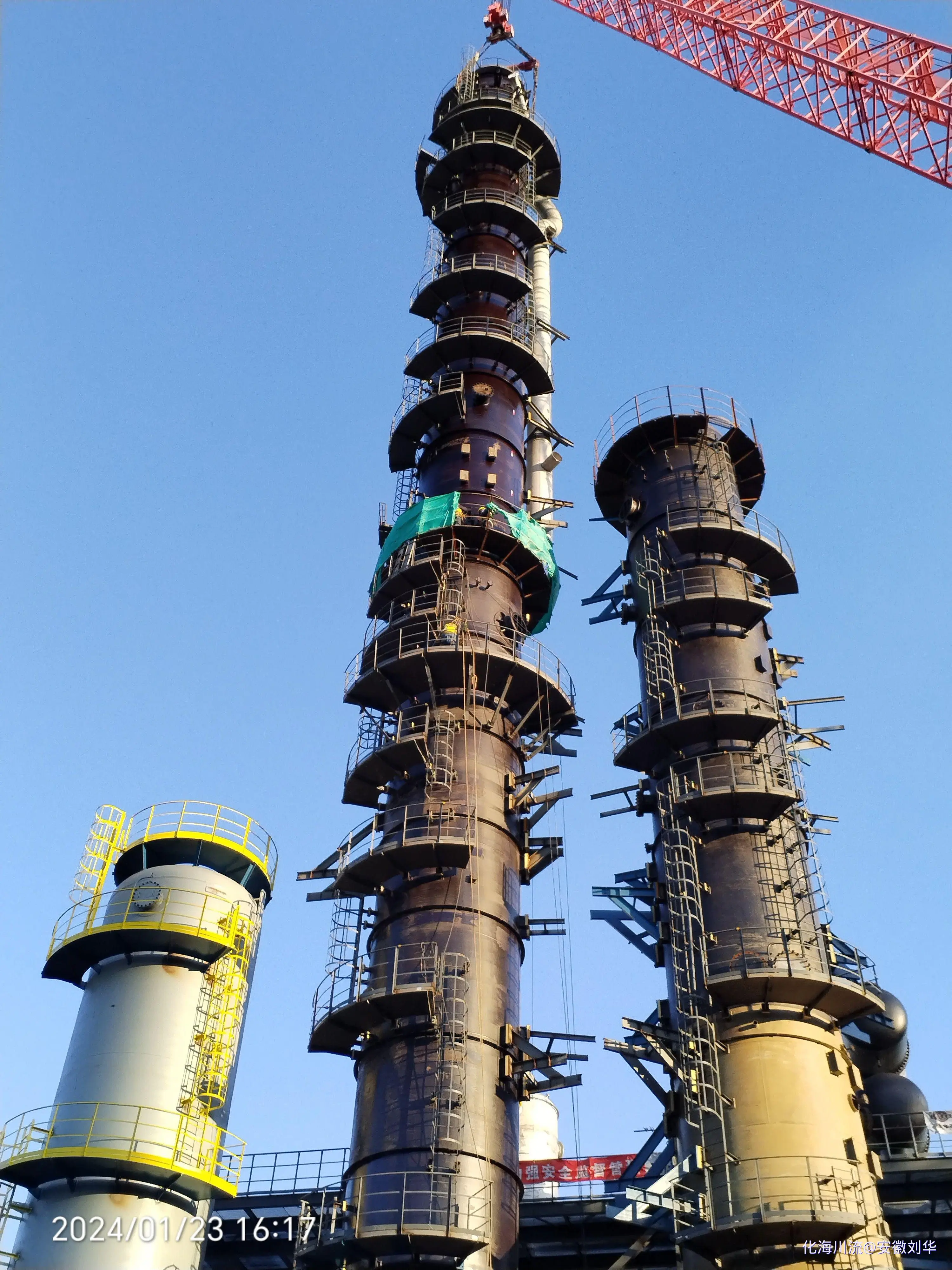

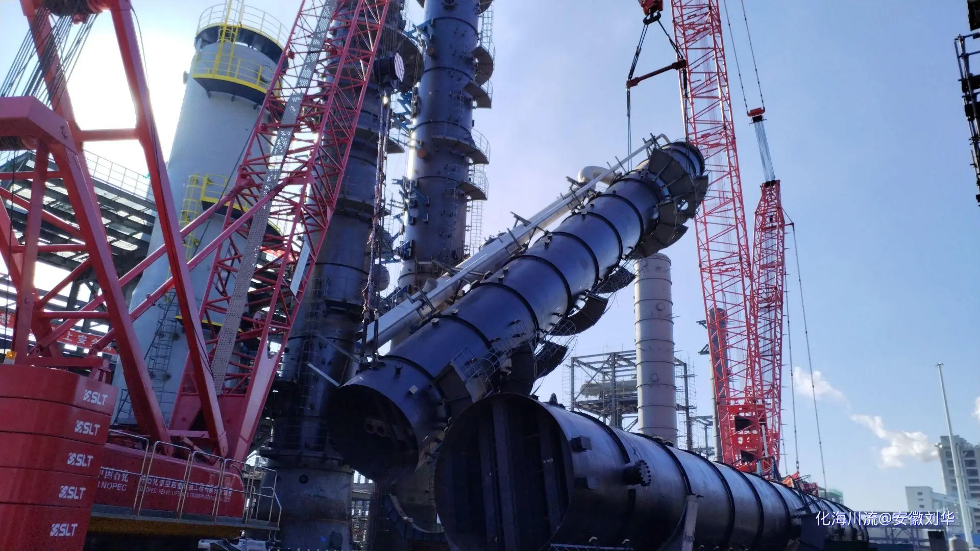

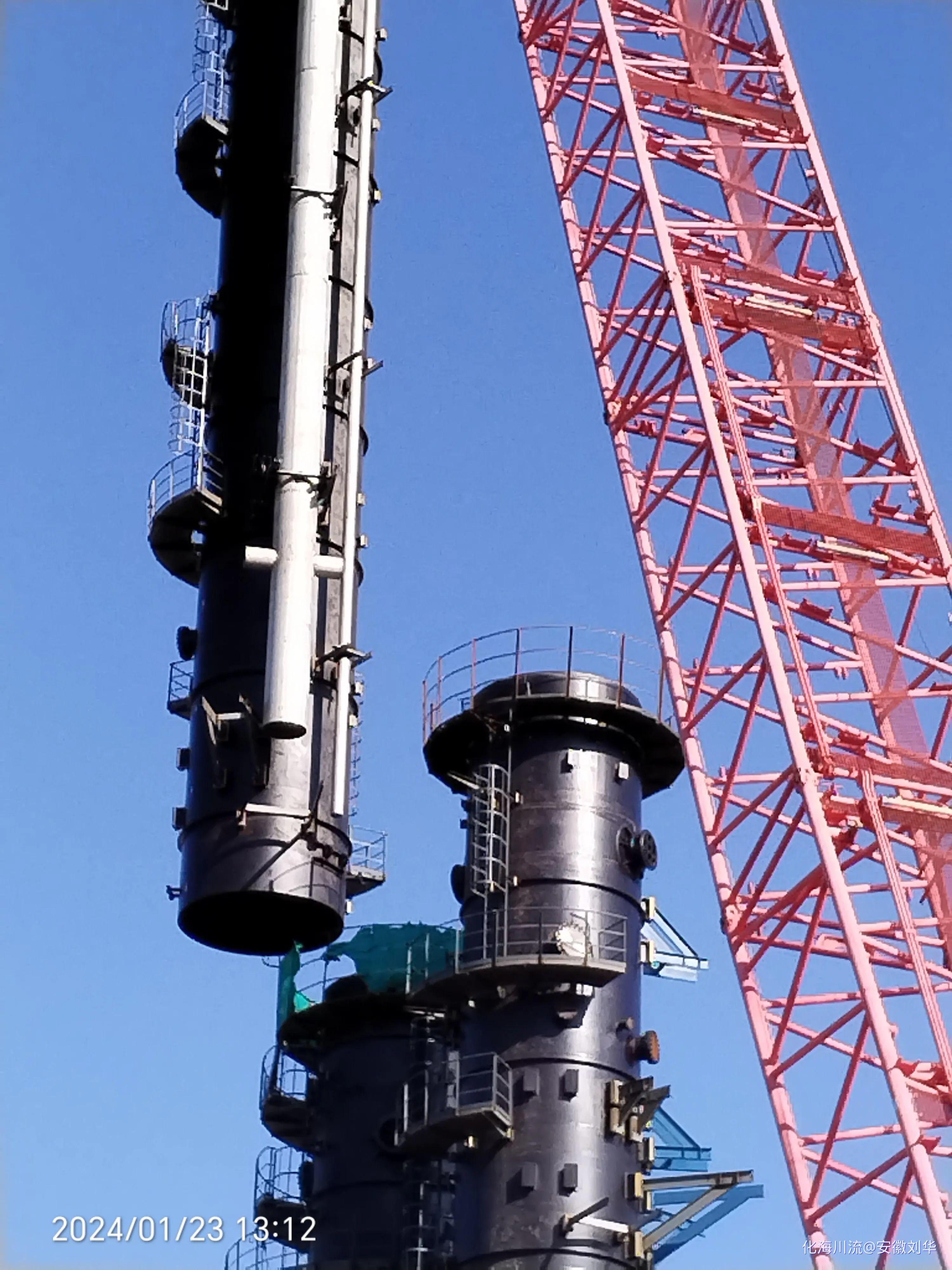

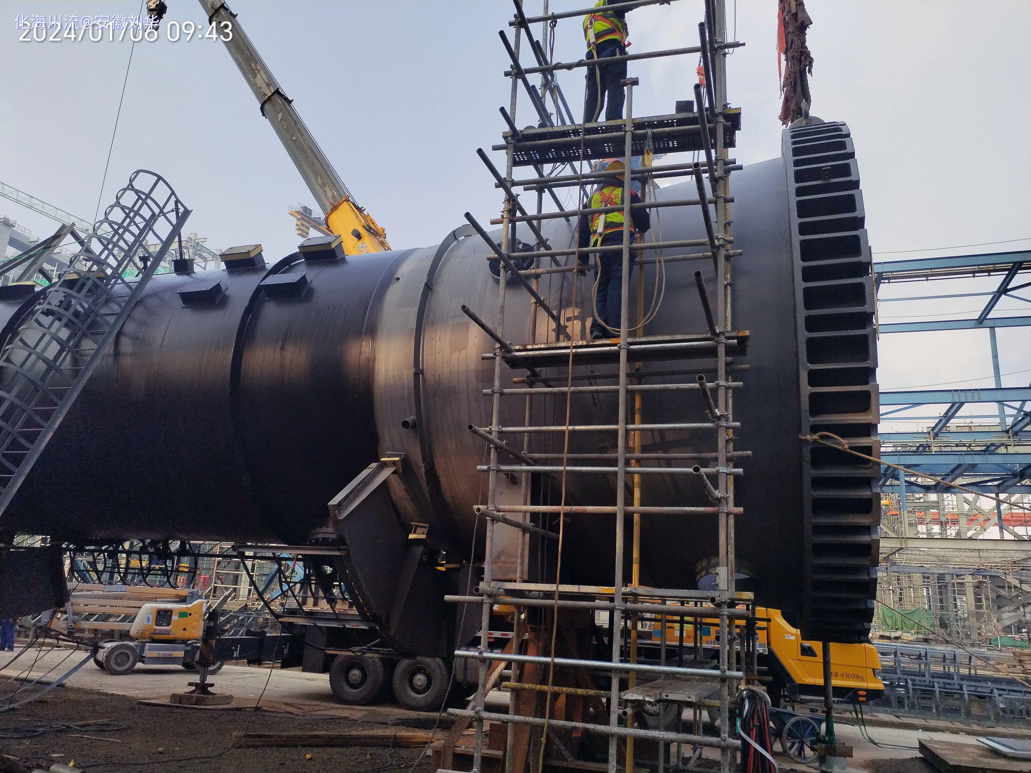

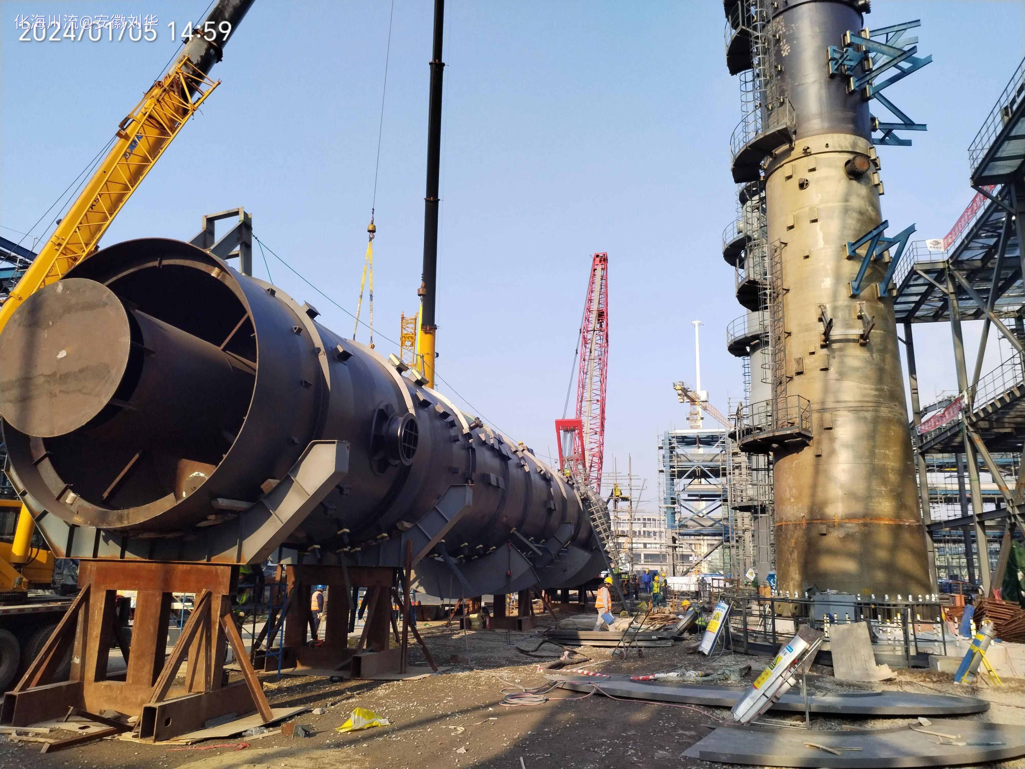

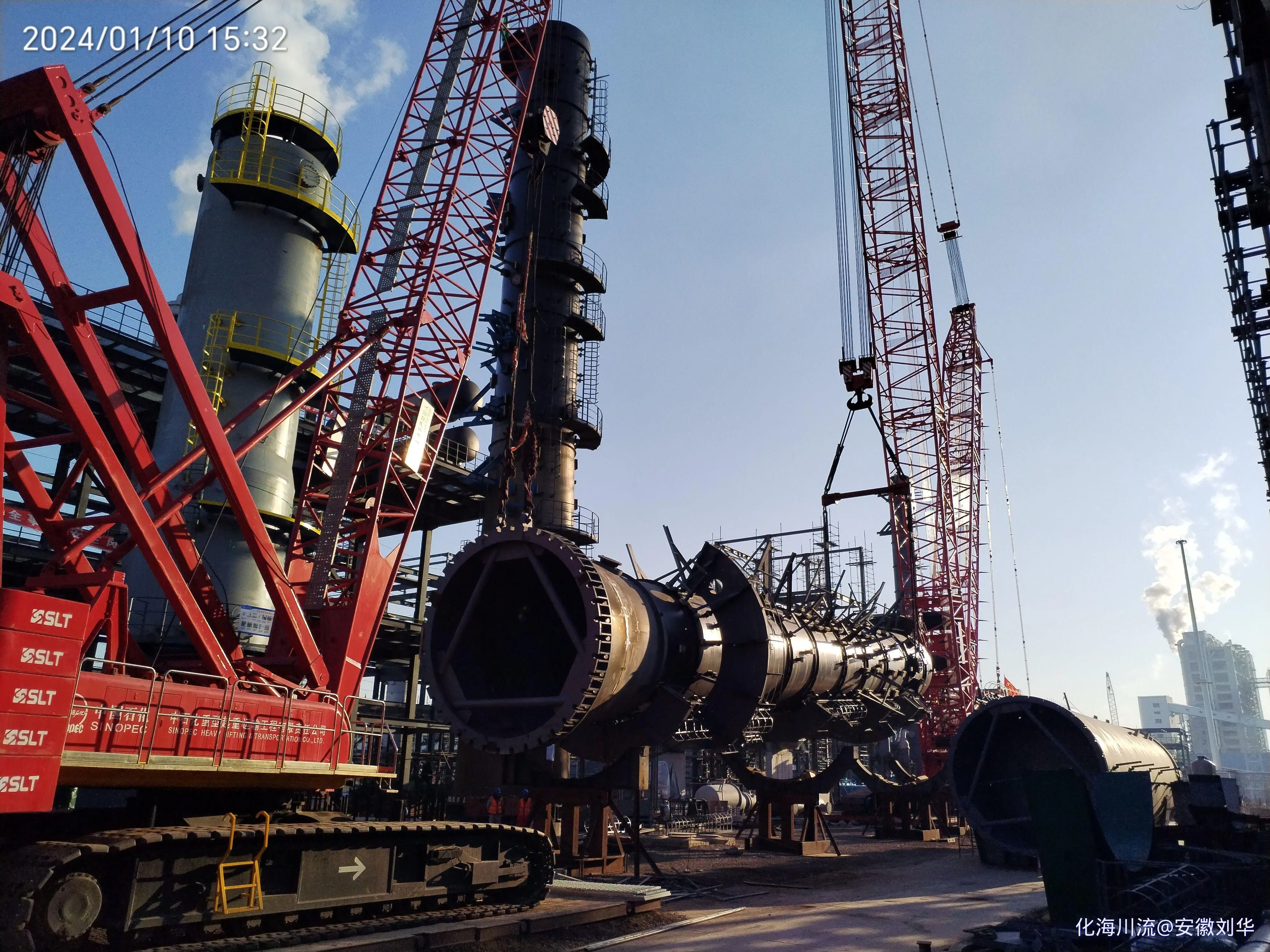

低温甲醇洗塔设备现场组对。

低温甲醇洗塔设备现场组对,通常涉及将设备各部分按照设计要求在现场进行安装和对接。具体步骤包括基础制备、各部件运输到现场、起吊定位、组装对接、管道连接、系统检测、绝缘和保温材料施工等。安装过程需要遵循安全规范,确保设备正常运行。

yanglei444VIP会员 VIP会员 | 显示全部楼层       最后访问IP山东省
水压试验是组对完毕后随管道一起做么?还是改为气压试验?
发表于 2024-2-4 14:43:01
安徽刘华楼主 VIP会员 VIP会员 | 显示全部楼层       最后访问IP江苏省
现场水压试验,水压试验以后再次无损检测。

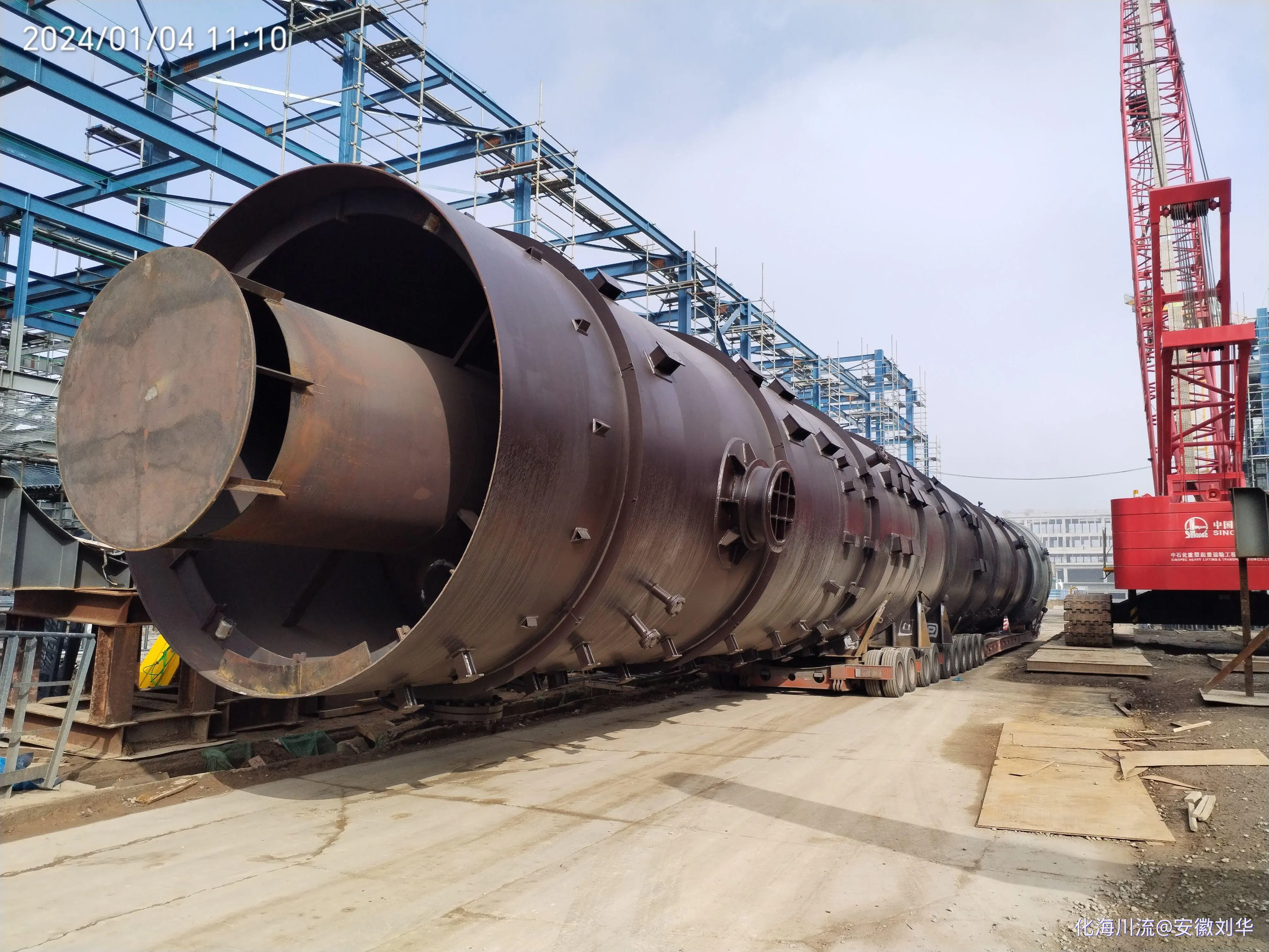

forowhlVIP会员 永久VIP | 显示全部楼层       最后访问IP上海市
请问裙座是现场卧式组对的吗?
发表于 2024-2-19 10:47:54
forowhl 发表于 2024-2-19 10:47
请问裙座是现场卧式组对的吗?
是了
发表于 2024-2-19 11:42:02
笑如秋水_DIYPVIP会员 VIP会员 | 显示全部楼层       最后访问IP河南省
1.裙座为什么要在现场组对?在设备厂和下段塔体直接焊好不行吗?
发表于 2024-2-19 11:54:21
运输超限
发表于 2024-2-19 12:33:14

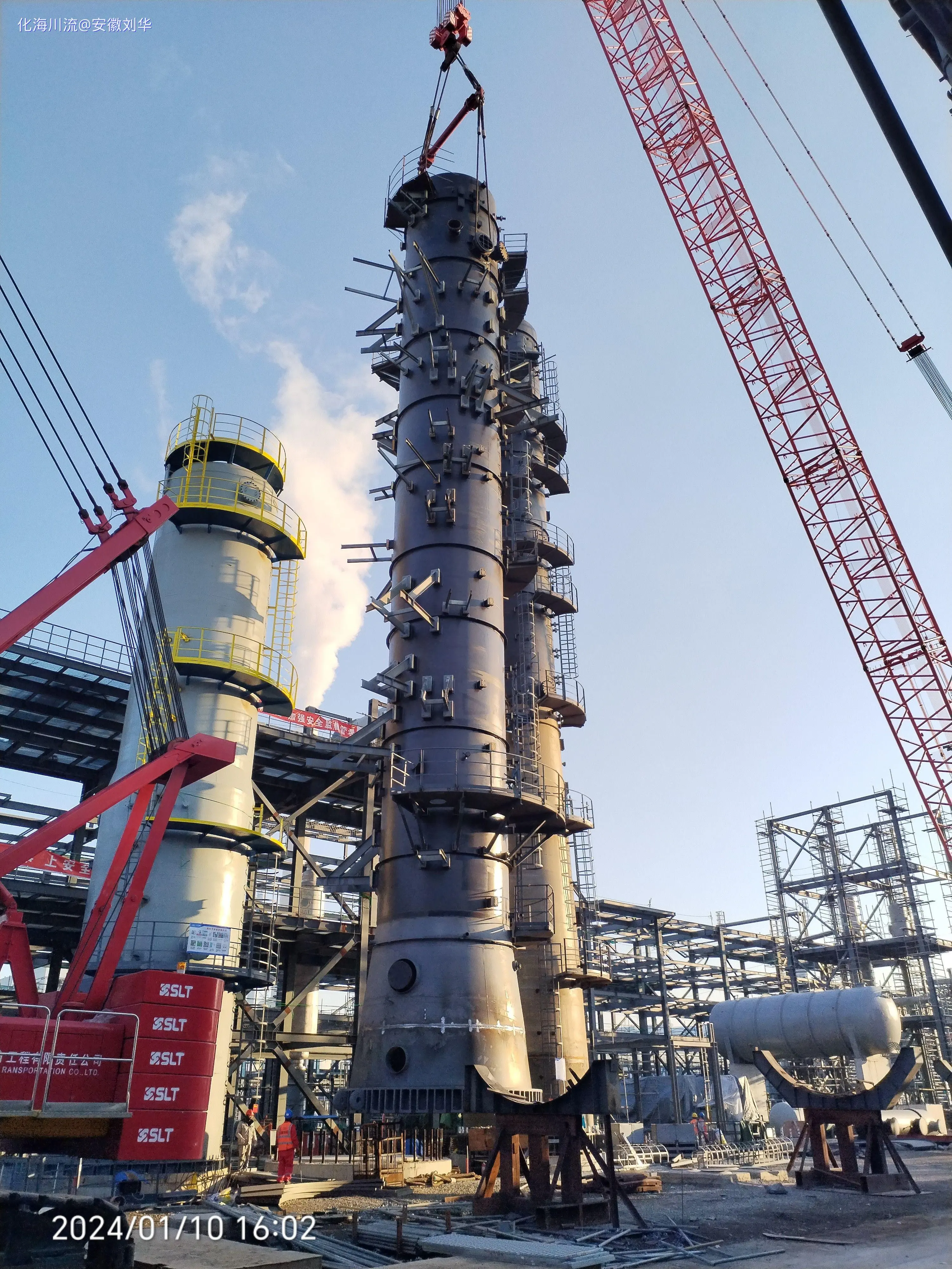

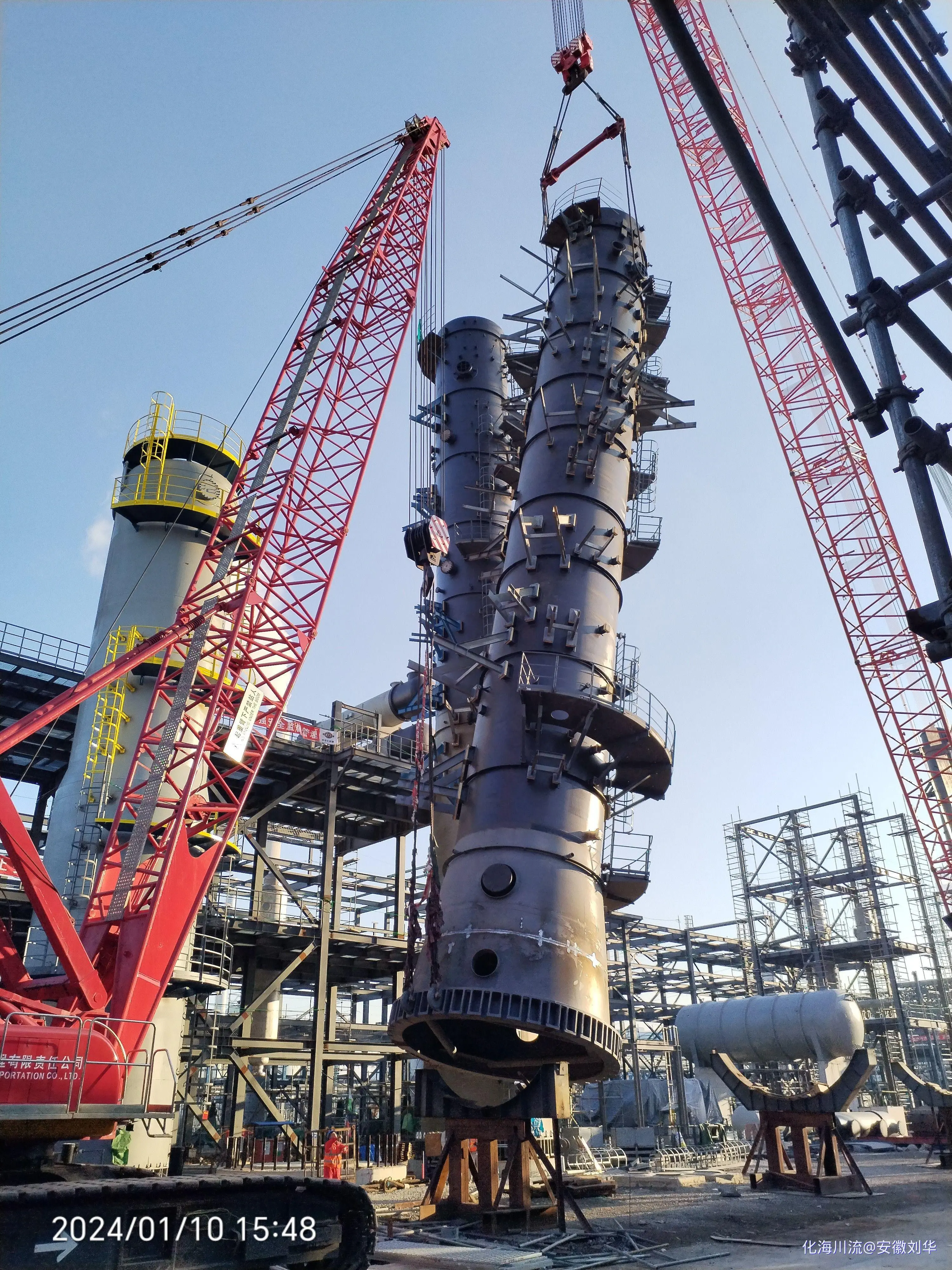

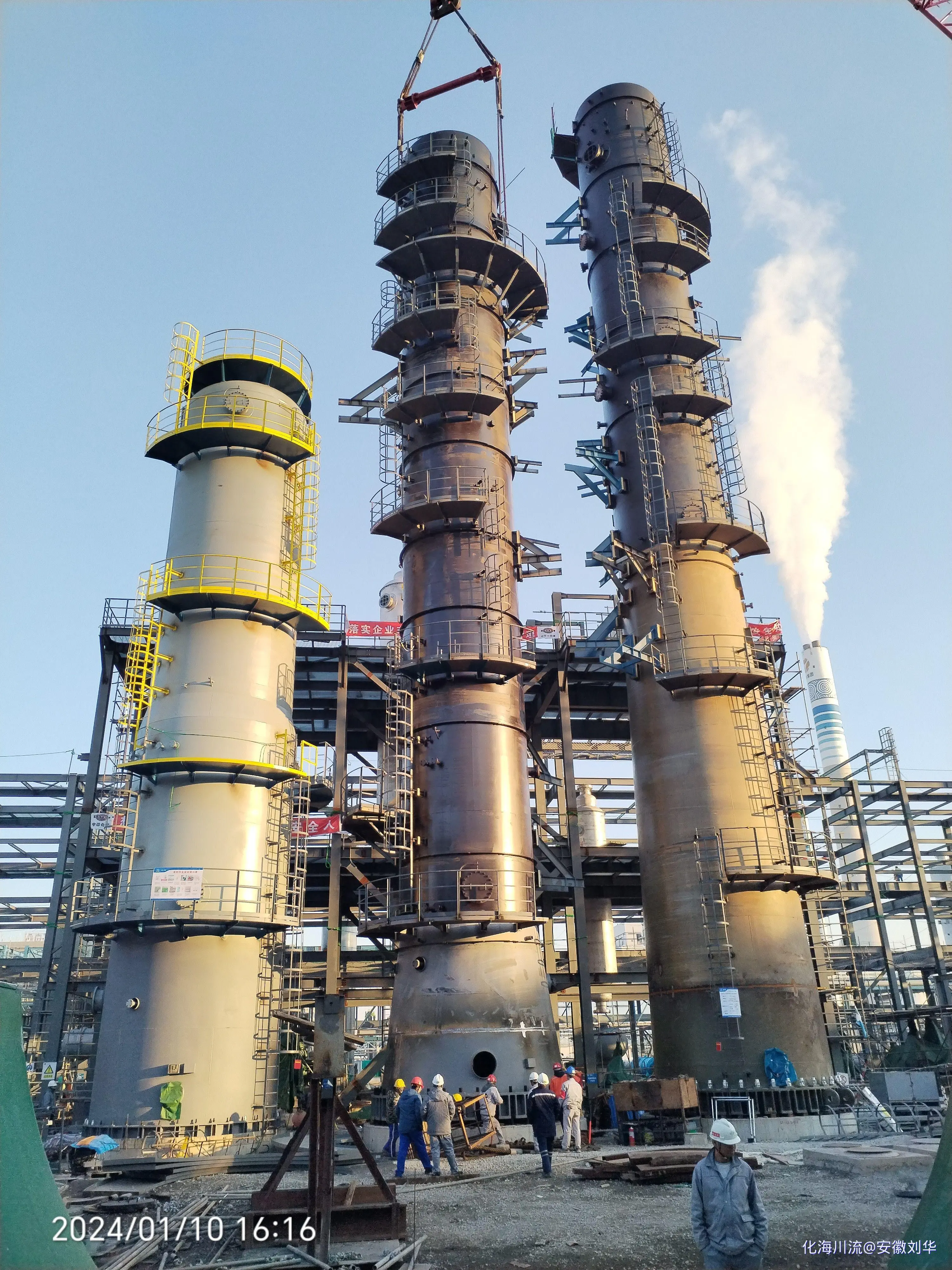

怎样保证设备垂直度?有好的办法没?
发表于 2024-2-20 14:19:45
化院小兵 发表于 2024-2-20 14:19
怎样保证设备垂直度?有好的办法没?
下段安装时先用经纬仪确定好垂直度,暂时不灌浆,上段组对前用经纬仪看一下,焊接过程中和热处理过程中也要看,吊车摘钩后再整体看一下,最后确认垂直度没问题后再灌浆,实际过程中受气温、光照方向、风速度等因素影像还是较大的。
发表于 2024-2-20 15:55:38
