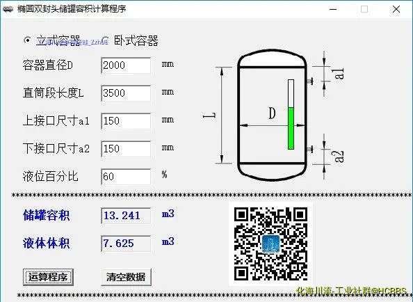

       椭圆双封头储罐容积计算程序适用于计算标准椭圆双封头储罐的容积,同时,通过高等数学中微积分方法,精确计算出椭圆形封头容器容中不同液位下容器内液体的体积量,该程序在计算过程中考虑椭圆封头的直边长度,可以快速计算出立式或卧式椭圆双封头储罐的容积大小以及存液量,以方便石油化工生产企业现场技术人员的判断储罐内液体体积。
       立式椭圆双封头储罐计算,需要输入容器的直径,直筒段长度,液位计的上接口尺寸以及液位计的下接口尺寸。其中椭圆封头的直边长度程序会自动计算完成。在操作过程中,根据液位的百分比,图中液位会自动发生变化。需要注意的是,液位百分比输入范围为0~100%,且液位计的上接口尺寸以和液位计的下接口尺寸之和不能大于直筒段长度,否则软件报错提示。
        卧式椭圆双封头储罐计算,需要输入容器的直径,直筒段长度,液位计的上接口尺寸以及液位计的下接口尺寸。其中椭圆封头的直边长度程序会自动计算完成。在操作过程中,根据液位的百分比,图中液位会自动发生变化。需要注意的是,液位百分比输入范围为0~100%,且液位计的上接口尺寸以和液位计的下接口尺寸之和不能大于储罐直径,否则软件报错提示。
