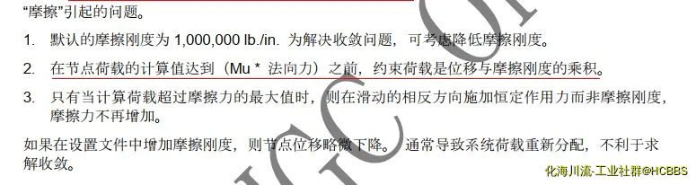

指南上的摩擦刚度是个固定值,为什么不用管道的实际刚度?这样计算的摩擦力和实际肯定有误差吧。求指点。另外C2计算过程管道摩擦刚度是否会收敛于管道实际刚度?

摩擦刚度通常用于模拟管道或结构与其支撑面之间的接触行为。在指南或设计规范中给出的摩擦刚度可能是一个推荐值或者是基于经验的近似值,用来简化设计和计算过程。如果使用实际的管道刚度来计算摩擦力,那么计算会更精确,但同时也会更复杂。实际工程中往往会在计算精度和计算复杂度之间寻求平衡。固定摩擦刚度值能够为设计提供足够的保守性,使设计结果在安全合理的范围内。实际应用时,如果项目特性要求更高的精确度,或者当结构的性能对摩擦特性更为敏感时,可以采用更精确的方法来计算摩擦刚度和摩擦力。
