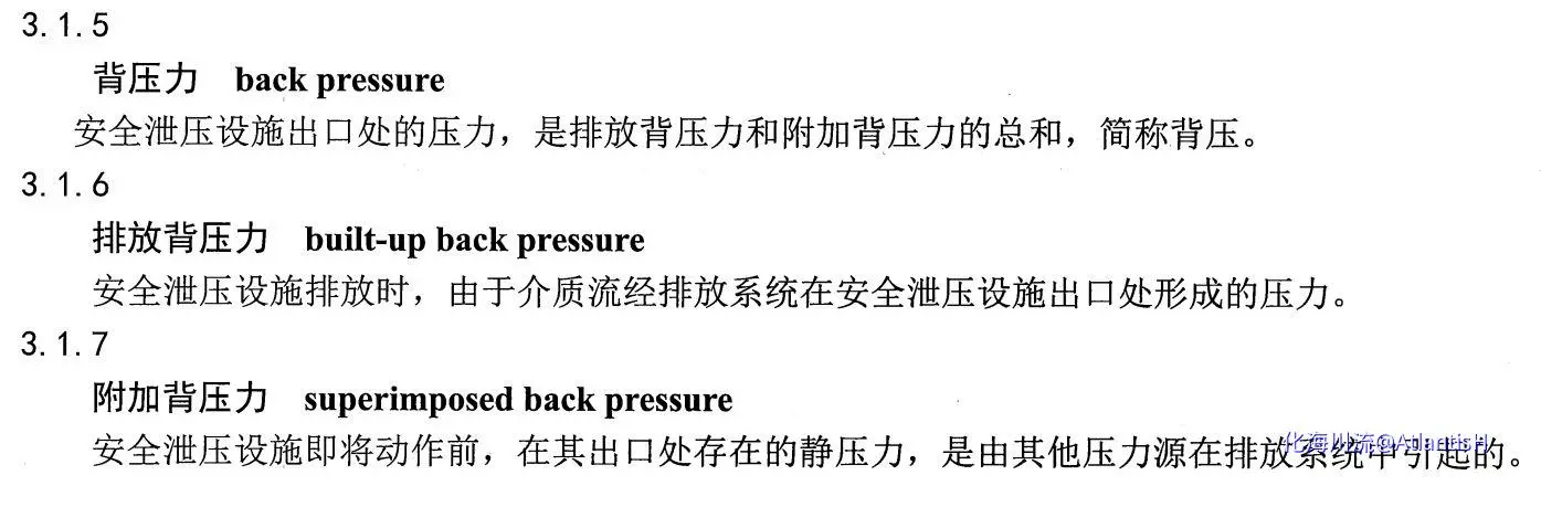

一版弹簧式安全阀的出口压降不大于定压的10%,那这个压降是计算到泄放总管入口,还是泄放总管出口呢?

是普通弹簧安全阀出口背压不大于定压的10%

出口
