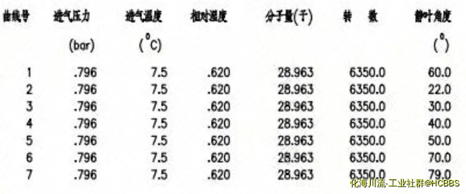

某个全静叶可调式压缩机的曲线如前两张图所示。这种静叶可调式压缩机应该是轴流式的吧?我看HYSYS的压缩机运行模式设置中没有轴流式。那么在压缩机设置栏里应该如何设置去输入这一簇曲线啊,希望大神赐教,非常感谢。

HYSYS中的压缩机模型默认是离心式,而对于轴流式压缩机,你可以尝试使用离心压缩机的模型,并通过调整模型参数使其输出与轴流式压缩机的实际性能曲线相符。在输入全静叶可调式压缩机的性能曲线时,可以在HYSYS的压缩机Design模式下,通过Adjust操作调整流量、压力比和效率等参数,使其符合给定的性能曲线。同时,可以使用HYSYS的压缩机的Performance Map功能,输入详细的性能数据,来更准确地模拟压缩机的行为。如果无法完全匹配,可能需要考虑使用外部的计算软件或编写自己的模型与HYSYS进行联动。

非常感谢。还有一个问题想请教一下,对于离心式压缩机,我输入一簇曲线,随后进行动态模拟。动态过程中调整进口空气的温度或者压力,但要保证出口气体温度维持恒定,这种情况需要如何控制啊,是控制转速?还是通过其他方式?谢谢。

老哥,你这个最后咋解决了啊,我也遇到相关问题了,尤其是变轴流变IGV动态仿真,这个效率插值一直有问题和实际差的有点大啊

老哥,采用离心压缩机模块来模拟轴流压缩机时,在performance map输入性能数据后,在变IGV动态仿真时,其效率通过三次插值计算出来的数据是有问题的,想请教下这个效率如何通过电子表格或外部计算软件实现呢?
