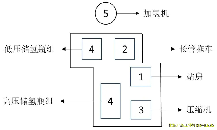

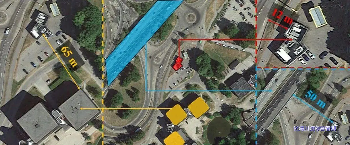

简介--本帖最后由 智者明 于 2023-12-16 10:51 编辑 2019年6月10日下午17:40,挪威奥斯陆一加氢站发生爆炸,该站距离道路边缘 12 m,距离南侧办公楼等建筑 65 m,距离高速公路 50 m。该站可以在加氢机压力为 35 MPa和 70 MPa下的压力工作。该站为外供型加氢站,氢气由长管拖车运输至站点,内部储罐最大压力为 95 MPa。事故发生时加氢站附近人员较少,事故造成的后果包括:1、爆炸超压导致路旁汽车安全气囊启动,车上两人受伤;2、临近办公楼玻璃破碎;3、站外围墙破碎造成碎片抛射;4、间接后果:Nel ASA公司关闭挪威10余家加氢站点,丰田和现代公司关闭挪威燃料电池车销售,Uni – X暂停当地加氢业务。 制氢站、加氢站项目是否需要取得危化品安全生产许可证?https://bbs.hcbbs.com/thread-4298835-1-1.html(出处: 海川化工论坛网)-登录查看全文

简介--该加氢站无制氢功能,氢由长管拖车输送至加氢站内。整个场站可分为运行与安全控制中心、氢气充装区、压缩区、储气区、燃料汽车加氢区这五个区域。 .guestviewthumb {margin:10px auto; text-align:center;}.guestvi ...-登录查看全文
